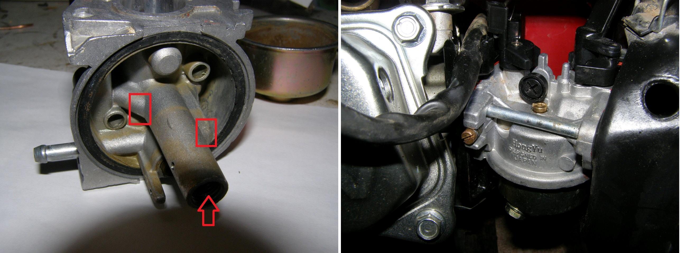

Další výsledek. Použil jsem UZV čističku a na zkoušku rozpouštědla do té doby nepoužité: Arva-nic. Čistič motorů-nic. Portaclean-nic. Novalon-nic. Denaturovaný líh-ano! Obyčejný 🤐 za pomocí zubné kefy všechno rozpustil. Současně jsem v lázni opakovaně prošťuchoval všechny kanálky a taky ty které jsou označené na obrázku. Ty jsou neviditelné a přístupné zahnutým měděným drátkem přes emulzní komoru. Považuju to zdůraznit protože centrála jede naprosto klidným chodem. V jiném vlákně se řešila sekačka se stejným karbcem a s kolísavým chodem. Předpokládám, že příčina byla právě ty neviditelné kanálky. Karbec je jak nový.
Regulátor napětí je na cestě.

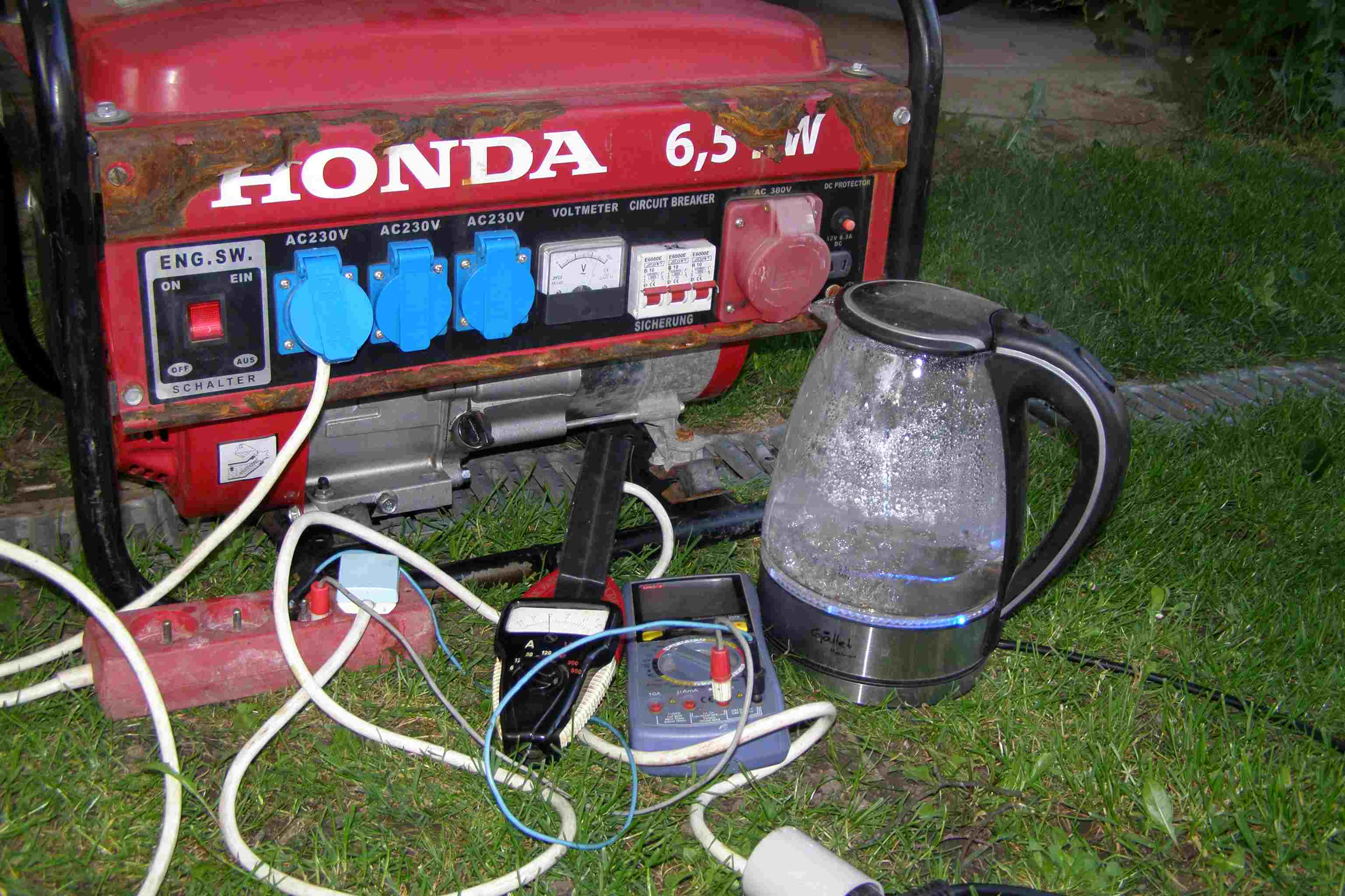

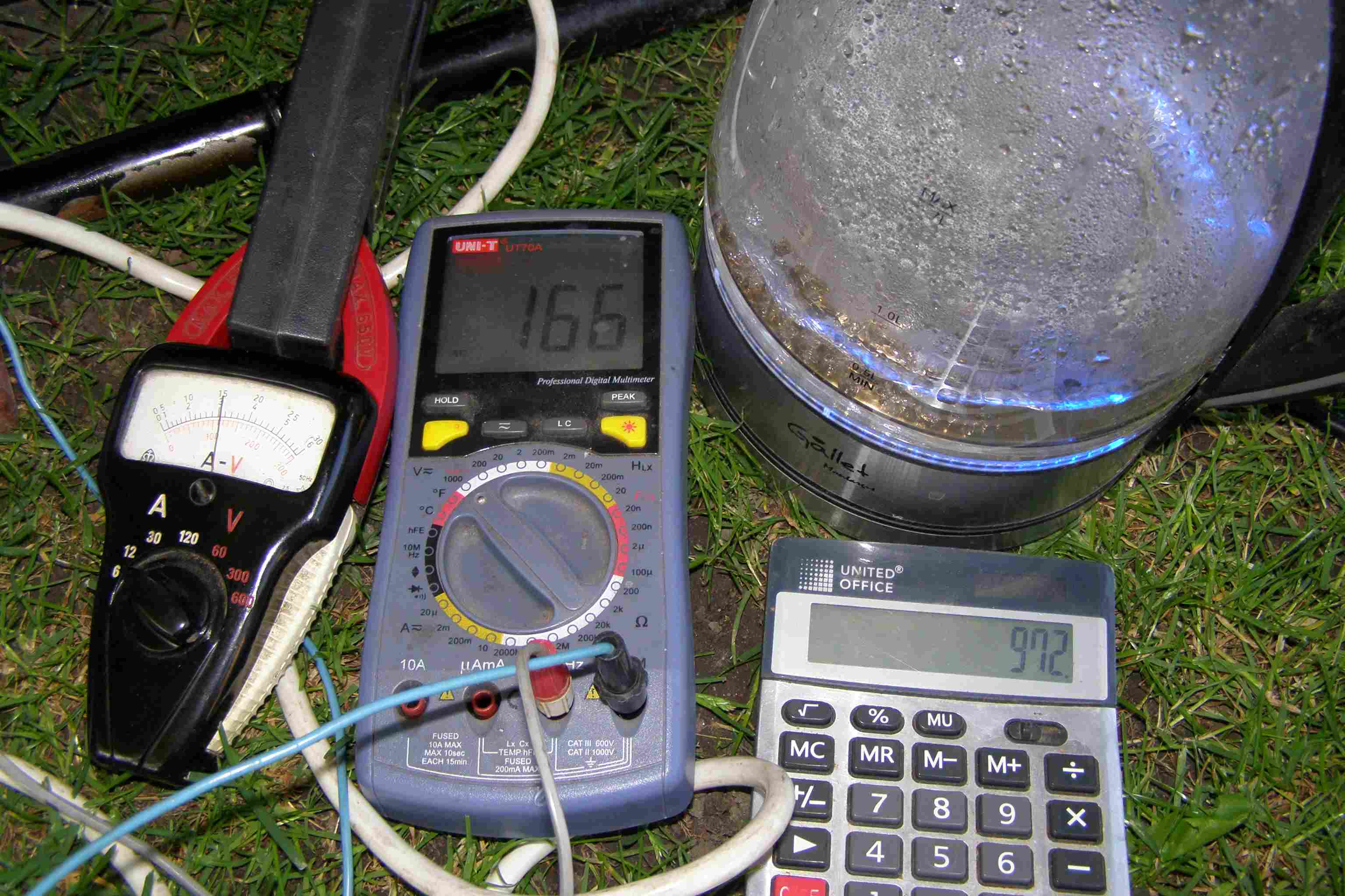

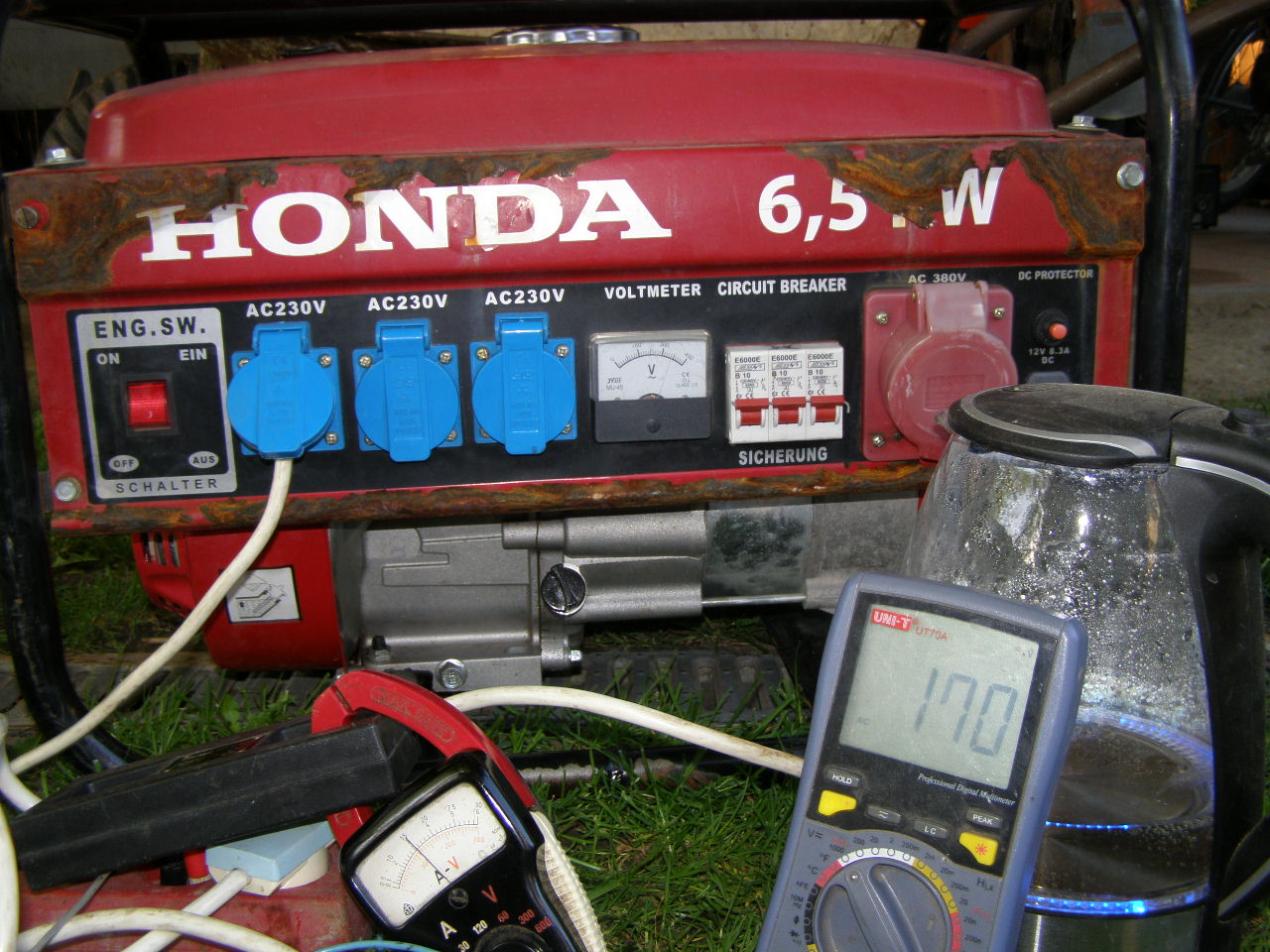

Tak poslední příspěvek k onomu stroji. Dopadlo to na jedničku. Regulátor napětí přišel tak jsem ho namontoval a ono to jede. Na prázdno to dávalo 210 V. Tak jsem to zvednul na 225 V. Varnou konvici to utáhne, ale celkem se to trápí. Jako ta jiná co mám jak jsem už zmínil. Nicméně.. Mražák a ledničku to i s rozběhem utáhne. Výkon 6,5 KW to fakt nemá ani náhodou tak nevím proč to tam je napsané. Při té konvici to dává cca 950 W. Kmitočet to má 58 Hz což je v toleranci jak píšou v manuálech.
Po asi hodinovém provozu jsem v tom vyměnil olej a vytek černý jak uhel. Vyměním ho ještě jednou a pak příjde uložit k té druhé.
Ještě tomu vyměním ty šukovské zásuvky za normální. Přece jenom mám dost prodlužek s dutinkou na zemi.
Třífázový stroj žádný nemám, jenom cirkulu s 3,5 kW motorem a to jenom cukne a pak se odbudí.

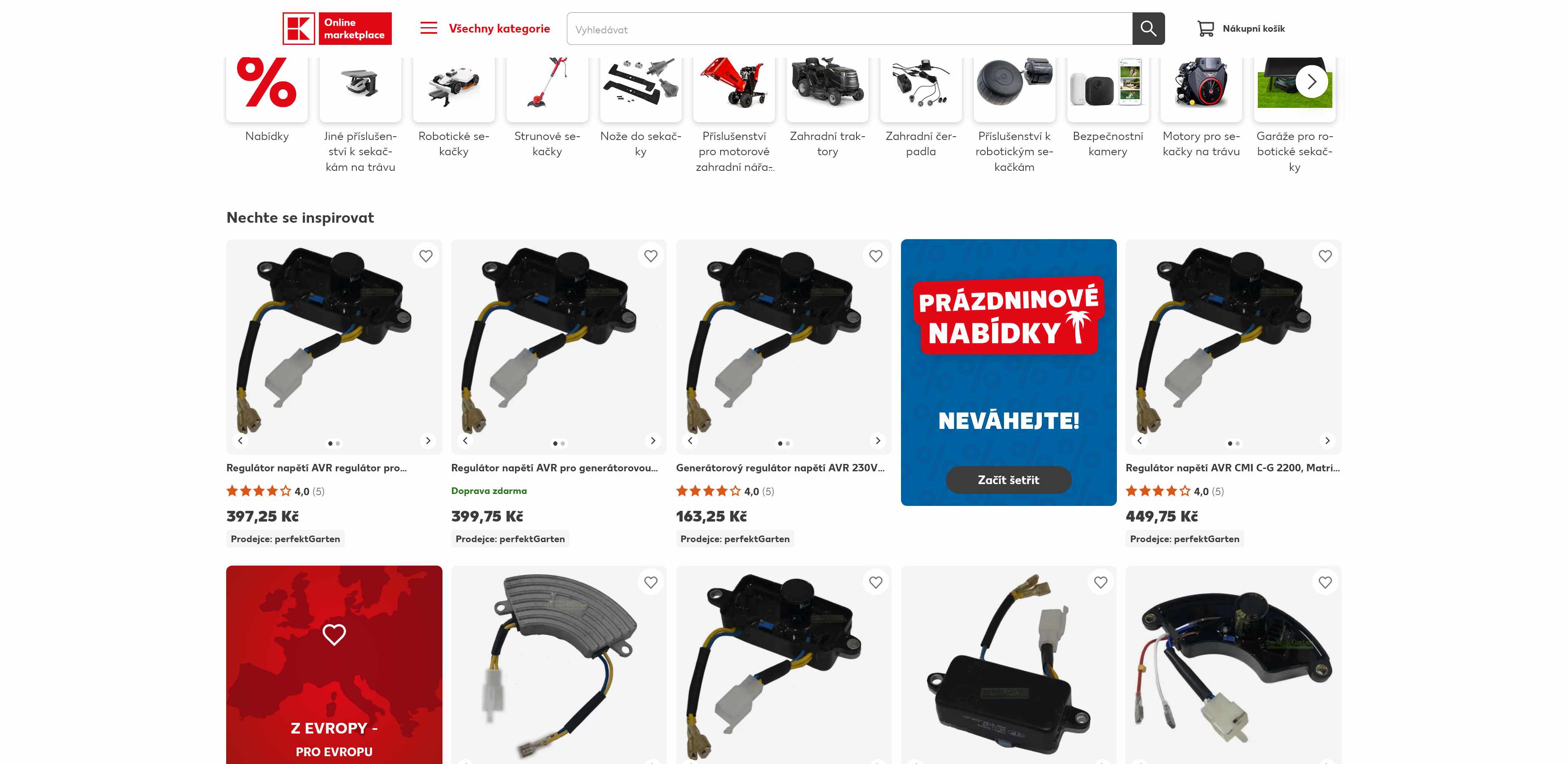

Super , jenom by jsi sem měl dát odkaz k nákupu té regulace se snímkem z e-shopu .

Nakoupil jsem přes Kaufland. Tam je jich několik za různé ceny a přitom to vypadá stejně.

Proč se bráníš sem opsat to co bylo na této , označení v objednávce ? Lépe vyfotit .

Marketplace Kaufland
Příspěvky: 21087
#28 Příspěvek od BOBOBO »
No a kterou ??? :lol:

Tu nejlevnější. Všechny jsou stejné.
