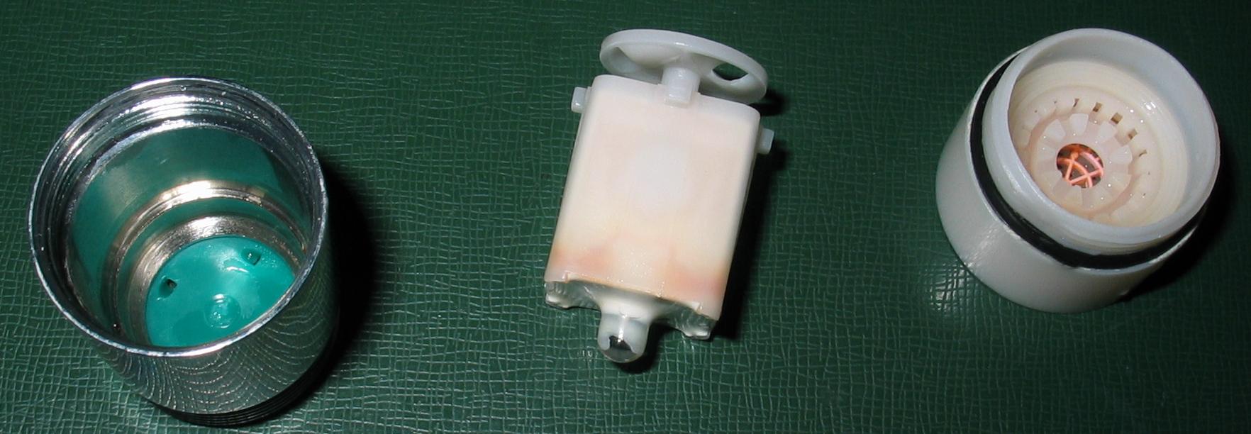

Svietilo to tusim 3 farbami podla toho, ako dlho bola pustena voda. Najprv prestali fungovat dve farby a svietila len cervena. Potom to prestalo svietit uplne.
Ten modul s vrtulkou a LED je cely zaliaty nejakou tvrdou hmotou. Predpokladam, ze okolo osky vrtulky sa dovnutra dostala voda a zhnilo to.
Je tam nejaky generator alebo je to ojeb s bateriou a vrtulka to len zapina?

Má to být bez baterie podle teploty vody https://allegro.cz/produkt/sada-koupeln ... 53247155f6

možeš po tom buchnuť kladivom. Typujem odstredivý "spinač" pliešok ktorý to zapne. Vybije sa baterka - konec

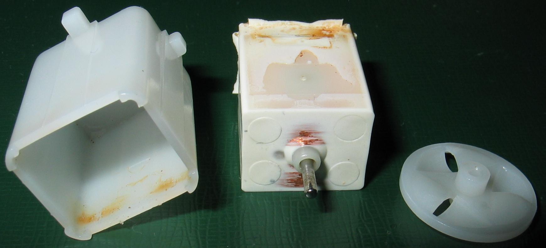

Podarilo sa cele zaliate vnutro vylupnut z krytu. Je tam evidentne vinutie z tenkeho drotu, takze generator.

Je to nezmyselna blbost. Dostal to niekto v rodine.
Ale ten plastovy spodok ma rovnaky zavit M24 ako je hore, takze sa da pouzit ako normalny perlator, ktory nikdy nezhnije.
