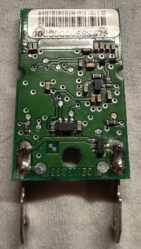

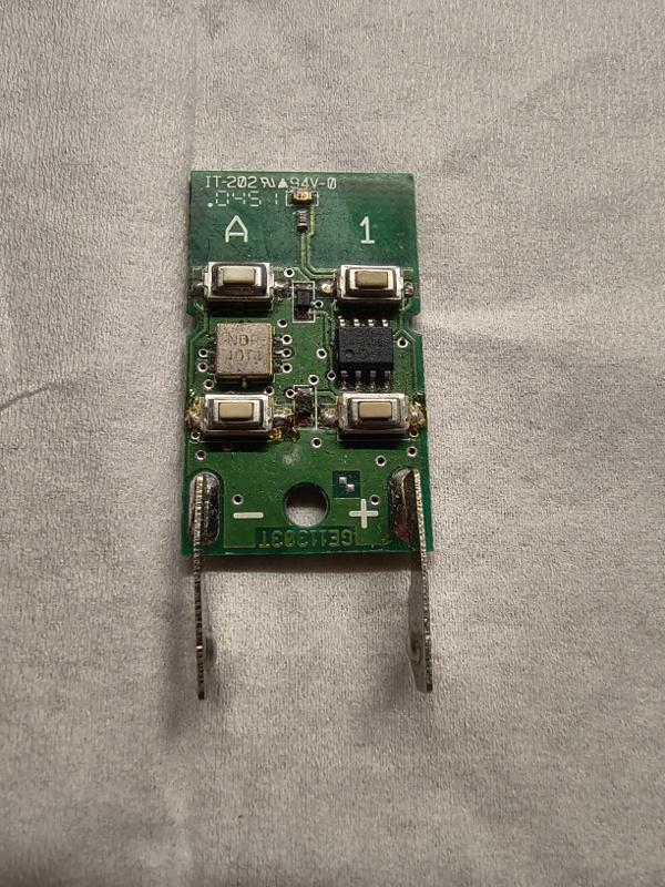

rnbw píše:Je to ovladac Jablotron RC-40. Nemas nahodou fotku aj z druhej strany?
Mam tu jeden, ktory asi slabo vysiela. Bola tam zjavne voda a asi uhnili indukcnosti - ak teda tie suciastky so stredom medenej farby nie su nieco ine. Ta spodna vykazuje spojitost, ale ta horna k antene nie.
Foto zde z obou stran...

Dakujem za fotky.
Druha cievka ide tiez do PICu - pin 7. Diody maju oznacenie "K1".
Modulaciu vidiet na oboch pinoch, asi ASK ci OOK.
