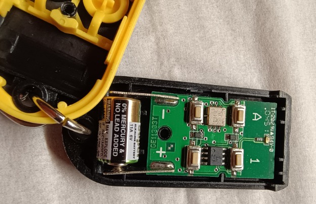

Zdravím, měnili jste prosím někdo mikrospínač ovladače? Máte prosím tip na kvalitní náhradu za původní typ mikrospínače ovládání?

Potrebuješ všetky 4 gombičky? Predpokladám, že vadný je len jeden na fotke vľavo hore.
Baterku si menil? A je naozaj dobrá? Už som pár-krát kúpil nefunkčnú baterku, hoc dátum spotreby ešte neexpiroval.

Mikrospínače jsou vymačkané, proto potřebují vyměnit.
Jinak v Jablotronu mě poslali do ......, jelikož je to vyběhlý model a již se tímto nezabývají, ani neopraví, jako to bylo kdysi...

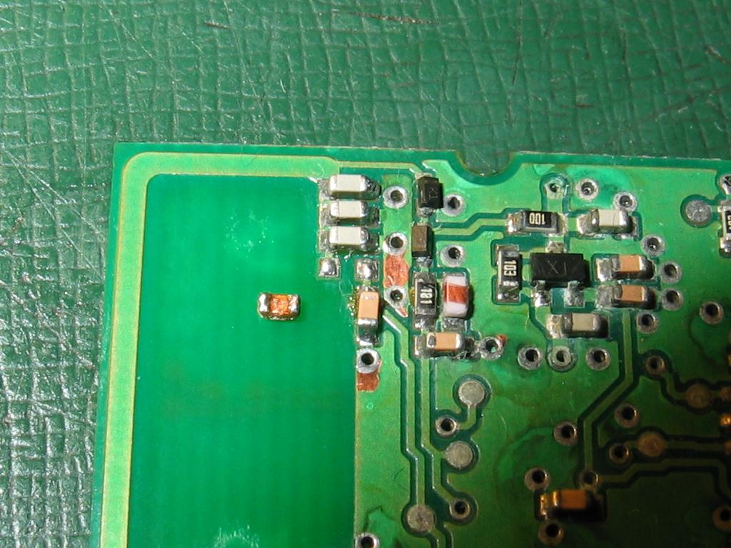

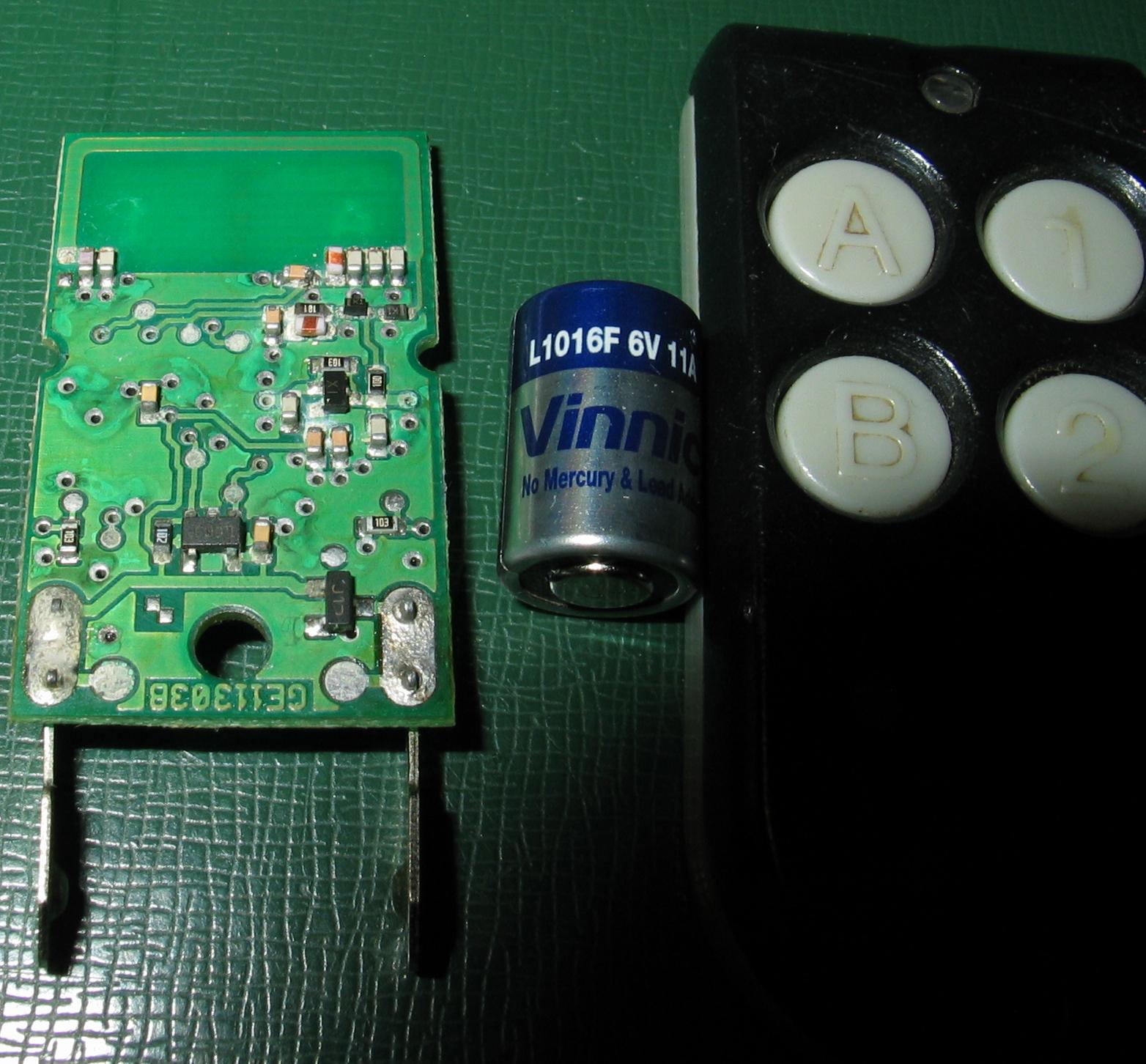

Je to ovladac Jablotron RC-40. Nemas nahodou fotku aj z druhej strany?
Mam tu jeden, ktory asi slabo vysiela. Bola tam zjavne voda a asi uhnili indukcnosti - ak teda tie suciastky so stredom medenej farby nie su nieco ine. Ta spodna vykazuje spojitost, ale ta horna k antene nie.

Vľavo hore ti nechýba nejaké SMD? To s medeným stredom sú cievky, keď sa na ne pozrieš lupou, tak uvidíš ako sú namotané drôtikom. Asi mu rozožralo koniec napojený na kraj. Možno by to pod mikroskopom išlo odmotať a naletovať.

Nechyba - cin je hladky, takze tam nikdy nic nebolo. Je to pripravene na treti kondenator (paralelne k tym dvom), asi na doladenie.
Na fotke pri max. zvacseni nejaky naznak vinutia vidim. Tie konce mali byt asi vodive. Zostali len biele, asi keramicke a nevodive. Chcelo by to zistit hodnotu a vymenit.

Nemá to plôšky iba zospodu? Možno to tak má byť.

Mam to vonku a zjavne to tak ma byt. Je to 0603, takze sa s tym nic robit neda, jedine vymenit.
Kedze je hodnota neznama, tak by to chcelo NanoVNA a vyskusat viac hodnot... Otazne je, akych - 100nH?

Je to nemeratelne mala hodnota - merak ma najmensi rozsah 200uH a hodnota je asi mensia ako jeho presnost... V zapojeni vykazuje zapornu hodnotu a vyberat von ju nechcem, lebo sa prerusi tiez.

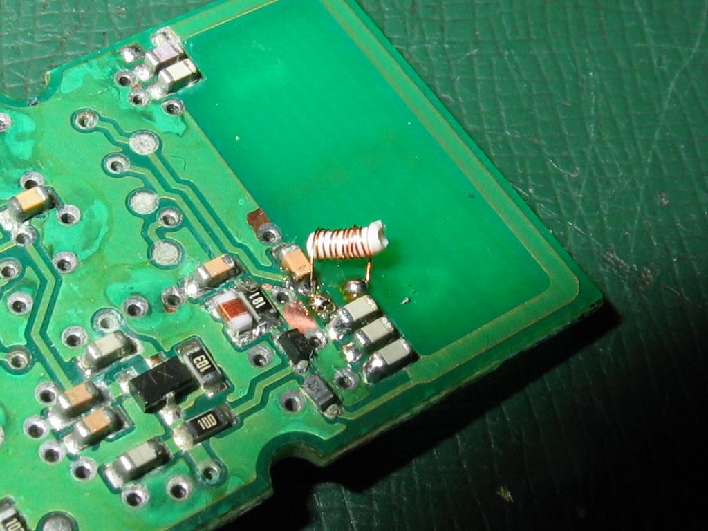

Navinul som 10 zavitov 0,1mm drotu na 1mm burizku. To by vraj malo byt okolo 40-50nH.
Dosah sa proti RTL-SDR bez anteny zvysil z 2cm na 20cm. A teraz by to chcelo nejaky merak, aby som zistil, ci ma byt zavitov viac alebo menej.

Ak by si mal schému, tak potrebnú indukčnosť spočítaš z kapacít a frekvencie. Kapacity vieš zmerať?
A ak to vysiela na štandardnej frekvencii, nebolo by jednoduchšie prebastliť čip s kódom do iného funkčného vysielača?

Keby som mal schemu, tak tam su uvedene hodnoty suciastok :D
Tych 5 kondikov pri antene ma dokopy kapacitu 124pF (z pohladu merania su vsetky paralelne), takze kazdy je asi 25pF.
