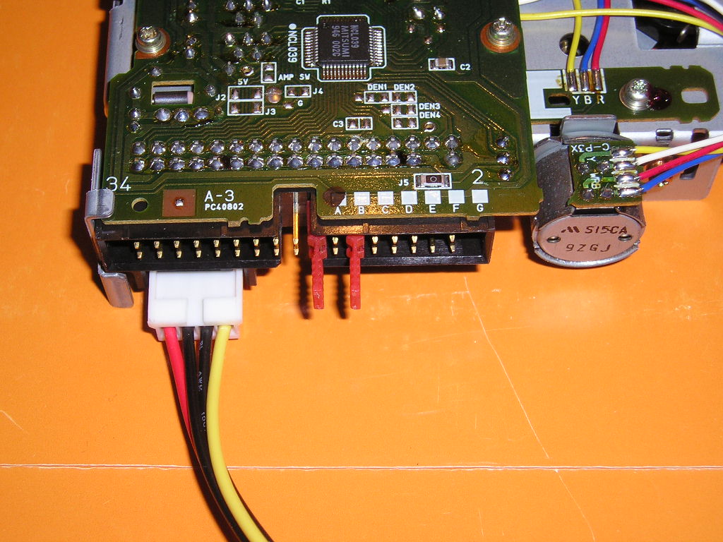

Návody typu "propoj něco s něčím, přeškrábni to či ono, viz foto mechaniky XYZ" jsou podle mě k ničemu. Vypracoval jsem obecný postup, jak zdiagnostikovat libovolnou mechaniku 3.5" (samozřejmě spíš novější, bez uživatelsky přístupných jumperů) s tím, že jsou výsledky vztažené k jejímu hlavnímu integráči a tudíž se dají získané informace využít při předělávkách různých mechanik (modelů i značek), pokud obsahují identický obvod.
Mitsumi D359M3 (údajně nevhodná).
[1]

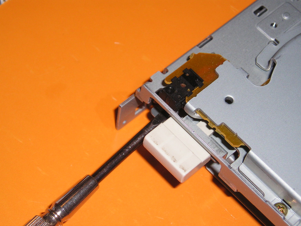

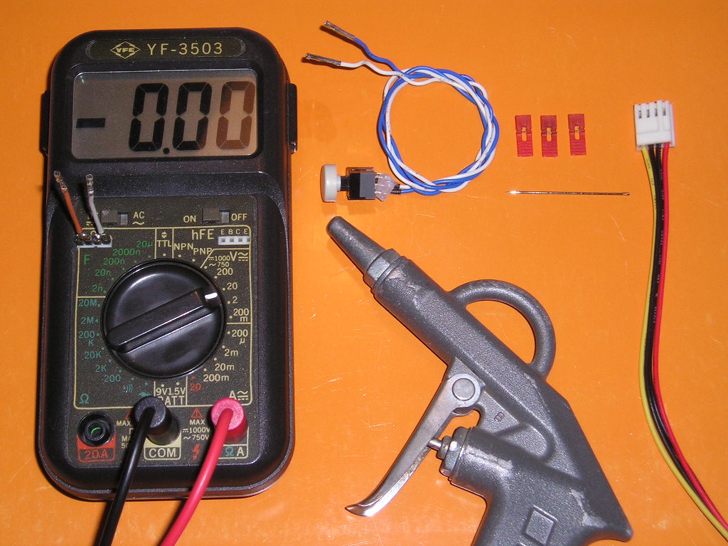

Potřebujeme běžný multimetr, ovšem s funkcí "logická sonda". Dále zkušební spínač (např. z panelu PC case), jumpery s držáčkem, zkušební hrot (jehlu), napájecí zdroj z PC a tlakový vzduch (bezolejový hobby kompresor). Žádný interface (řadič) ani PC není potřeba!!!
[2]
Odstraníme horní kryt (4 body).
[3]

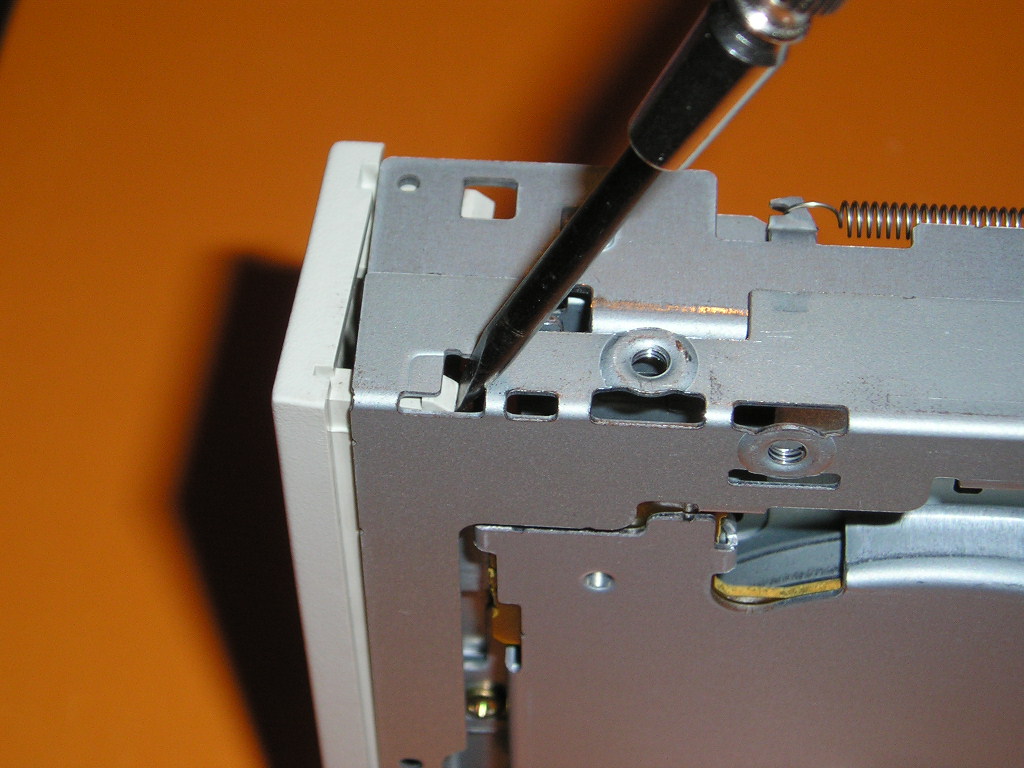

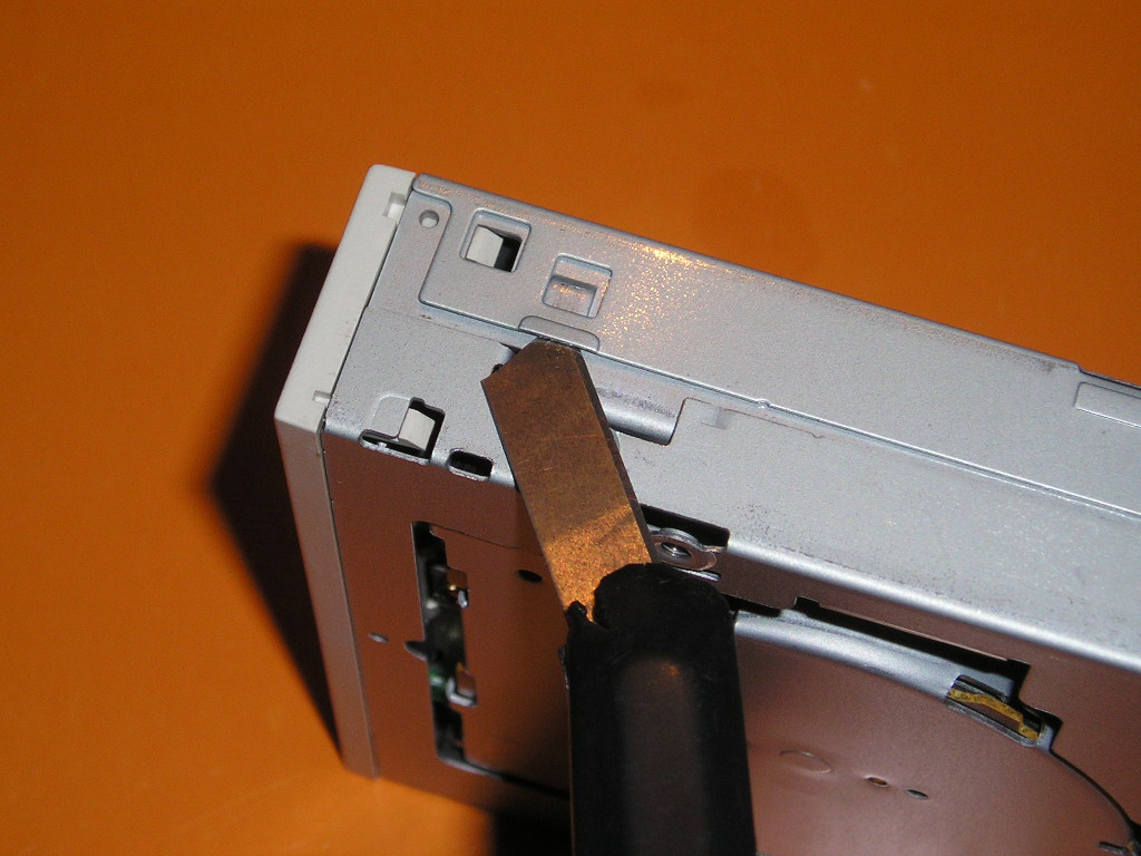

Šetrně vypáčíme přední panel.
[4]
K demontáži dolního krytu je třeba vytočit dva křížové šroubky a následně pohnout krytem stranou vůči korpusu mechaniky.
[5]

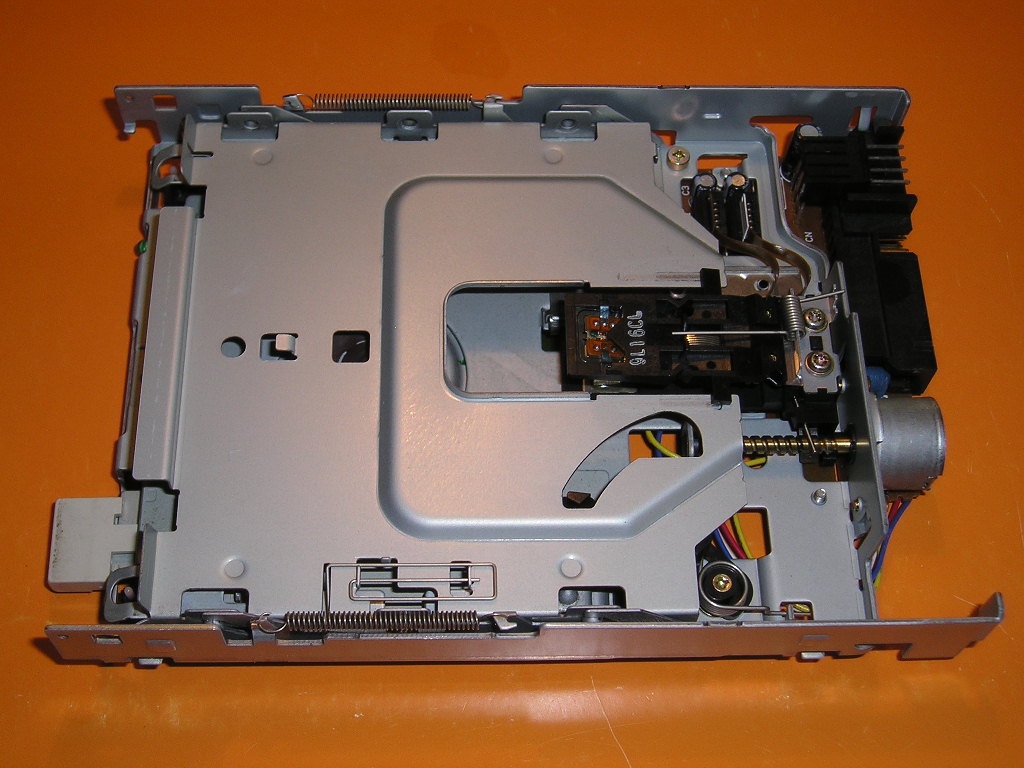

Takto vypadá mechanika zbavená prachu tlakovým vzduchem. Hlavy je možno šetrně čistiti lihem, demontovanou páčku EJECT a přední panel jarovou vodou nebo mydlinami.

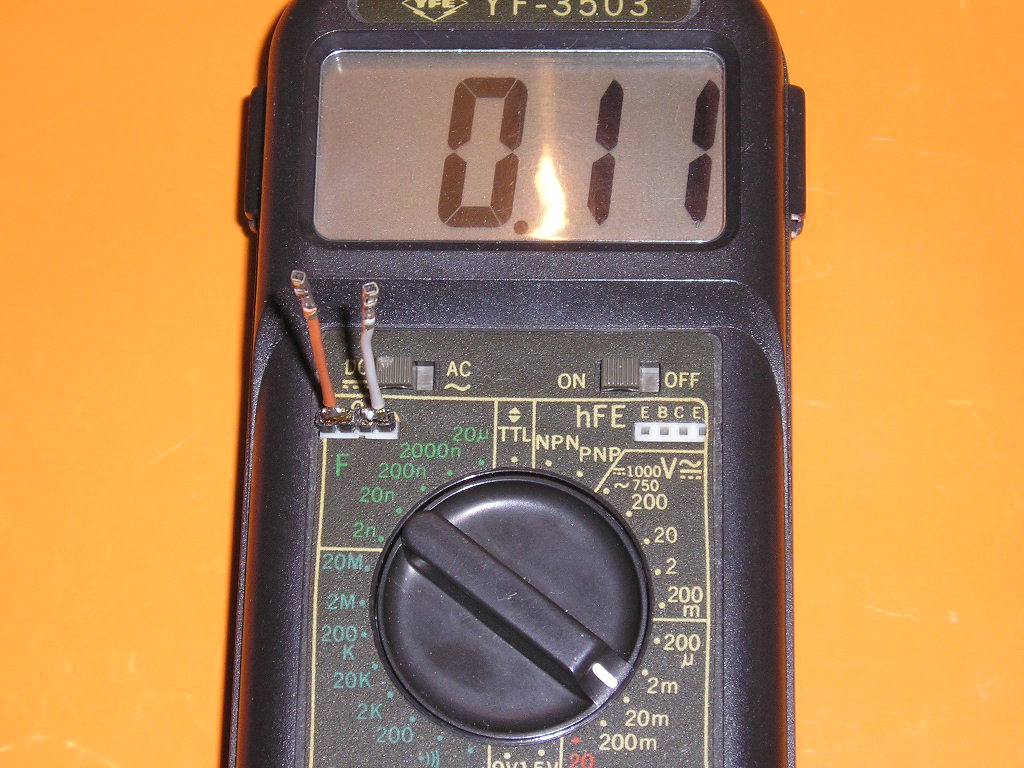

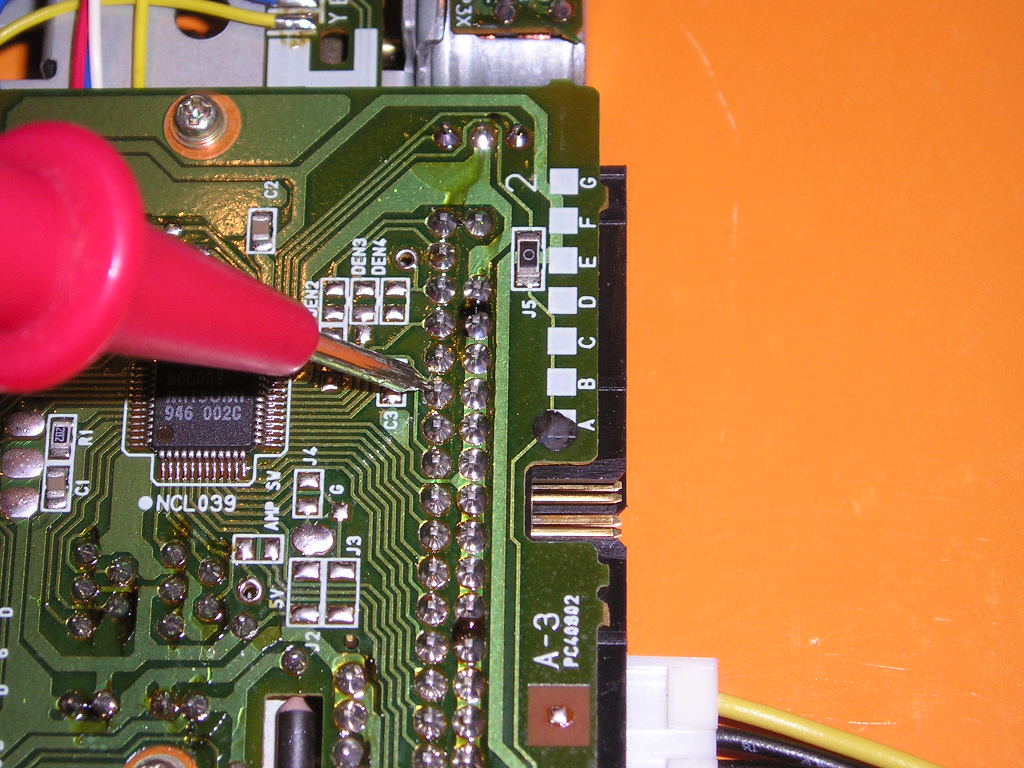

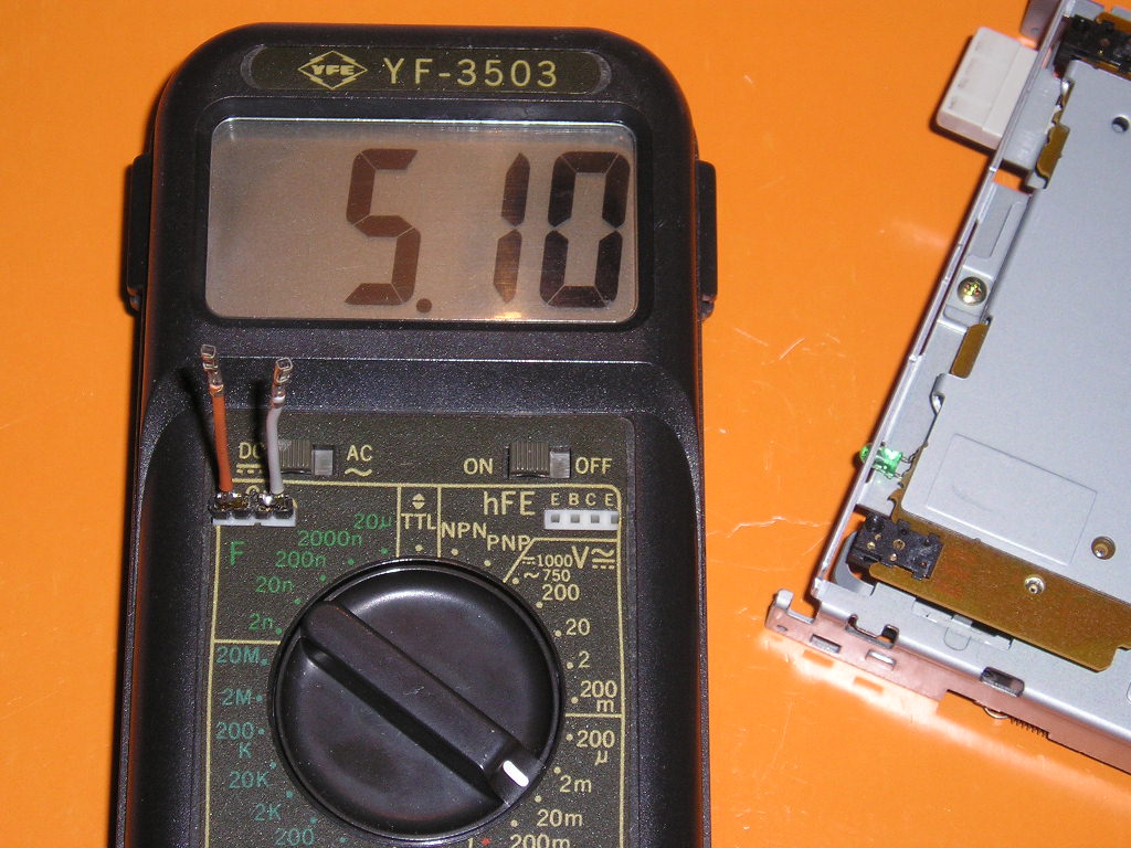

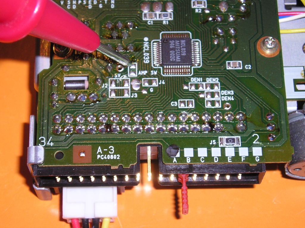

Kontrolní měření Pull Up rezistorů na vstupech, abychom odhadli maximální proudové zatížení výstupů řadiče při daisy chainingu čtyř mechanik na kšandě (MZ-800, Sinclair/Didaktik, české osmibity). Dříve býval běžný resistor pack B 1kΩ, tato mechanika má Pull Upy v hlavním čipu. Hodnota je též 1kΩ. Měříme ampérmetrem signál DS1 (12/FDD) proti GND na rozsahu 20mA (LED na panelu svítí).
[8]..[11]

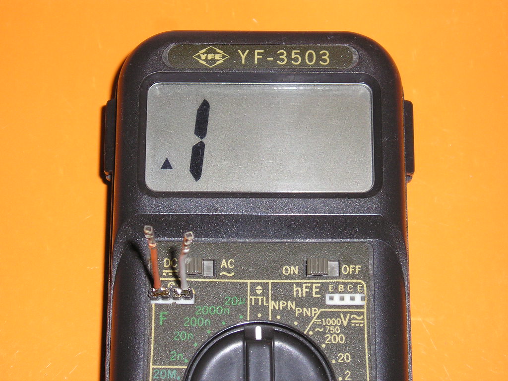

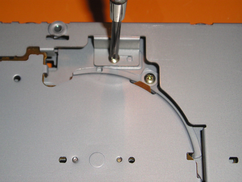

Diagnostika spínače HD/DD. Bez diskety (HD) je příslušný signál v úrovni HIGH, se zasunutou DD disketou (simulováno šroubovákem) je LOW. Teoreticky je tedy možné spojit onen měřený bod (nebo ekvivalentní vývod čipu) a 2/FDD a dosáhnout tak nastavení režimu HD/DD externě (vyžaduje to tak MZ-800 v režimu HD - Lamač CP/M 1.4).

Je-li pravda, že je na "density switch" úroveň LOW (je-li vložena disketa DD), pak na něm lze bez potíží změřit proud v logické LOW, jako v případě vstupu DS1. Měří se ampérmetrem na vodiči označeném HD (foto
[13]

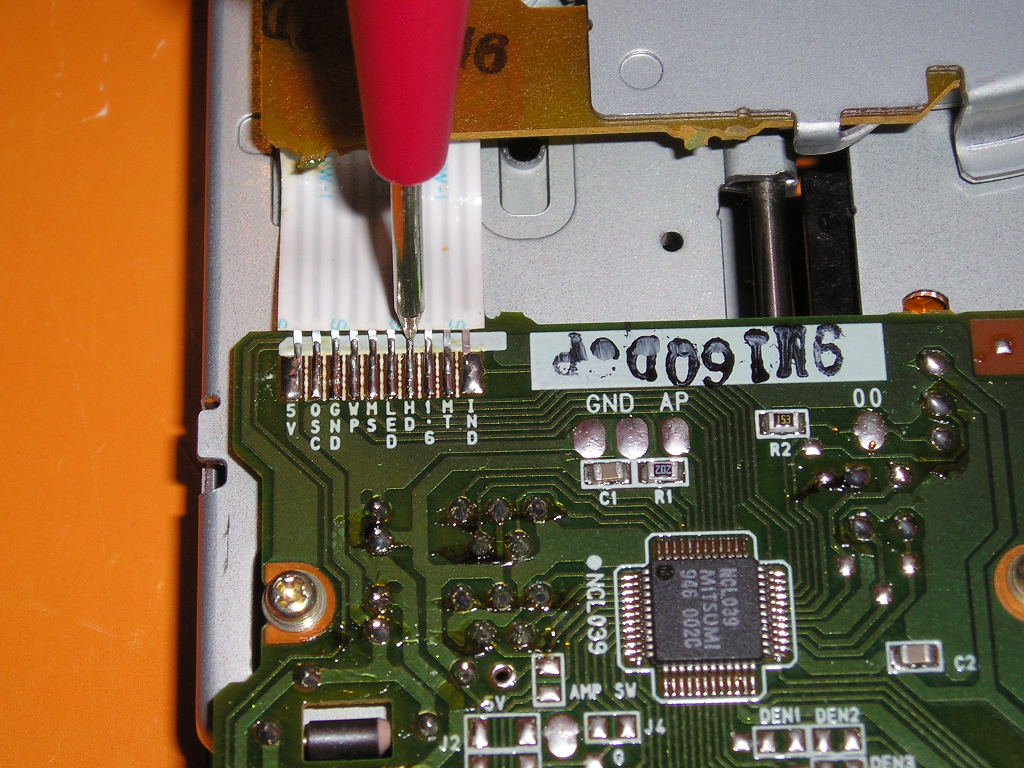

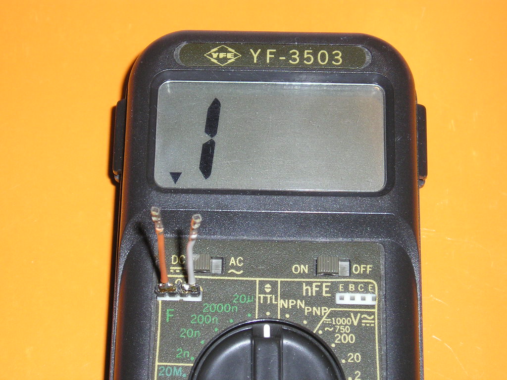

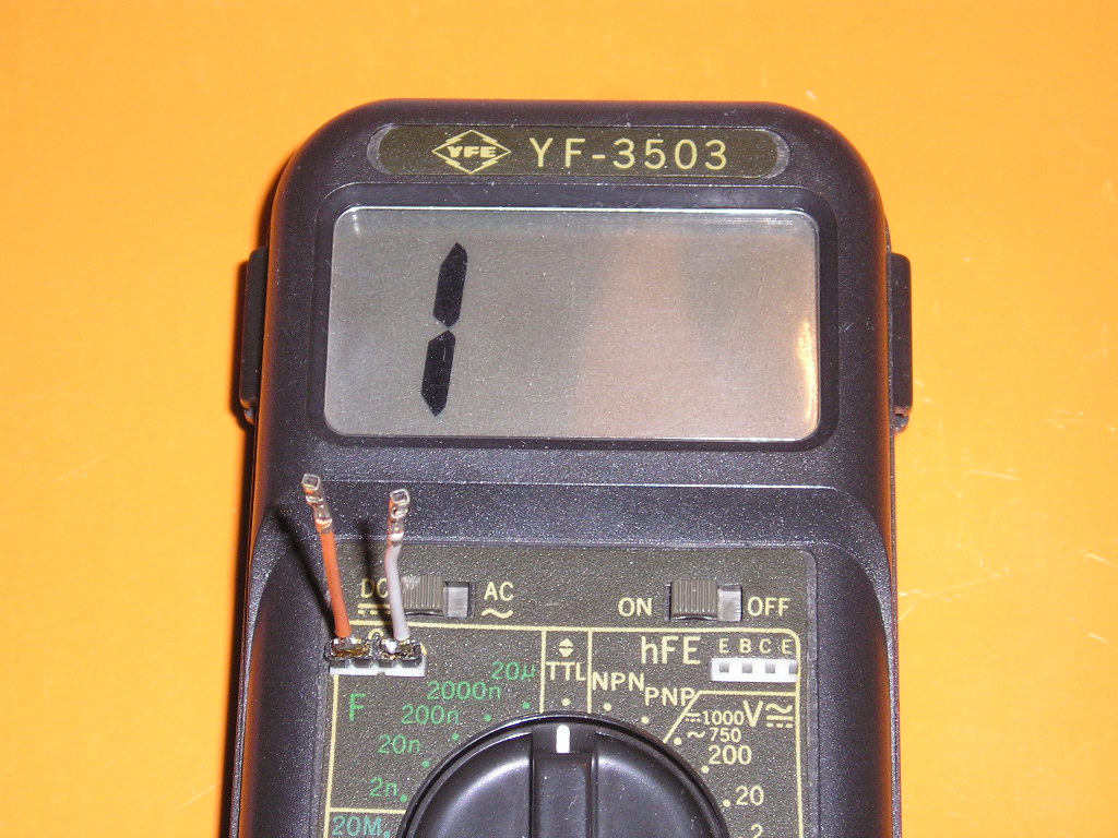

Ke zjištění přítomnosti signálu Ready na některém z vývodů hlavního čipu vycházejme z definice. Hledáme signál, který je při aktivním DS1=LOW
[14]
ve stavu "OPEN" (sonda neukáže ani LOW, ani HIGH). Jsou-li splněny další podmínky
[15]
(disketa vložena, motor běží, mechanika generuje indexpulzy) přechází do úrovně LOW (foto 10).
pokračování...

Zatím mám poznámky z deseti testovaných mechanik (dvě strany A4). Časem je zpracuju do tabulek a průběžně budu přidávat další mechaniky všech možných značek a typů.

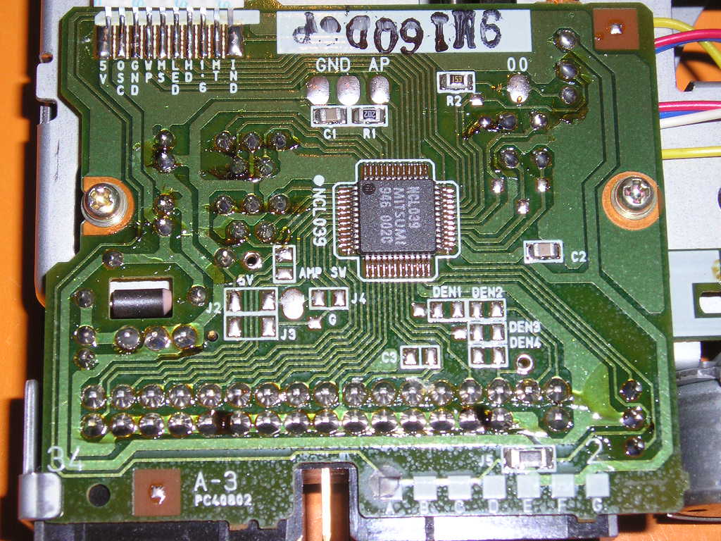

Příklad - probíraná Mitsumi D359M3
Značka, model-> Mitsumi D359M3
Ústřední IO, pouzdro -> NCL039, PQFP48
Konfigurace 34/FDD -> oficiálně jen Disc Change
Konfigurace Drive Select -> oficiálně jen DS1 (12/FDD)
Rezistory PullUp na vstupech -> 1kΩ (součástí NCL039)
Důležité zdetekované vývody obvodu:
5 -> Disc Change
4 -> Ready, vede na 33/FDD přes SMD prvek "AMP SW"
18 -> Drive Select
21 -> přechod na 360rpm (LOW), vede na "DEN1" a z něj na 2/FDD
37,37 -> density SW (DD=LOW), pullup 50kΩ
20 -> invertovaná hodnota density SW (výstup O.C.), vede na "DEN3" a z něj na 4/FDD, nebo vede na "DEN4" a z něj na 6/FDD
Poznámky:
- volitelné připojení Ready na 33/FDD je atypické, na straně řadiče jsou všechny liché vývody kšandy spojeny s GND
- po přerušení vodiče mezi 18/NCL039 a 12/FDD lze Drive Select situovat kamkoliv - 6,10,12,14/FDD (DS3,0,1,2)
- režim 360rpm měl umožnit stejné chování mechaniky jako v případě 5.25" 1.2MB (nikdy k tomu nedošlo)
- totéž platí pro HD out (vývod čipu č.20), který se dá u mnohých mechanik volitelně připojit k 2,4,6/FDD (nikde není využíváno); místo toho zkoušely řadiče v DOSu číst neznámou disketu nejprve jako DD 720KB, resp. zkoumaly existenci tzv. deskriptoru média; o stavu density SW na mechanice ví řadič balšóje kulovóje a správné naformátování diskety (HD/DD) záleží na souladu mezi stavem jejího detekčního otvoru a znalostech jedince obsluhujícího PeCe

K-1013 Floppy Disk Controller replica (#273, eduardocasino):
にが up BBS23. April 2025 137 Beiträge hier
The Mitsumi D359M3 is almost everywhere and is very cheap, about 5 € in decent condition. It uses the NCL039 controller, that provides a true RDY signal on PIN4, as user "judeware" documented on this post in a Czech forum: https://www.ebastlirna.cz/modules.php?n ... 8&start=45
In the Mitsumi D359M3, that signal is available at the marked pad (and adjacent via) in the image:
Bitte melde Dich an, um diesen Anhang zu sehen.
Then, it is a matter of cutting the lines that go to pins 33 and 34, solder a wire from the marked pad to pin 34 and solder together pins 31 and 33.
D359M3 (deska s NCL039)No.22063, Eduardo Casino
Hello Niga-san,
I've just read your excellent article about using PC floppy drives with MSX systems and I wanted to share some information that you may find useful.
The NCL039 controller provides a RDY signal on PIN4 as user "judeware" documented on this post in a Czech forum: https://www.ebastlirna.cz/modules.php?n ... 8&start=45
In the Mitsumi D359M3, that signal is available at the marked pad (and adjacent via) in the image.
I have succesfully converted one of these drives by connecting that pad to pin 34 of the connector.

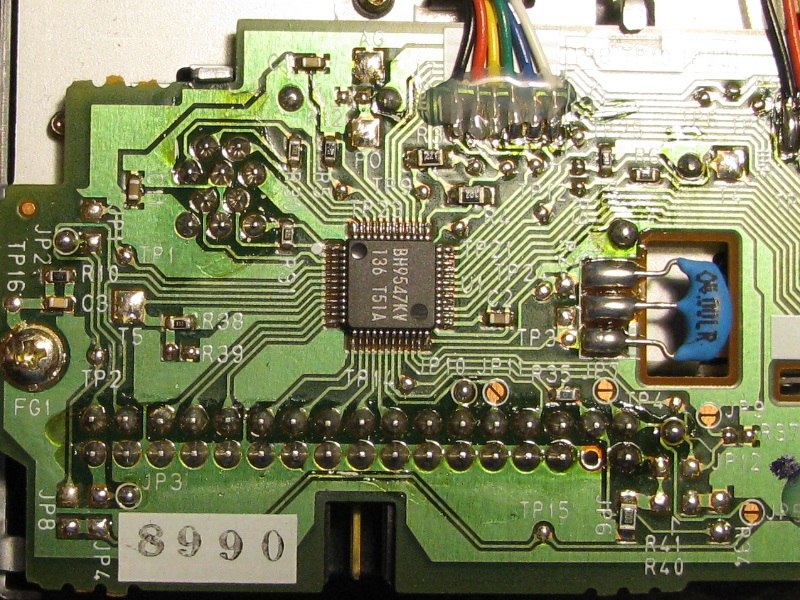

Značka, typ -> Citizen Z1DE-58A 531522A-1Y
Ústřední IO, pouzdro -> BH9547KV, PQFP48
5 -> Disc Change
4 -> Ready (JP1, SMD R, nezapojen)
