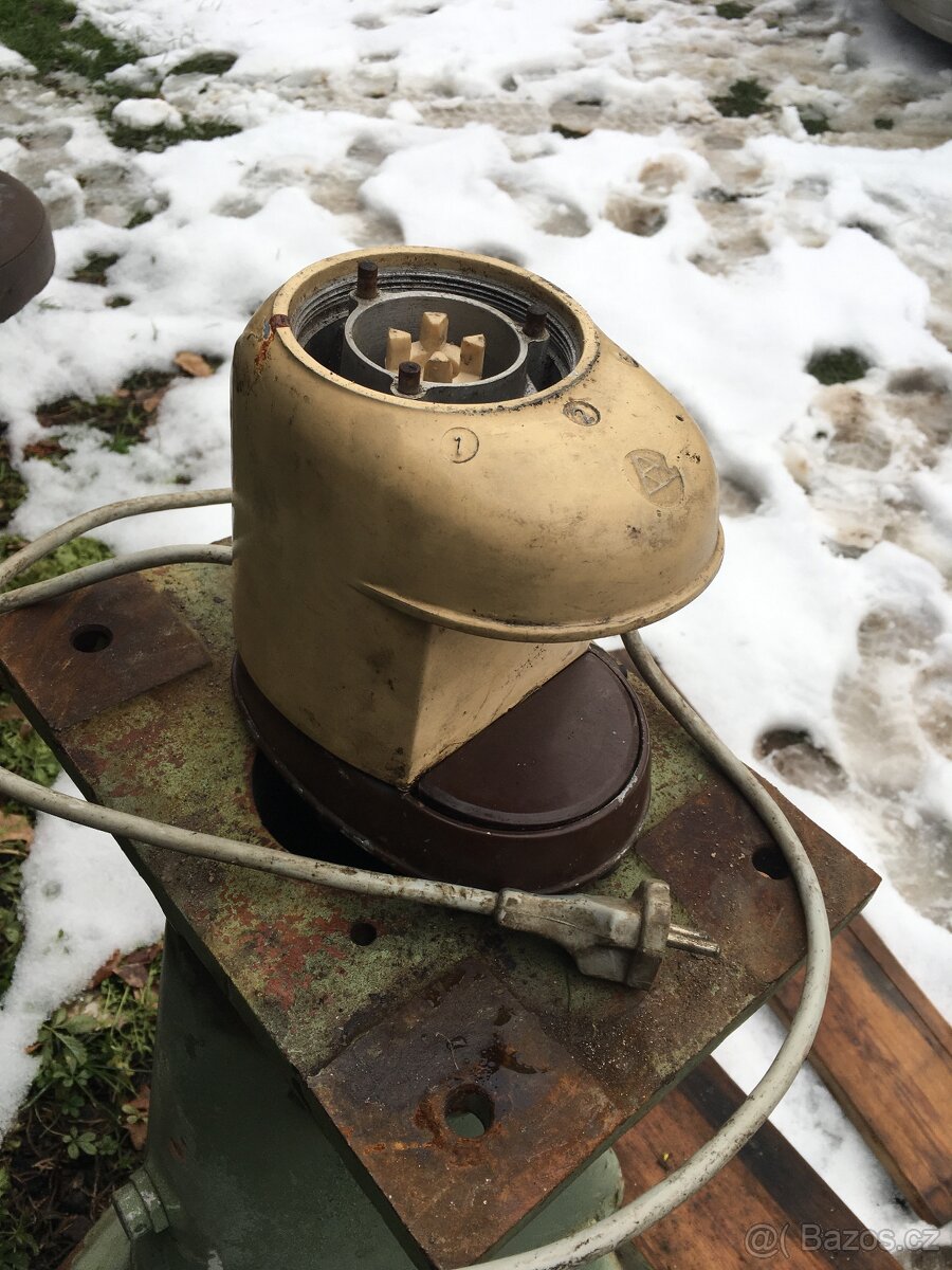

https://elektro.bazos.cz/inzerat/211575 ... -mixer.php
Je to ta věc, co je i mixér a mlýnek na kafe?
9Tr
Příspěvky: 19
Registrován: 25 bře 2023, 00:00
#362 Příspěvek od 9Tr »
kejki píše:https://elektro.bazos.cz/inzerat/211575 ... -mixer.php
Podle mého by to měl být on. Typ 024
https://aukro.cz/starozitny-elektricky- ... 6967043114
kejki
Příspěvky: 2954
#363 Příspěvek od kejki »
Díky, právě jsem si říkal, kudy padá to kafe, když je tam unašeč. Mám ty metly už předělané na UKS23 a je to těžké jako kráva.

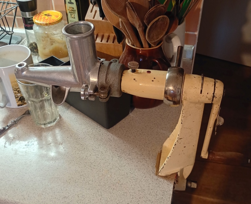

Vytáhl jsem po delší době UKS E20 že s ním pomelu pečivo na strouhanku. Zapnu a jen bručí. Naposled jsem na něm mlel někdy vloni v prosinci a skončilo to bez problémů. Vloni touhle dobou jsem odšťavňoval několik kýblů rybízu, není možný, že šťáva zatekla kolem unašeče a je to zalepený? Kdysi jsem ho měl komplet rozebranej a měnil ložiska, matně vzpomínám, že byly zarezlý nebo zalepený. Akorát si už vůbec nepamatuju jak se do toho leze, jen si vzpomínám, jak jsem byl od šmíru až po lokty.
Ten unášeč s drážkou se musí vylisovat ven z vnitřku motoru?

Rozdělal jsem víčko, textitový kolo ve vnitřním věnci se hýbe na strany asi o 1 mm, což je vůle v kardanu. Ale výstupní hřídel nejde protočit ani když jsem do drážky vsadil kousek plocháče a vzal to sikokleštěma. Prostě zalepenej a nebo zadřenej výstupní hřídel. Asi tomu pomohlo, že stál hřídelí nahoru jako když se používá velká hnětací mísa.

Tak jsem se při tý šmírařině s převodovkou flexy pustil do demontáže UKS. Ložisko 6006 na výstupní hřídeli bylo černý od nějaký podivný koroze, zalepený a ani se nehlo. Pouzdro s výstupním bajonetem má v sobě těsnění proti průsaku do ložiska. Jenže za těch cca 70 let, co UKSce je, ten koženej těsnící kroužek zcela ztratil jakoukoliv těsnící schopnost, hřídel v něm měla vůli cca 1 mm. Proto takovej velkej průsak do robota. Ložisko jsem koupil 2RS, původní bylo otevřený. Kroužek vysoustružím z teflonu, to by mělo být při otáčkách hřídele tak 60 za minutu navěky i bez mazání.
A pak jsem si nadělal parádně na hlavu... Protože kdysi robot stál na lince vedle plynovýho sporáku, byl z jedný strany hodně poprskanej olejem a ten byl tvrdej jak kámen, benzínovej čistič si ani neškrt. Tak jsem vzal Mefisto na napečenej olej, nastříkal a... nestačil se divit. Prskance šly i s barvou a tak mám čelní díl s výstupní přírubou v barvě hliníku a ještě různě flekatýho, protože Mefisto je louh a hliník mu chutná. Nojo, tahle část je jen samotnej hliníkovej odlitek, tam není problém ho chemicky vyčistit, neutralizovat a nastříkat. Ale co s částí ve který je motor? Nějak nemůžu přijít na to, za co tam drží plechařina statoru motoru abych ji vyndal včetně zbytku elektriky a mohl odšroubovat bakelitový ucho a taky sežrat barvu. Přemejšlím, jestli to nechat jen v hliníku, je to do "černý venkovní kuchyně" a nebo to nastříkat. Jenže čím? Musí na to přijít reaktivní základovka na lehlé kovy. Jenže na ní se nemůže stříkat epoxyd a nebo polyuretan aby to bylo odolný, jen syntetika a tu mastnota sežere.
Existuje speciální dvousložkovej Axapur na lehké kovy, co umí základ i vrch ale cena je 700 barva a 400 tužidlo. Tak nevím...
