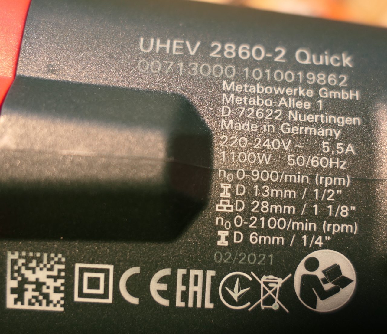

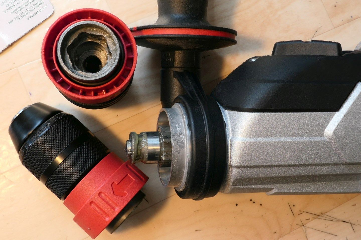

Michal22 píše:Stalo se mi, že jsem do příklepovky dal nekvalitní noname vrták, vrtal jsem do betonu, potom jsem jej nemohl z hlavičky dostat ven.
Jo, toho jsem se bál taky. SDS+ sklíčidlo je docela namáhané. Proto doporučuji koupit nějaké vrtací kladivo se snadno vyměnitelným SDS+ sklíčidlem. Vyměňuje se bez použití nástroje. Před pěti lety jsem pořídil Metabo UHEV 2860-2. Připadá mi furt dobré, ale v paneláku toho zas tak moc nenavrtám.
