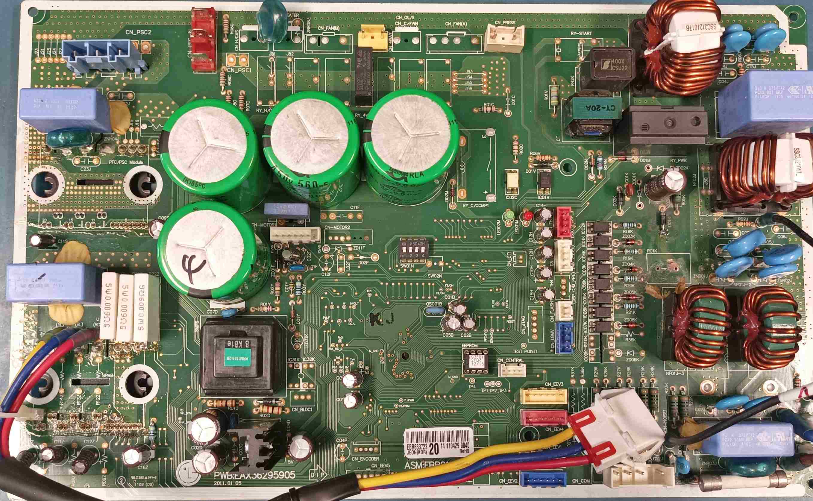

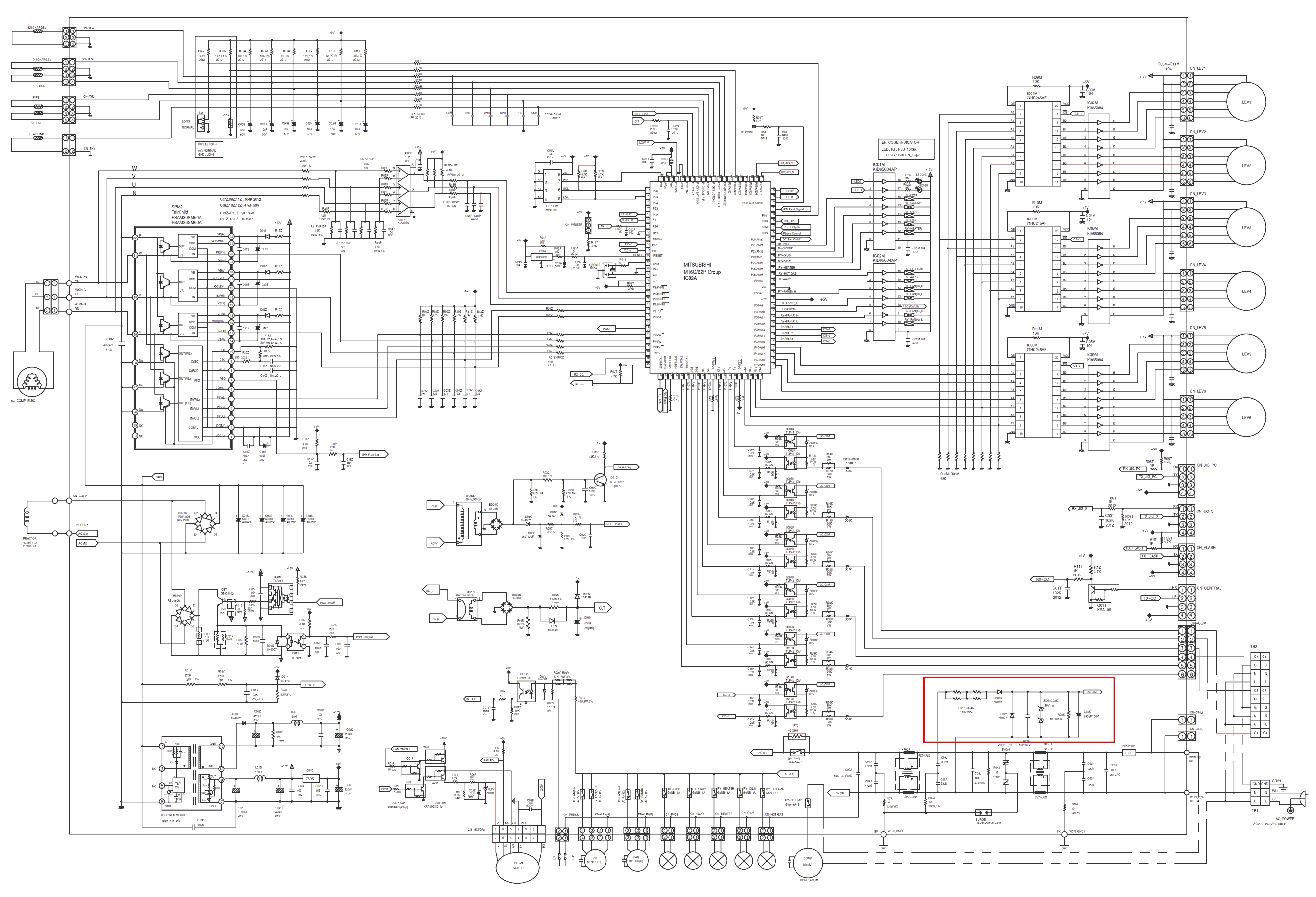

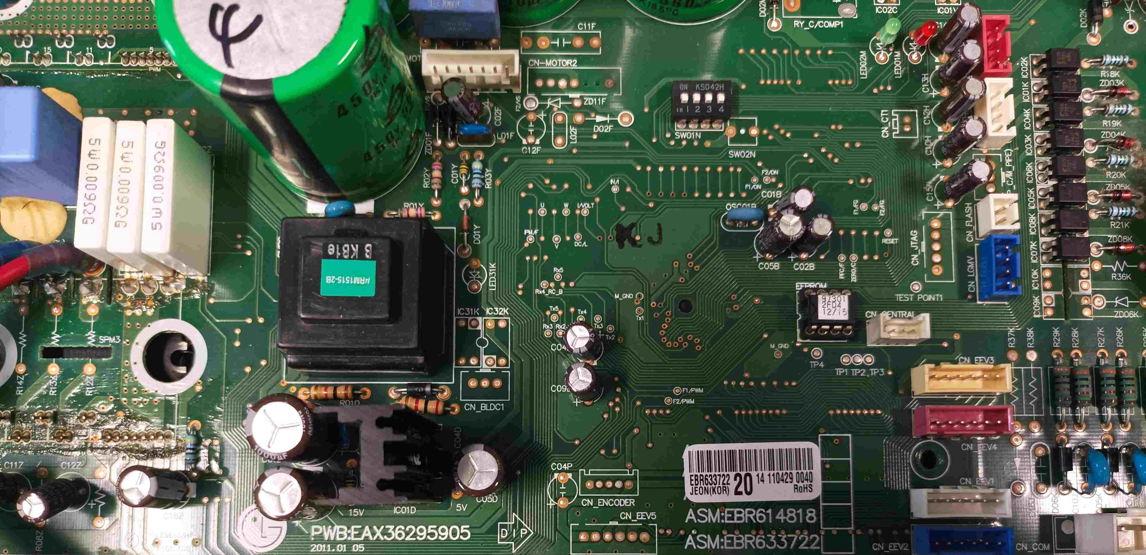

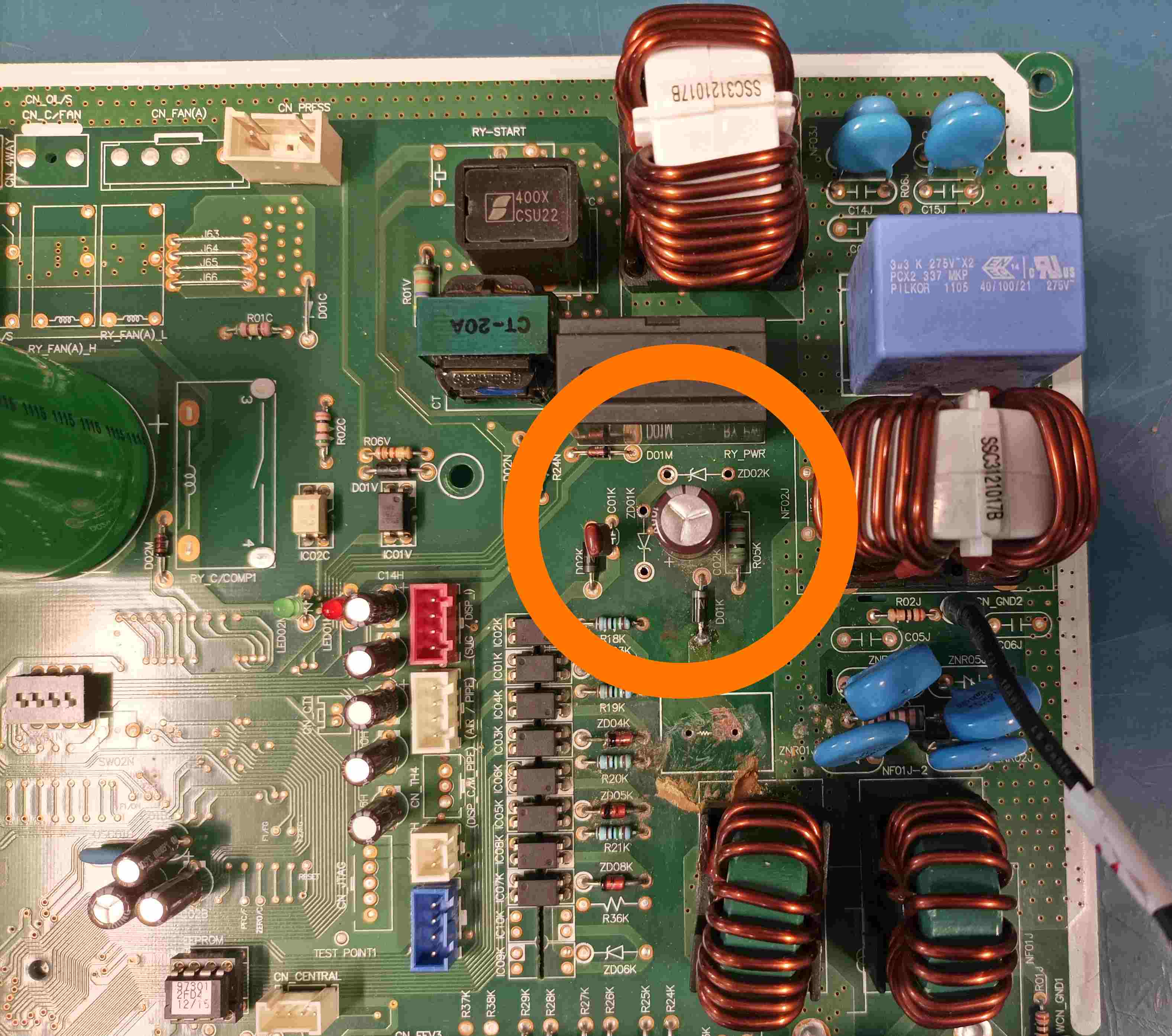

zdravím, potřebuji hodnotu zenerky ZD01K a ZD02K. Byly bouchlý na prach. Navíc byla poškozená usměrňovací dioda D01K (1N4007). Kdyby někdo měl možnost ofotit nebo změřit, byl bych rád. Díky

Nechceš si radšej podať športku? Je väčšia pravdepodobnosť, že vyhráš v športke, než že niekto z bastlirny vie podľa označenia dosky, že má vo svojom dosahu rovnakú. Viac by pomohlo presné označenie klimatizačnej jednotky, z ktorej je vytiahnutá.
Ale úplne najrýchlejšie riešenie bude zistiť, čo je z tých zeneriek napájané a z toho potom odhadnúť ich hodnotu. Podľa fotky sa javia byť zapojené do série na rozloženie stratového výkonu. A s veľkou pravdepodobnosťou ide o nejaké pomocné napájanie, kde na nejakej exaktnej veľkosti napätia až tak nezáleží.

Koukni se na hodnotu napětí toho kondenzátoru, pak na hodnotu napětí cívky toho relé a pak se zamysli :idea: :wink:

jenicek píše:Koukni se na hodnotu napětí toho kondenzátoru, pak na hodnotu napětí cívky toho relé a pak se zamysli :idea: :wink:
To nemá s napájením relé nic společného. Jen pro doplnění, C02K - 150uF/100V a relé je na 12V.

Měly by to být ZD na 36V/1W:

masar píše:Měly by to být ZD na 36V/1W:
:wink:
Masare, děkuji moc, to je ono.(':beer:') A jde to věcně i bez blbých keců kolem
