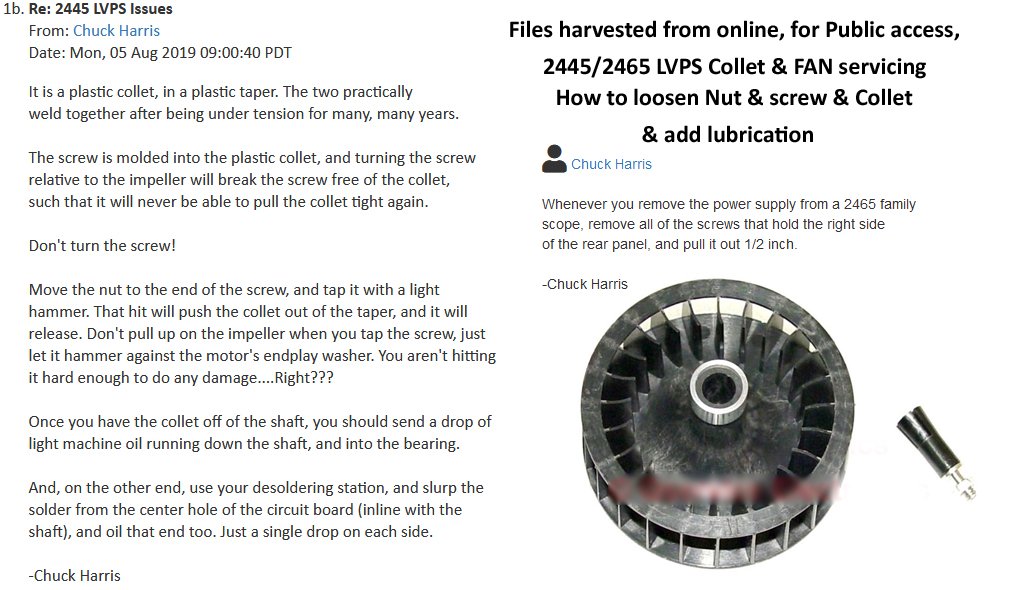

Na evvblogu je nekolik prispevku kolem 2445 te rady. Ja jsem jel podle nakeho pdf co je sestavene a jsou nejcastejsi zavady - doporucene udelat.
Vcetne chladice na toho nesehnatelnyho svaba U800 (bacha sroubky maji -80V na sobe, takze izolovane chladic). V jinem prispevku se pise ze je to zbytecne a spis se podari nevhodnym stazenim ci tlakem integrac znicit.
A samozrejme bacha na vrtulku a motorek ventilatoru. Drzi na osicce pomoci klestiny a po letech vse praska jak se na to sahne..
Rozborka a sborka je pro klidne povahy. Mam na nem jeste nastavbu s DMM a ty vystarle kable na vrsku do te propojovaci matrice, tak to je zazitek....

martin8852 píše: 18 črc 2026, 22:38 Na evvblogu je nekolik prispevku kolem 2445 te rady. Ja jsem jel podle nakeho pdf co je sestavene a jsou nejcastejsi zavady - doporucene udelat.
Souhrn z oprav jsem nael take na radiohistorii http://www.radiohistoria.sk/Oldradio/ma ... cu/0000960
Pdf k dispozici Tektronix-2465B-Oscilloscope-Restoration-Repair.pdf
Dávat na U800 chladič je pěkná prasečina.... :roll: :roll:
