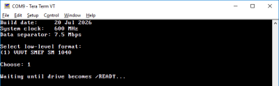

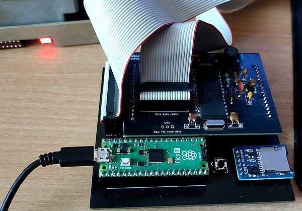

Toš poslušne hlásim, že to malina stíha... Lepšie povedané, ide jak píla :D
Obrázek
Napokon som tam ponechal hardwarový fázový záves - starší Western Digital, ktorých je plný aliexpress. Ten rozcukne data z disku na CLK a DATA, zato ich ďalej nespracúva - na rozdiel od toho Silicon Systems zo začiatku vlákna, ktorý sa zároveň snažil zasynchronizovať o tie preambule a na výstupe by už mal priamo dekódované MFM bity, keby fungoval.
Takto riešim tú synchronizáciu plne softwarovo, takže tie divné preambule už problém nerobia. /Napokon PIO iba vzorkuje, celý šábes je v C++. Ale stíha čítať i hneď na to zapisovať, len už musím spúšťať build s aspoň -O1 pre gcc./
To WD tam mám ešte kvôli záznamovej predkompenzácii - oneskorovaní dátových bitov oproti CLK, o pár ns, aby sa to pri zhustených vnútorných stopách nepobilo. Toto by možno šlo i cez PIO vhodne umiestneným nop, ale už som to nechcel pokúšať, je to dost háklivé.
Na záznam napokon používam DMA už s vopred pripraveným MFM buffrom, keďže pri 5Mbps to musí nasypať osem bitov za okolo 1,5µs (CPU musí pritom sledovať INDEX, WRITE FAULT...) a to by s Arduinom rozhodne nehrozilo.
Ešte vyskúšam RLL 2,7. To má o niečo vyššiu datarate (7,5Mbps), ale to sa ešte dá.
I softwarové pretaktovanie ide :D Stock dualcore 150MHz mi šiel potiahnuť na 333MHz bez problémov. Nad tento kmitočet sa už odporúča upraviť clkdiv pre flash pamäť a prípadne vyradiť interný regulátor pre vcore, plus nejaké to chladenie pre ten mrňavý šváb. Ešte nejaké benchmarky tomu spraviť...

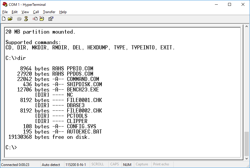

Jo už to sype image, zatial direkt na pamäťovku + prípadné errory na terminál, plus jednoduchý "DOS" viewer. Som to mal pôvodne ako arduino projekt, tak som tomu len prispôsobil classy:
Keďže má malina nativnu USB podporu a nie iba UART, možno sa raz dokopem a spravím k tomu normálnu appku...
Zatial to chrúme disky sformátované WD, ďalšie na rade budú OMTi, Xebec, Adaptec, Longshine/SMC a samozrejme ten smep. Prípadne tam dorobím nejaký raw dumper nezávisle od formátu, ktorý vysype celú stopu aj s adresnými značkami, pre neskoršie "offline" zasynchronizovanie.
