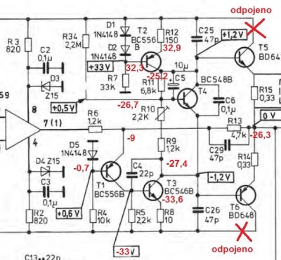

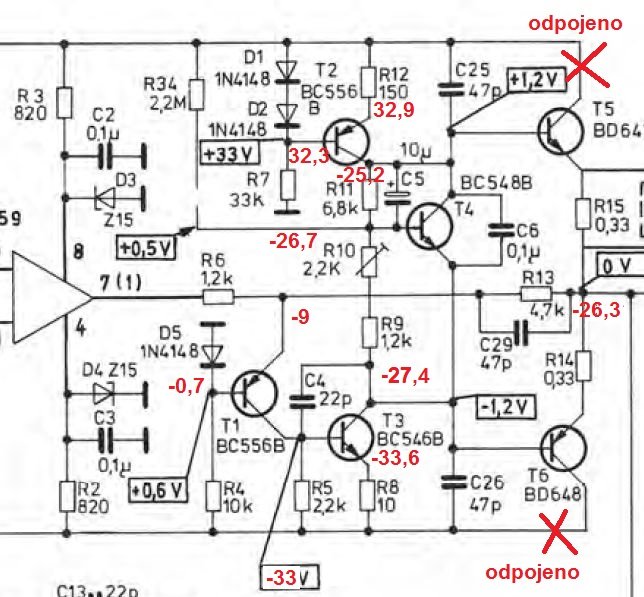

Tak to konečně chcíplo úplně, provozoval jsem to skoro denně pro poslech rádia v dílně. Nejdřív takový jakýsi rachot do repráků, hned jsem to vypnul. Po rozdělání bylo na výstupu cca -25V, po chvíli opět 0V. Tak jsem to nechal tak 2 dny vyhnít zapnuté, napětí je tam už trvale. Vyndal jsem OZ, odpojil kolektory koncových tranzistorů a naměřil hodnoty na obrázku. Mám podezření (ne jistotu, v obvodu naměřím na tranzistoru přechody) na T2, až to opravím dám vědět.
Příspěvky: 12633
#36 Příspěvek od ok1hga »
jardafiala píše: 28 črc 2026, 17:32 Vyndal jsem OZ, odpojil kolektory koncových tranzistorů
proč jsi odpojil ty koncáky ?

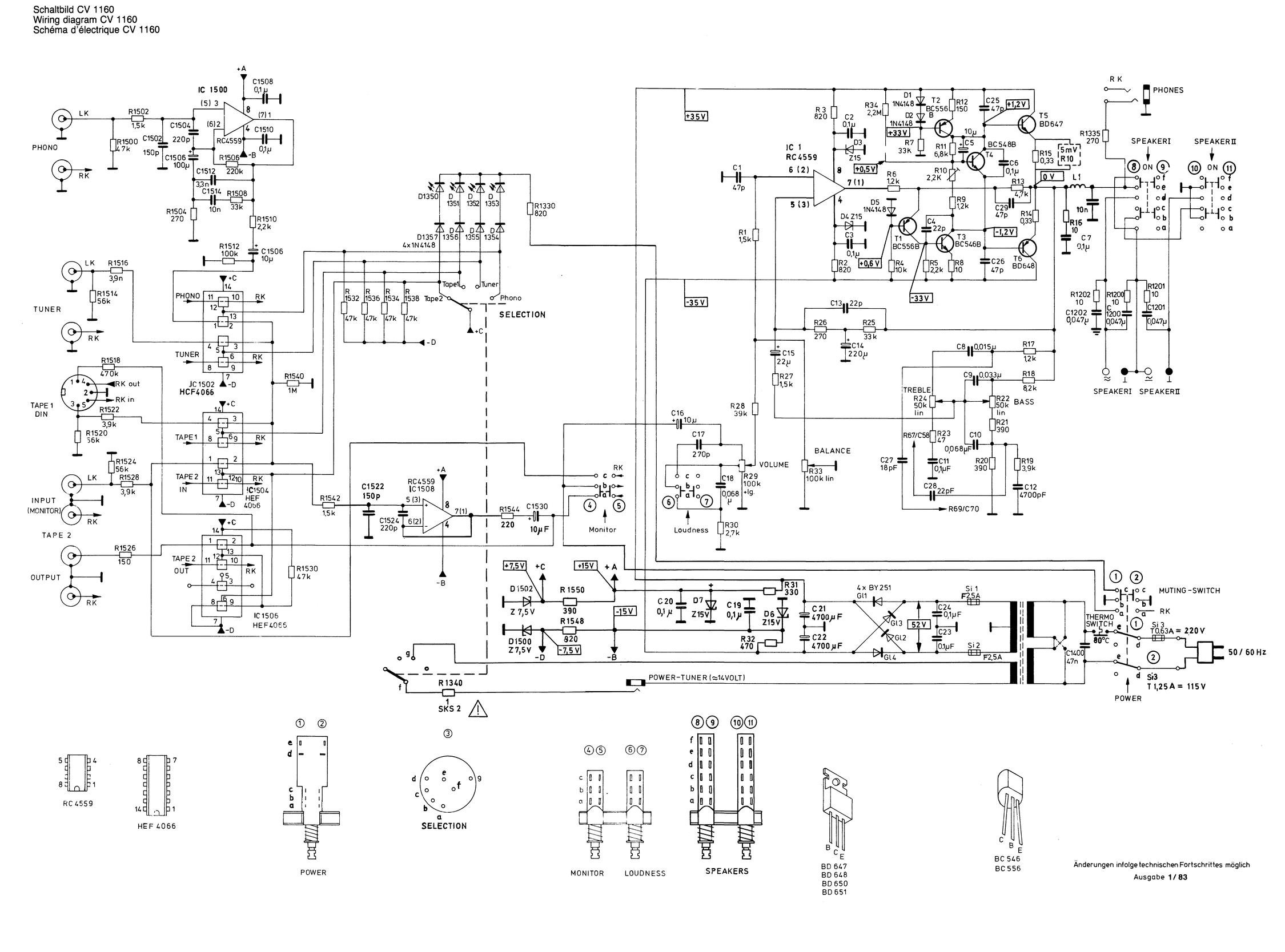

dovolím si sem dát celé schéma pro přehlednost . . .
je to jednoduché zapojení, tam není co vymýšlet . . .

jardafiala píše: 28 črc 2026, 17:32 Vyndal jsem OZ, odpojil kolektory koncových tranzistorů a naměřil hodnoty na obrázku...
Pokud se dá na to měření spolehnout, pak je zřejmé, že tranzistor T1, který by měl být za tohoto stavu zcela zavřený (a tím i T3), otevírá T3 a ten "pouští" záporné napětí přes B-E T6 na výstup (m.j.). Ube T3 je nyní +0,6V a mělo by být 0V(R5).

#38 Příspěvek od jardafiala »
