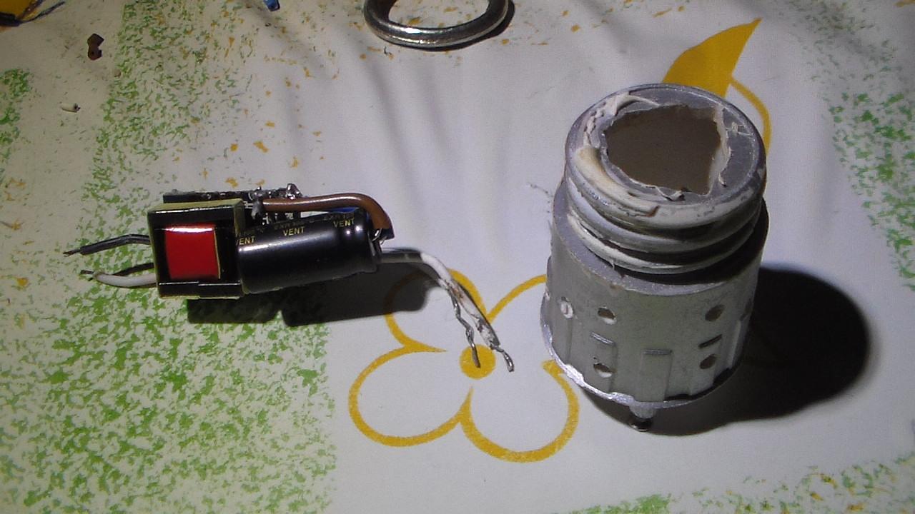

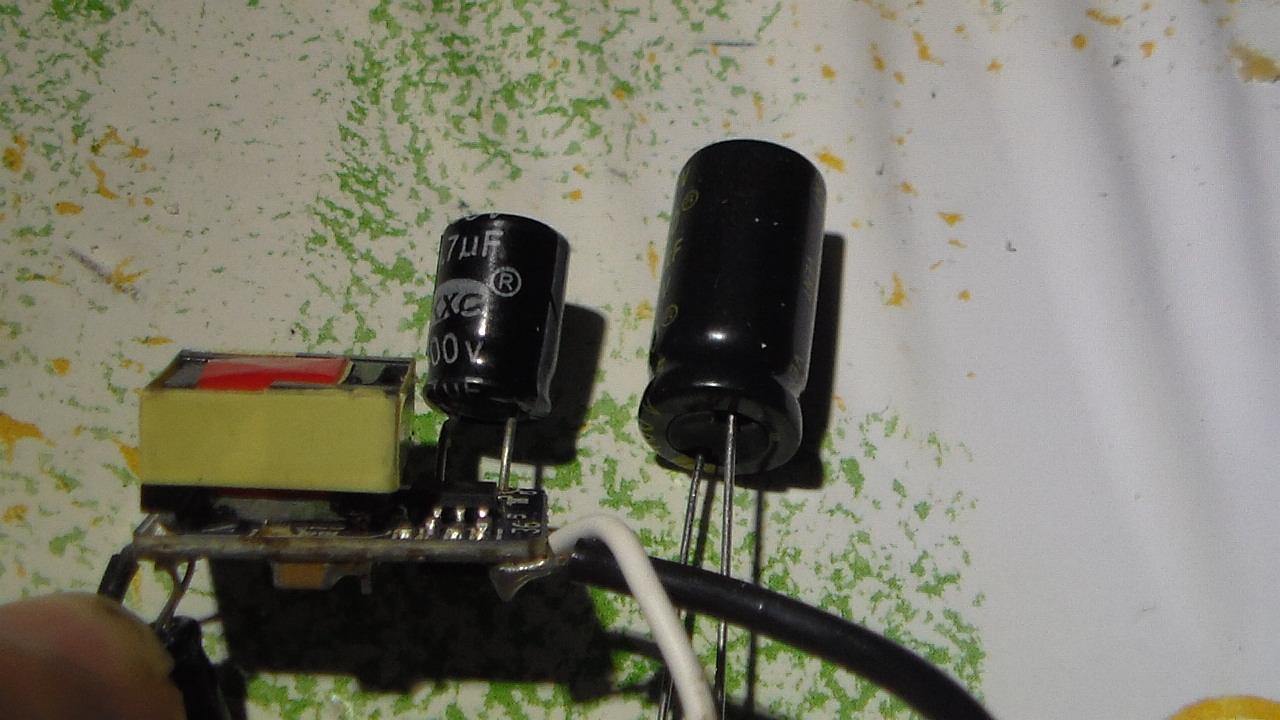

Zdravím Vás, přátelé. Po týdnu se můžu pochlubit tím, že se mi podařilo sehnat ty dva kondenzátory, byť mají větší velikost, než ty původní. Budu muset na té žárovce udělat jisté prostorové úpravy, ale mělo by se to tam všechno vejít. Srovnání starého (malého) a nového (velkého) kondenzátoru 4,7 µF/400 V/105 °C máte na fotce dole.

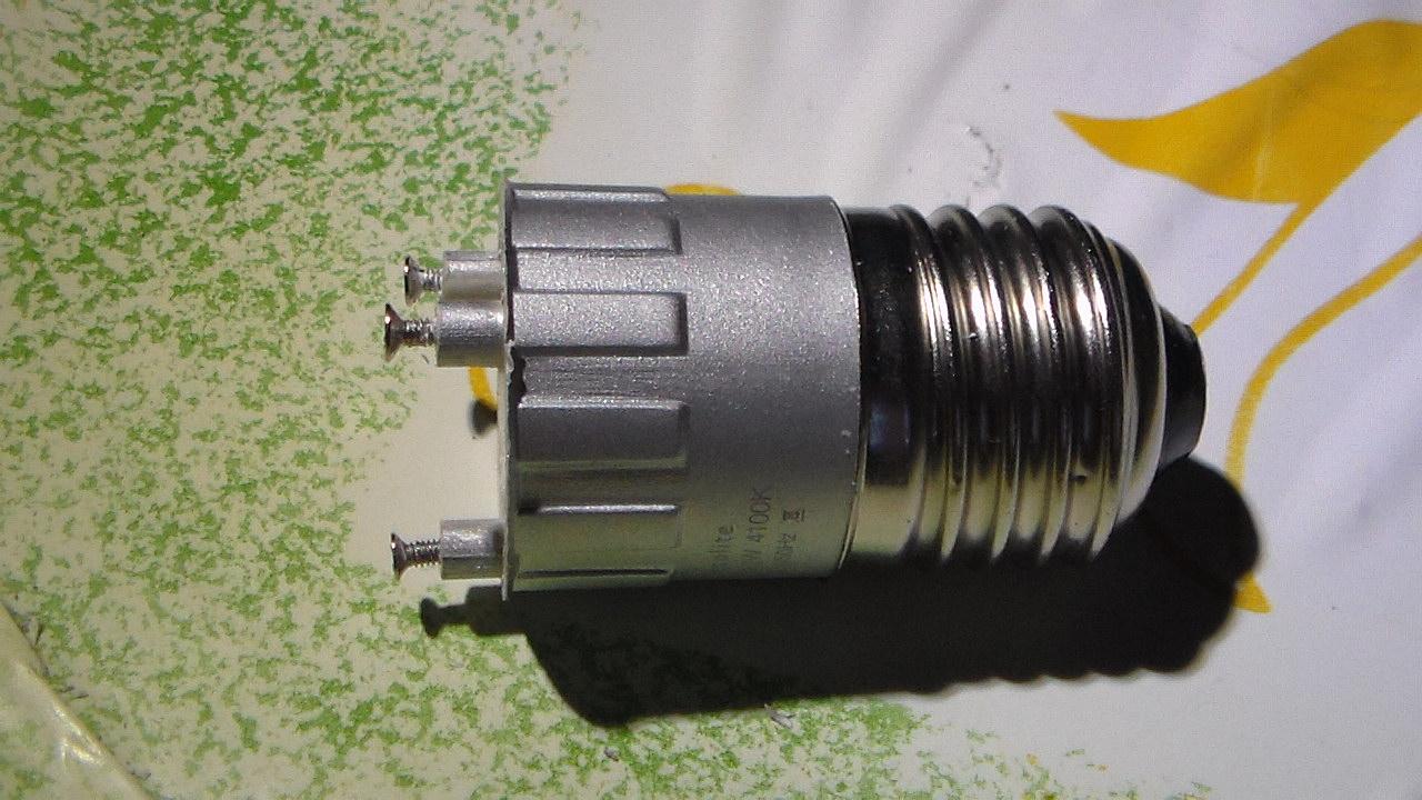

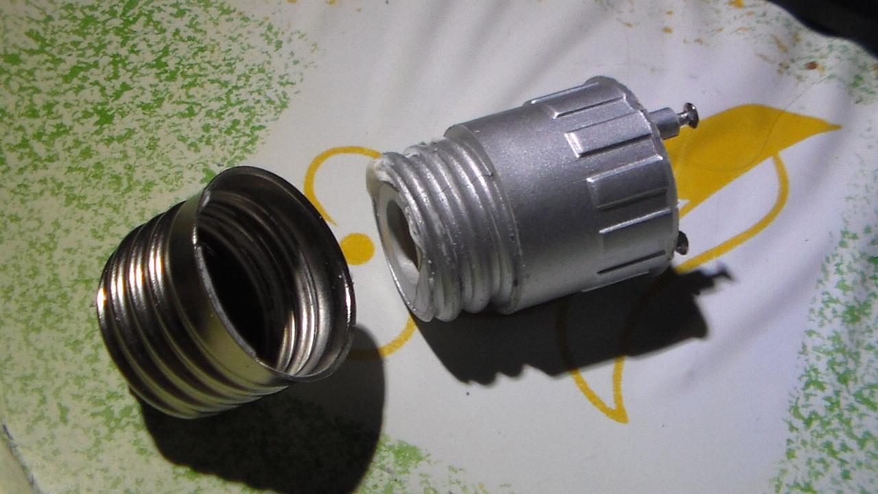

Jo a taky se nám doma podařilo rozebrat ten závit na konci žárovky. Máte to dole na fotkách. Na plastovém dílu je vylisovaný závit, do kterého napatlali ve výrobě trochu silikonu, položili na něj oholený konec drátu a zašroubovali kovovou koncovku. Tím se ten drát skřípnul mezi plast a koncovku a tím byl zajištěn přívod jednoho pólu 230 V do budiče. Druhý drát s 230 V byl přiletován na dolním konci žárovky. Můj brácha to chytil do rukou, pořádně zabral, silikon povolil a normálně tu koncovku odšrouboval.
Přemýšlím, že do té plastové části navrtám asi 9 - 12 dírek vrtákem Ø 2 mm. Aby ze žárovky lépe odcházelo teplo a kondíky se tak nepřehřívaly. Asi by nebylo dobře, kdyby mi do toho natekla voda, ale takovou havárii nepředpokládám. Co myslíte budou ty větrací dírky ku prospěchu nebo ku škodě?
Zítra odpoledne, pokud bude čas se dám do té výměny hlavního "podezřelého" kondenzátoru. Bude to ale prasácká práce. Okolo je rozeseto několik mrňavých odporů, které nesmím zkratovat. Přemýšlím, že nožičky starého kodníku nechám zaletovány v desce, ustřihnu je těsně u starého kondíku a na tyto nožičky naletuji vývody nového kondíku. Ještě to musím promyslet z hlediska výhod a nevýhod. Ten starý kondík má trochu vypouknutý vrchol, jako by byl uvnitř nějaký velký tlak. Asi už fakt dodělává. Nejvyšší čas ho vyměnit. Už jsem jednou při jistých pokusech na jiném projektu zažil explozi elektrolytického kondenzátoru. Rána, jako když bouchnete do stolu pěstí, celý hliníkový váleček odlítnul asi metr vysoko a pak dopadnul na zem. Byl hezky rozpálený. Z desky se na mě smál spodní konec kondíku s namotaným papírem na nožičkách, v místnosti plno dýmu a podivného zápachu.

Zdravím Vás, přátelé. Je to paráda, LED-ky už zase svítí tak silně, jak mají. Příčina byla skutečně v tom největším kondenzátoru 4,7 µF/400 V/105 °C. Začal jsem ho vyletovávat z tišťáku ven, a jak jsem táhnul do strany, aby se pustil, tak se z kondíku úplně vytáhnul kontakt kladného pólu (kondenzátor byl nafouknutý, jako natlakovaný, takže mě to ani nepřekvapuje, že ta nožička vyjela ven). Takže jsem ten druhý pól ustřihnul nůžkami taky těsně u kondíku. Na tyto konce jsem provizorně přiletoval nový kondenzátor, zapojil do zásuvky a LED-ky svítí jako za mlada. Přichází k nim napětí 9,64 V a na tom novém elektrolytickém kondenzátoru je napětí 297 V stejnosměrných se zapojenou zátěží (při poruše tam bylo 204 V).

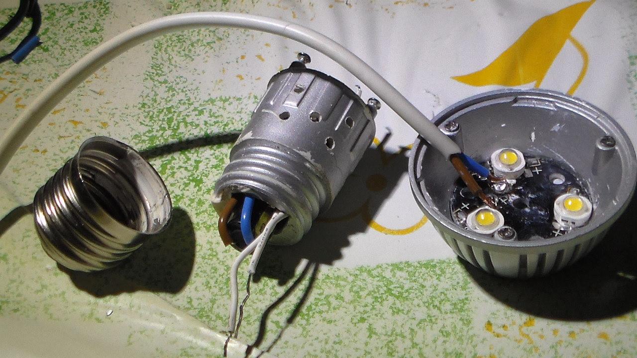

Přikládám sem ještě tři fotky jako informaci pro toho nešťastníka, který bude muset řešit stejný problém jako já. Smyslem je ukázat umístění velkého kondenzátoru do malé žárovky, jak jsem to vyřešil. Na první fotce vidíte, jak byl kondenzátor polohován od výrobce.
Na druhé fotce je vidět umístění velkého kondenzátoru, na jehož nožičky jsem navlíknul izolaci, staženou z kousku starých vodičů. Je to nutné kvůli bezpečnosti - přece jen je tam napětí asi 300 V. Ani jeden drát kondenzátoru jsem nemusel zkracovat i s obtočením nožiček původního kondenzátoru to vyšlo na délku akorát (záporný pól kondíku má kratší nožku). Na tomhle obrázku vidíte i rozšířenou díru v plastové části žárovky, protože se tudy musí protáhnout konec kondenzátoru, jeho dvě nožky v izolaci a dva vodiče na 230 V.
Na třetí fotce je ukázáno umístění kondenzátoru a vodičů v tělese žárovky a taky jsem tam přidal hlavici s LED-kami s dvěma pomocnými dráty - ty jsou tam naletovány jen pro pokusy, pak šly ven a místo nich jsem naletoval ty dva krátké jdoucí z budiče. Chtěl bych Vás ještě upozornit na podivný lepivý sajrajt, kterým je přichycen kulatý tišťák s LED-kami k hlavici žárovky. Možná je to nějaká teplovodná pasta, která má pomáhat odvádět teplo z tišťáku na hlavici. Tak pozor, ať od toho nejste zapatlaní jako já. Je s podivem, že to za toho 3/4 roku nezatvrdlo, ale i přes tepelné namáhání to zůstalo lepivé.
Ještě jedno upozornění. Vedle každé LED-ky MÁ BÝT v hlavici vyseknutý odvětrávací otvor, kvůli lepšímu odvodu tepla. Ovšem na mé žárovce byl pořádně udělán jen jeden. Ty ostatní dva byly jen velmi malé. Brácha do těch dírek vrazil pilníček na nehty a za chvíli je zvětšil na správnou velikost. Spolu s těmi dodatečnými 15-ti dírkami, které můžete vidět na fotkách, to bude doufám na chlazení stačit.
