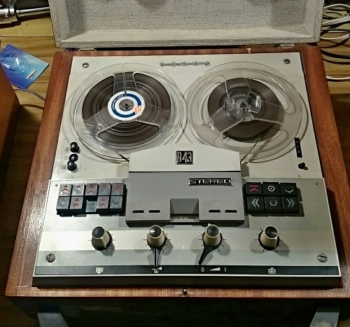

Zdravím lidičky.
Dnes jsem si za pěkných 350 Kč přivezl vzhledově velice zachovalý magič B43. Celkem funguje, ale zarazila mne jedna věc. Magnetofon zapnu, kontrolky svítí, přehrává, ale po chvilce (cca půl minuty) se svit kontrolek zeslabuje až kontrolky skoro nesvítí a magnetofon přestává fungovat, "netočí" se. Prostě "chcípne". Když magnetofon úplně vypnu a znovu jej po chvilce zapnu, tak zas chvilku jede a pak po chvilce zase "chcípne". Že by elyty ve zdroji? Poraďte, ať nemusím složitě pátrat. Díky.
PS: Asi bude stejně dobré všechny elyty a případně i svitkové kondíky vyměnit, že jo.

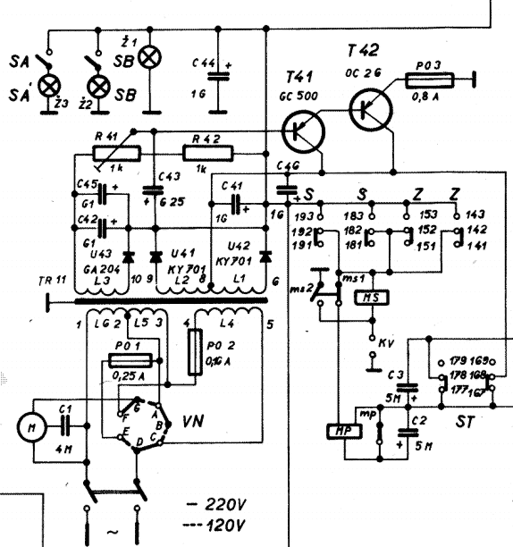

#7 Příspěvek od masar »
Krabicovým kondenzátorem jen těžko. Podívej se na schema. Napětí zdroje (i pro žárovičky) dodává stabilizátor s OC26. Ten (jeho součásti) je zodpovědný za kolaps. Zkontroloval bych hlavně elyt C42 a další součásti tohoto stabilizovaného zdroje (spíše jen řízeného).

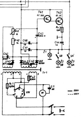

#9 Příspěvek od masar »
Ještě jiné schema zdroje, trochu čitelnější. K C42 je připojen ještě C45. Možná pochopili jeho důležitost. Navíc je tu ještě jedna změna - dioda GA204 v referenčním zdroji. Té bych věřil jako Kalouskovi...
