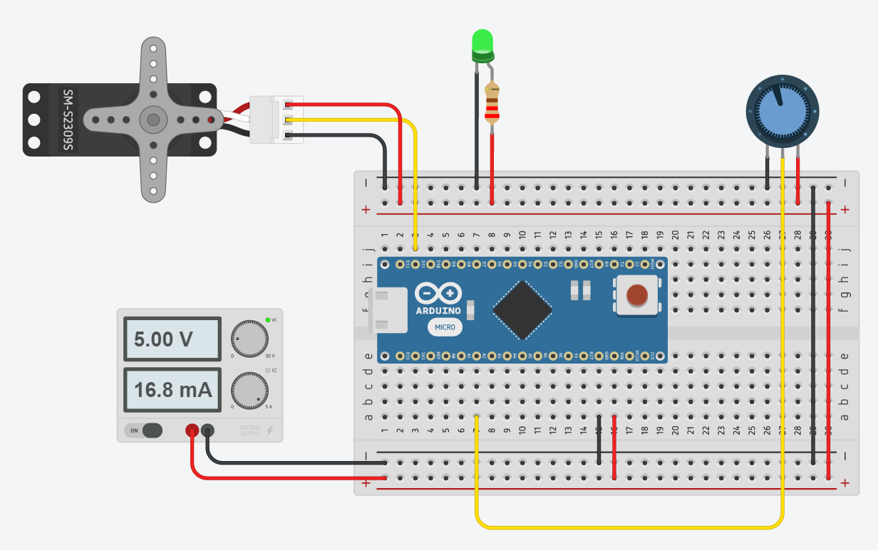

Děkuji za pomoc, hodnota toho potenciometru má být jaká pro Arduino Micro?
Aktuální zapojení
janpav
Příspěvky: 82
Registrován: 04 kvě 2017, 00:00
#10 Příspěvek od janpav »
Honza_dy píše:Ten prográmek je přímo součástí příkladů v arduino IDE. Stačí pouze nahrát, připojit potenciometr středem na některý z analogových vstupů a krajní vývody na 5V a GND. Řídící vstup serva na některý PWM pin a můžeš si točit.
Díky a je tam taky nějaký Hallův snímač?
Cowley
Příspěvky: 3580
#11 Příspěvek od Cowley »
Treba 10k :)
monterjirka
Příspěvky: 2865
Bydliště: Blížejov
#12 Příspěvek od monterjirka »
Těch 10k je asi rozumná optimální hodnota, pokud bude výrazně větší, začne se projevovat vstupní proud portu, což způsobí menší nelinearitu. Také při delších přívodech a větší hodnotě se může projevit nějaké indukované rušení na přívodech.
A při výrazně menší hodnotě už to bude "zbytečně" odebírat nějaké ty mA...
