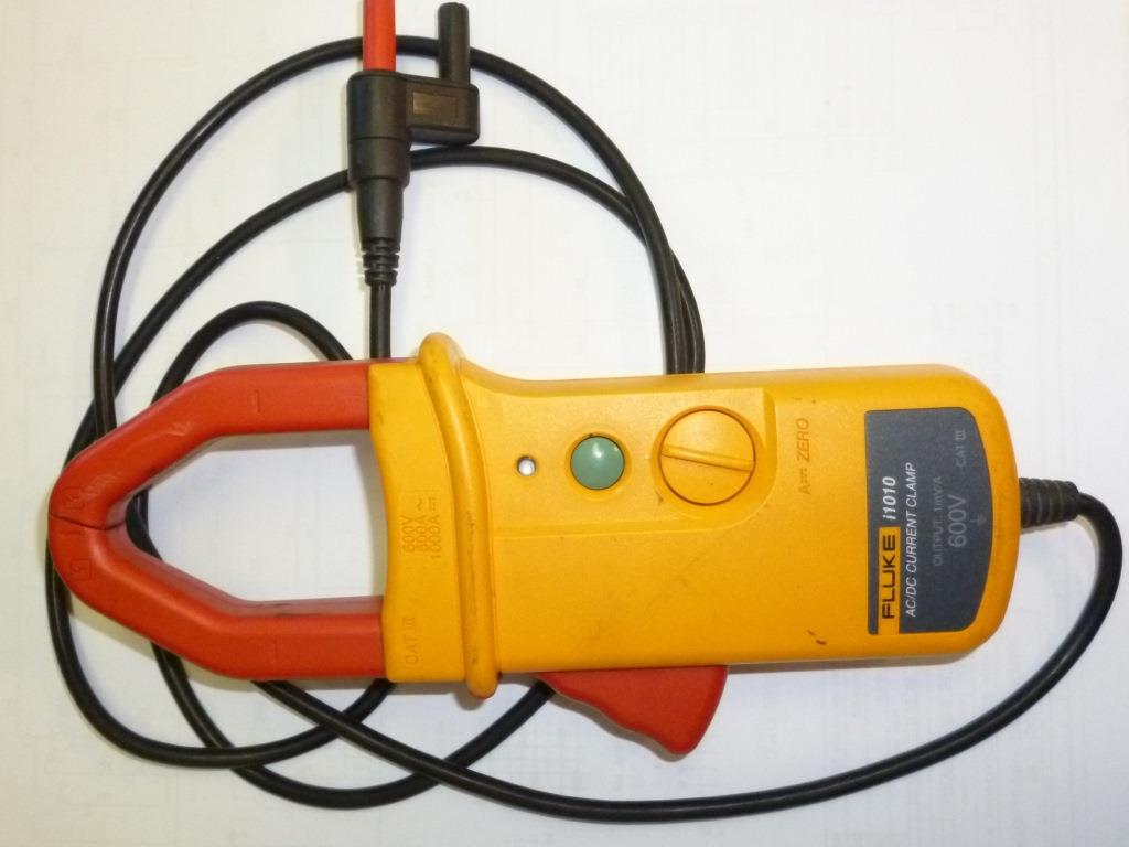

      Mám tohle, je to k multimetru a používám to někdy i k osciloskopu (střídavé/stejnosměrné do 1kA)
