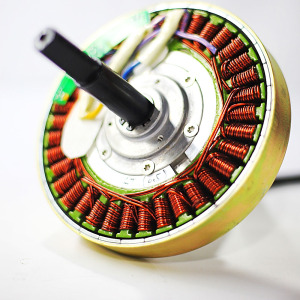

Mám 2 motory stejného provedení, jeden vadný druhý dobrý. Ten vadný po připojení k driveru a pokusu o roztočení pouze cukne. Porovnáváním jednotlivých vinutí na odpor a indukčnost nic moc zjistit nejde, hodnoty vycházejí prakticky stejné u obou. Podle mě zbývá pouze varianta že je tam mezizávitový zkrat. Jak ho nějakou dostupnou metodou nejlépe zjistit? Připojit na vinutí tvrdší napětí a porovnat proudy? Zajímavé také je že u toho vadného motoru při nasazeném rotoru s magnety ten rotor klade, oproti dobrému motoru, při ručním otáčení (nikam nezapojeného motoru) znatelný "magnetický" odpor. Vinutí mezi sebou při měření ohmmetem zkratovaná nejsou.
Jedná se o motory obdobné konstrukce jako na přiložené fotce (vinutí spojené s hřídelí a oběžný plášť s neodym magnety který je vlastně rotorem, kromě vinutí tam nic není, pouze jedna hall sonda pro snímání rychlosti, která není pro roztočení potřebná)
Podľa mňa jasný medzizávitový zkrat.

Podle popisu to je mezi závitový zkrat. Poznat to na odporech by to mohlo jit ale chce to miliohmetr nebo aspoň precizní stolní multimetr který měří 4 vodičově. Ale i tak je to na hranici rozpoznatelnosti, aneb odpor toho vinuti je nula nula nic a o ten kousek co se zkrátí to vinuti díky zkratu je už na hranici či spis za hranici chyby měření. Na měření mezi závitový zkratů se používá takzvaná „strmá vlna“ tj. při impulzním buzeni se porovnávají jednotlivá vinutí a pokut je dokmit shodný jsou, vynutí v pořádku, jinak se dá určit, které vynutí je špatné a pokut dochází k sršení jde určit i kde je ono vadné místo. Podle dotazu předpokládám, že nemáš možnost to nechat někde změřit. Ale je tu možnost jak zjistit kde je ono vadne místo a to tak že rotor ve statoru ale mechanickou cestou roztočíš a vadné místo se projeví jako tepelná anomálie. Je možnost to zjistit i napájením proudem ale protékající proud ti bude ohřívat cele vinutí a mezi závitový zkrat se projeví min. Porovnaní proudu je taky jak kdy aneb pokut to znáš na proudech tak to taky poznáš na odporech Obecně hledat přesné místo závitového zkratu je duchařina, a ne vždy se to povede.
Co si zpomínam na jeden učebnicový přiklad z rachoty, přišel na reklamaci servomotor, s tím že občas vypadne měnič. Odpory byli v pořádku (v toleranci) při roztočení ze sinusového zdroje a změření proudu vše v pořádku (v toleranci). A při sundání štítu bylo nádherně vidět na čele vinutí tmavá stopa a v tu chvíli bylo vše policejně jasné, že jde o mezi závitový zkrat cca jednoho paralelního vodiče v jednom zavitu. Pří následné kontrole na „strmici“ se pouze navíc zjistilo ve které fázi ten zaviťák je. Následovalo převinutí statoru.
