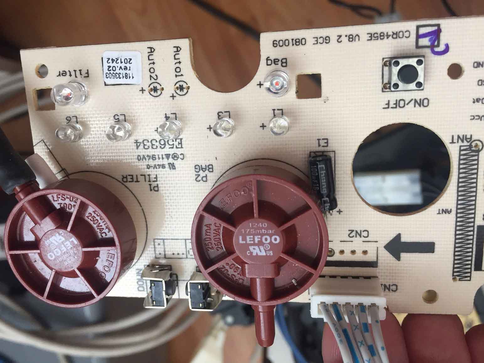

Dobrý den,
také mne potkalo to, že najednou nejde vysavač zapnout. Nerosvítí se žádná z diod. Celý jsem ho tedy rozebral a udělal základní diagnostiku:
1. motor je OK
2. výkonová deska se zdá být OK. Změřil jsem napětí mezi pinem 1 a 2 a mám tam 5,2V. Někde ve fóru jsem se dočetl, že na dalších pinech by měl být obdélník, ale to nemám jak změřit
3. deska s ovládací elektronikou - při zapnutí mírně svítí diody bag a filter.
A teď k otázce, nejsem úplně guru elektronik, takže diagnostikovat závadu na desce nedokážu, ale za vaší pomoci bych případně mohl něco vyzkoušet, než objednám novou desku. Napadá vás někoho čím by to mohlo být, případně zda lze udělat ještě nějakou diagnostiku, opravu_

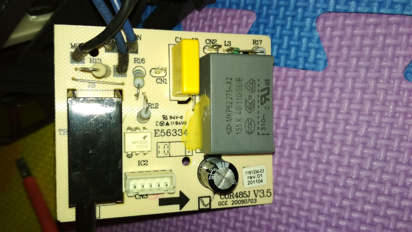

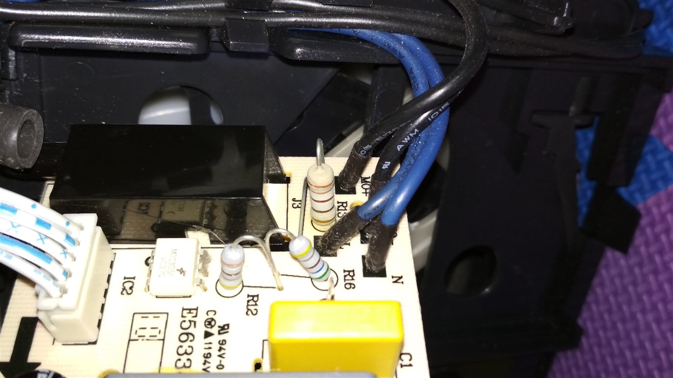

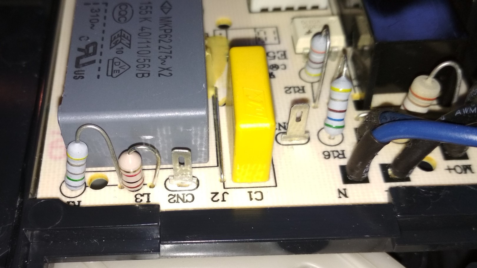

#99 Příspěvek od stefo »
zdravim,
v mojom pripade je pravdepodobne chybne R13, poradil by niekto co presne namiesto toho kupit z gme ?
dik

#100 Příspěvek od procesor »
Však je to tam na tom R13 napísané farebnými pásikmi. Stačí si nájsť na webe značenie. Z fotky je prvá možno červená/oranžová, druhá fialová/biela...., tretia čierna/hnedá....z foto ťažko povedať.
Výkon cca 1...2W

#101 Příspěvek od zeus »
Na této stance to ani počítat nemusíš, pouze zádas barvy rezistoru. Pak při objednání 1-2waty.
http://danyk.cz/znaceni.html

#102 Příspěvek od stefo »
Dakujem za rady... nevedel som ani ja presne rozoznat tie farby, nazivo je to takisto ako na foto - nejasne.
ale nakoniec stacilo vymenit zas len L3 a vysavac funguje.
dal som tam toto:
https://www.gme.sk/tlumivka-axialni-tl- ... cc-fastron
