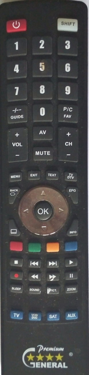

#1 Příspěvek od hafca »
Před časem jsem koupil univerzální ovladač, který mi prodejce naprogramoval na konkrétní zařízení. Zařízení jsou teď jiná a potřeboval bych do něj dostat nové kódy.
Neví někdo, jestli se to dá nějak změnit bez posílání k prodejci? Jenom pošta tam a zpět by asi vyšla dráž než nový.

Dík za odkaz, zase jsem blbě hledal. :oops: Problém je, že jim nefunguje stažení návodu. Otevřel jsem ovladač, ale k připojení tam nic není. Je tam jen SMD LED dioda, ta ale prosvěcuje Shift.

Na programovanie sa pouziva IR interface k PC ("programator"). Je to vlastne dialkovy ovladac znacky LONGER. Programator by mal fungovat aj znacky "Alien".

Ty univerzální ovladače se dají naprogramovat i tak, že je to naučíš z originálního ovladače. Když ale žádný nemáš, tak zbývají ještě dvě možnosti - buď najdeš svoje zařízení v seznamu a zadáš ho kódem, nebo ho vyhledáš přepínáním postupně všech zařízení - a při tom správným se zařízení vypne - v manuálu je to vysvětlený...

Tomu vím, ale neznám postup, jak do toho typu co mám nějaký jiný kód dostat. A jak ho přiřadit ke správnému tlačítku, on umí ovládat až 4 zařízení. A od jednoho nemám originál ovladač.

Myslim, ze sa to da programovat len cez PC. Da sa tam vyskladat, ktore tlacidlo ma vysielat ktory povel.
Mam kupeny LONGER CLR79834-E4 (Avelmak) a k tomu som kupil programator "Alien 4v1" za 15,41 eur (Digicom Zilina).

Kvůli jednomu použití se mi to nevyplatí. To si raději koupím ovladač Predátor. Ten se programuje přes USB a není k tomu už mimo programu nic dalšího potřeba. Jen mi vrtá hlavou, jak dostanou do toho ovladače ty kódy, když má jen jednu vysílací LED.

LED je obojsmerna.
Predator = CHANGER. Ten je tiez dobry. Myslim, ze sa nedaju skladat povely z roznych zariadeni, ale zato vie napriklad vysielat priamo z programu pripojeny k PC.

Zkus pokus s tím do.Zmáčkni najednou šipku doprava doleva....Led by se měla rozblikat.Pokud se rozbliká,dalo by se to teoreticky programovat.
Potom potřebuješ ir čidlo do usb k pc a sw.

Čidlo k PC jsem našel na Aukru a je na cestě domů. Jak dorazí, tak ho zkusím. Po stisku těch dvou tlačítek se rozsvítí Shift, tak by to možná mohlo jít.
