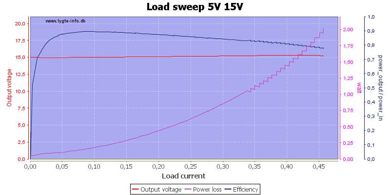

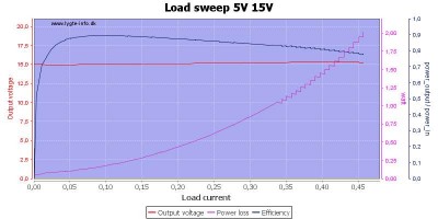

Prosím, udělá ten jednoduchý modul s MT3608 z 5V 13-13,5V???
Nějak jsem to v těch grafech nenašel.

keras píše: Prosím, udělá ten jednoduchý modul s MT3608 z 5V 13-13,5V???
Máš tam graf 5V na 15V, tak podľa mňa 13V dá.

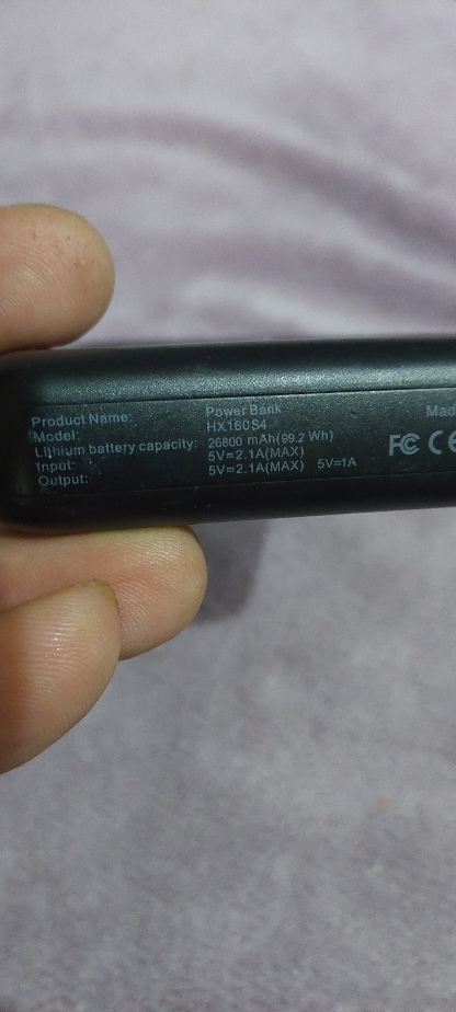

keras píše:Účinnost a spotřeba dle mého názoru nebude rozdíl. Bavíme se o 27Ah liion a 72Ah baterce. Jestli z powerbanky sosnu o pár Ah víc ničemu nevadí.Ty auta vice jak 3 dny nestojí.
Začínal jsi vlákno s powerbankou 5V/18Ah. Teď už máš 27Ah/?V.
keras
Příspěvky: 74
Registrován: 02 zář 2021, 00:00
#119 Příspěvek od keras »
Jojo 18Ah jsem odhadoval, ale když jsem si nazvětšoval ty malá písmenka (už hovno vidím) tak tam je dokonce 27Ah.

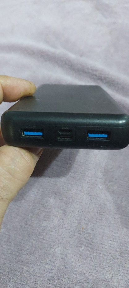

Co tam udělat úplně soběstačný systém. Že by se powerbanka při jízdě dobíjela a při stání dávala do hlavní baterie potřebných pár voltíků zpět?
To už bych chtěl asi moc co?
Edit:
Banky mají více výstupu. Co ten druhý USB připojit na usb v autě?????? Takové perpetum🤣
