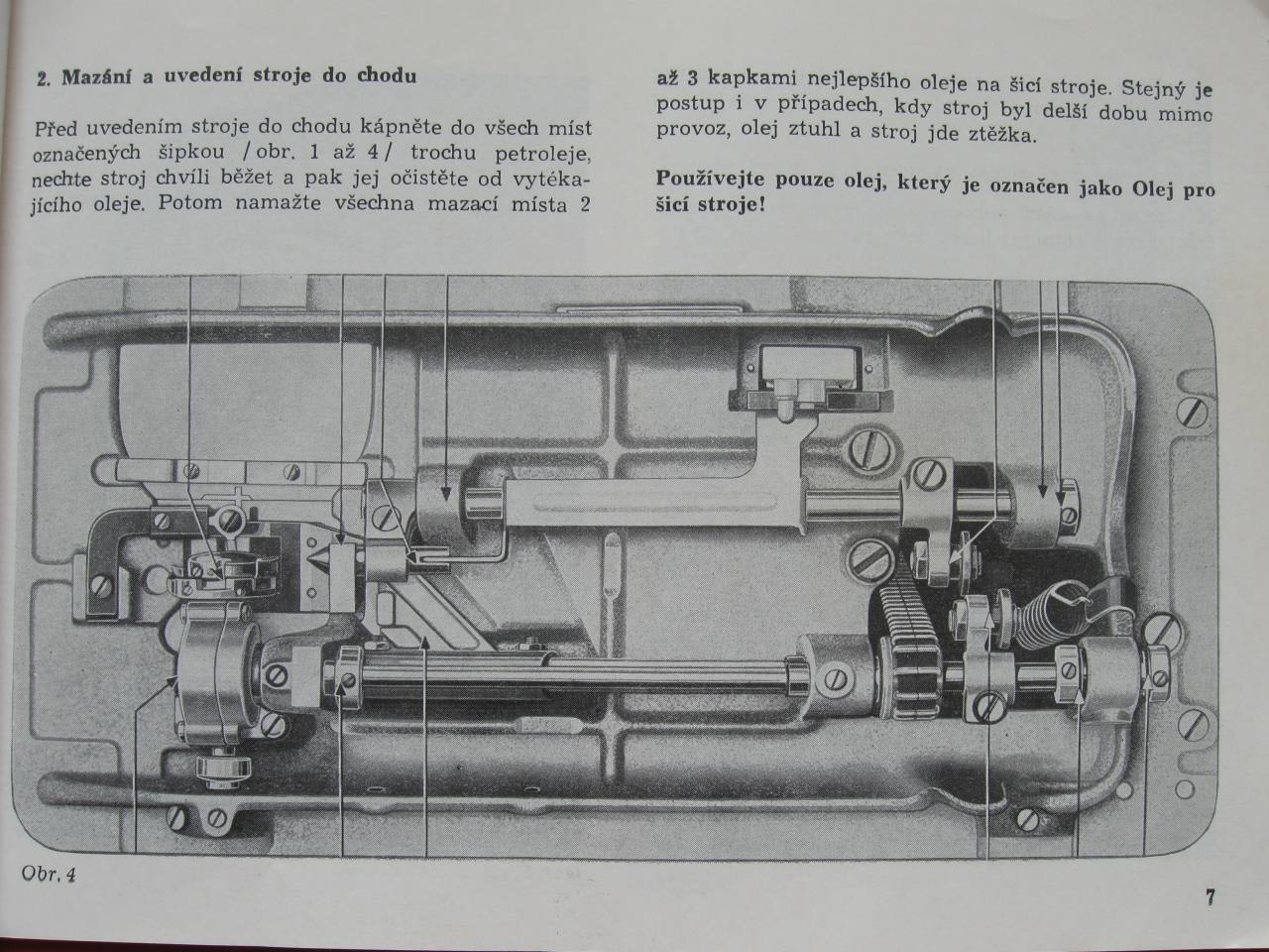

Zkus to namazat olejem, co předepisuje výrobce.
Silikonových olejů je x druhů, některé vysychají, některé gelovatí a některé prakticky nemažou.
Některé minerální oleje jsou taky na jemnější mechaniku nepoužitelné, mají kyselou reakci a třeba přesné posuvové vedení s takovým mazivem časem znehodnotí koroze.

Předepisuje olej na šicí stroje. Asi teda nějaký čirý minerální.
