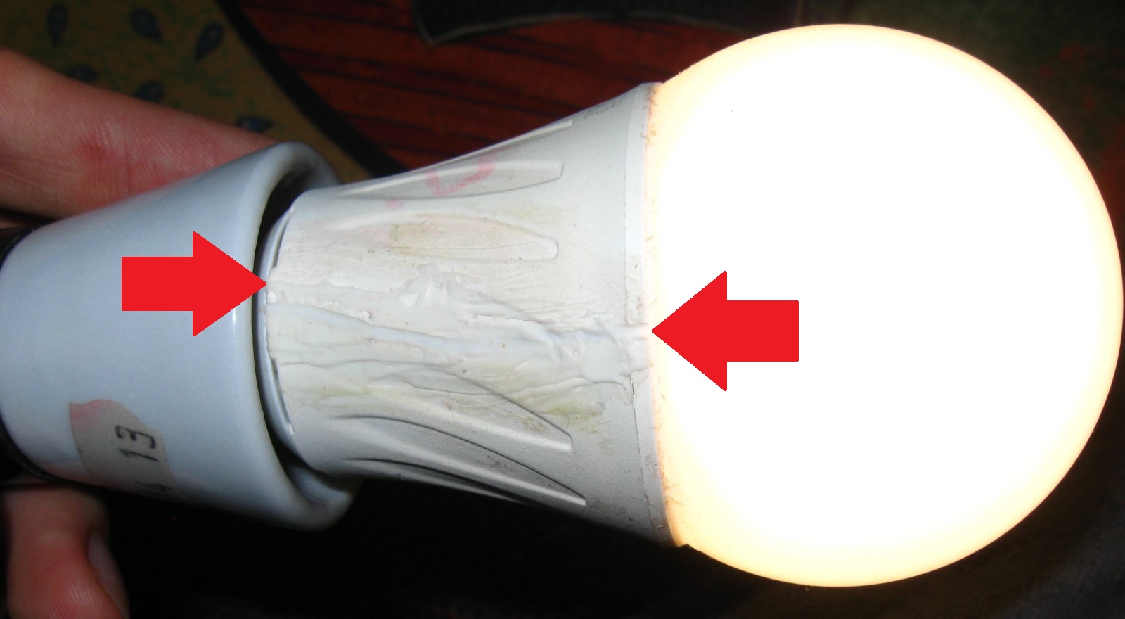

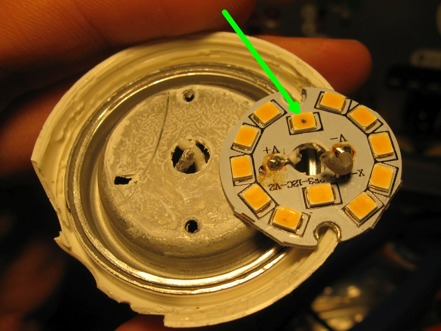

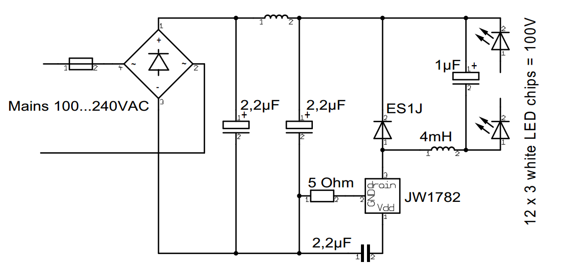

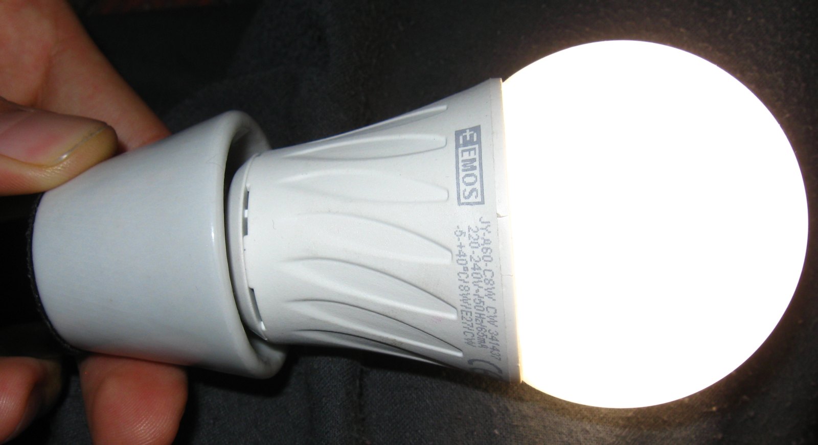

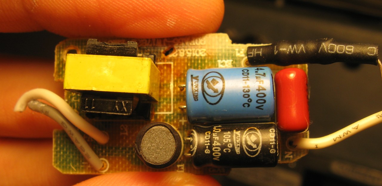

LED čipy jsou zbytečně malé, ale tentkorát byly v pořádku.
První svítila bez závad studeným světlem. Asi se to původnímu majiteli nelíbilo. Druhá potřebovala vyměnit hlavní elektrolytický kondenzátor.
Též bylo nutné zatmelit prasklinu v plastovém pouzdru. Pod ním je totiž chladič spojený s fází. Měnič pro led obsahuje pouze tlumivku, nikoliv oddělovací trafo.
Třetí furt blikala a nepodařilo se ji opravit. Asi byl vadný hlavní IO.

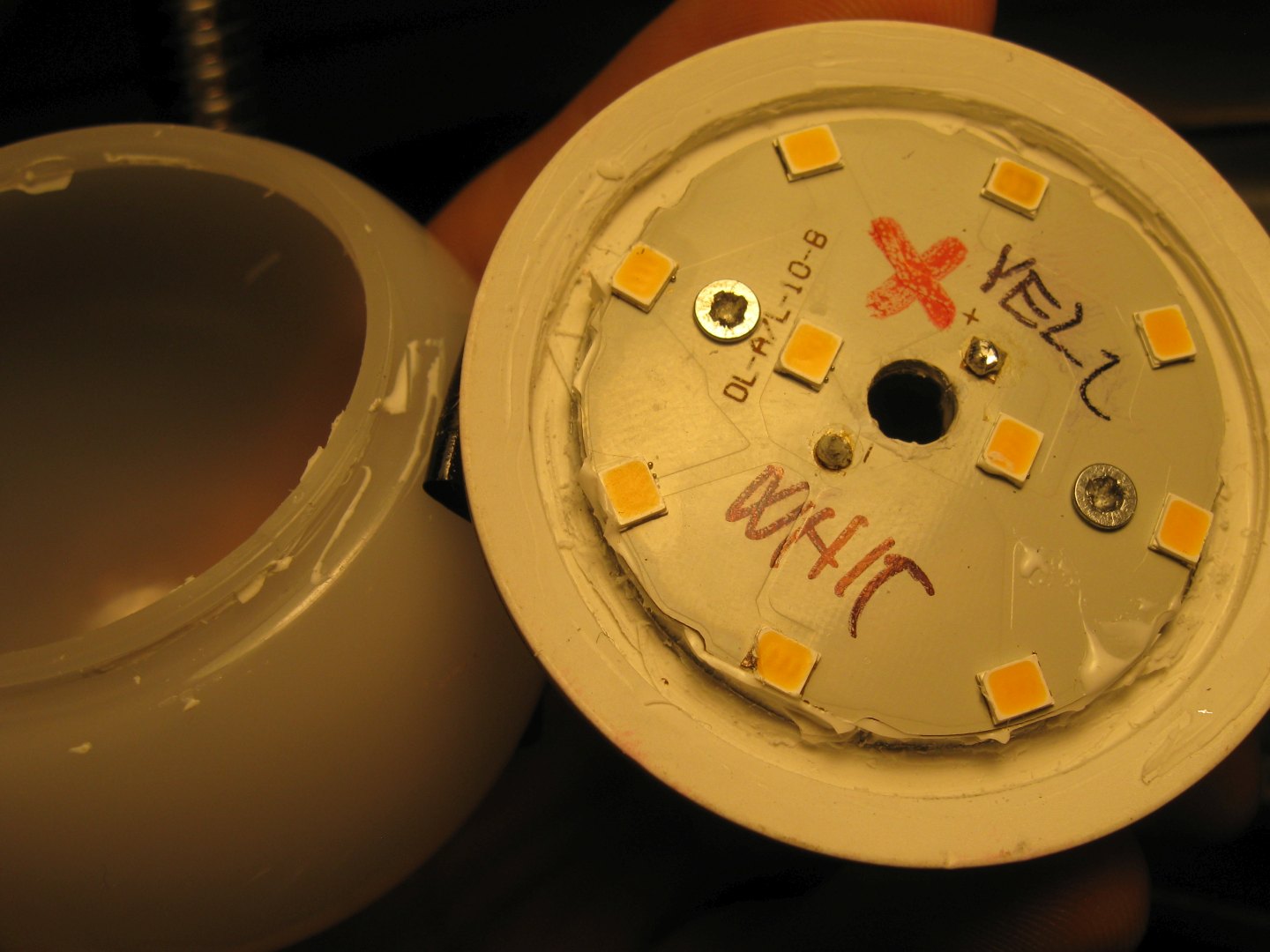

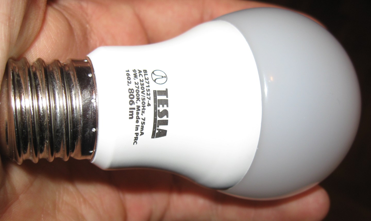

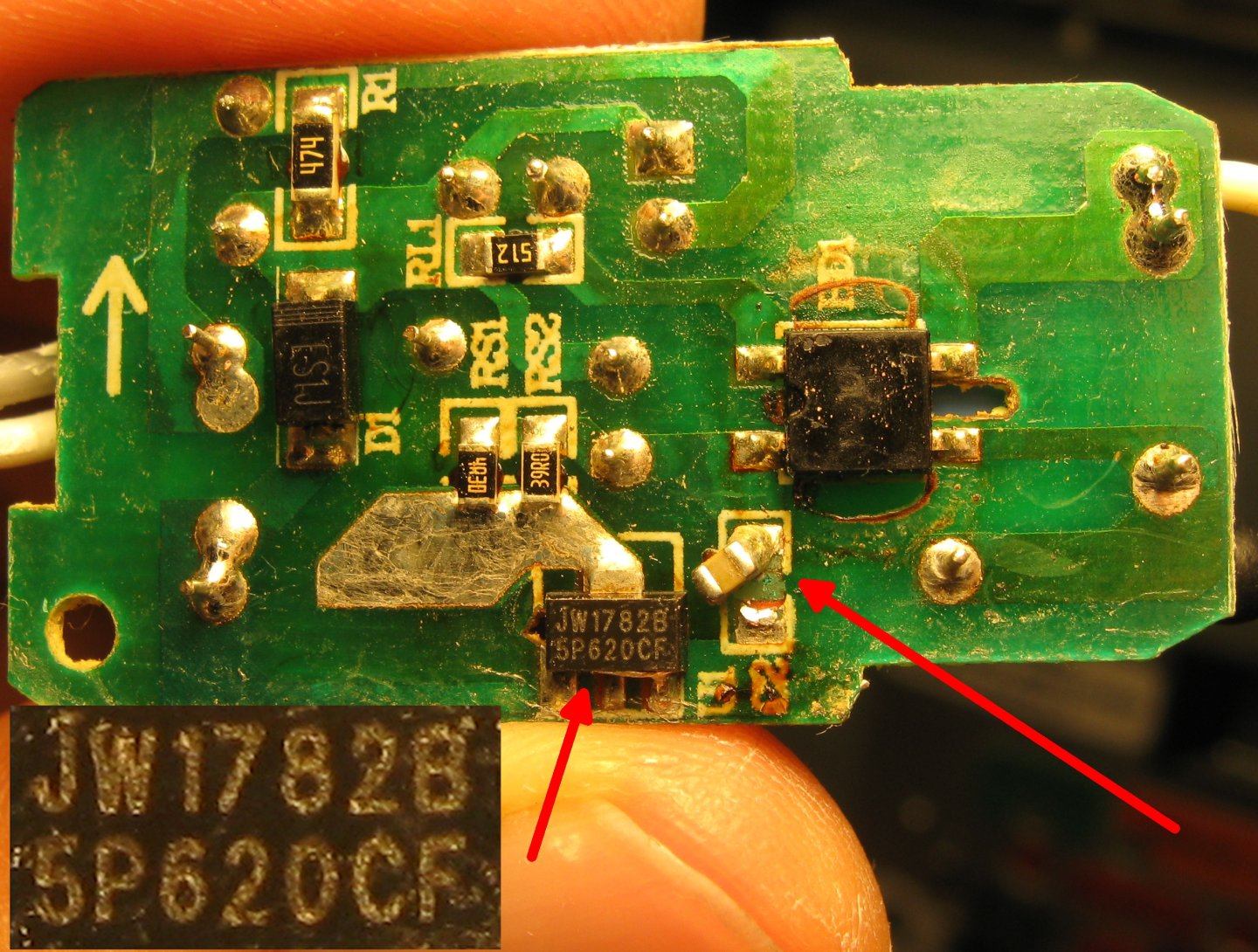

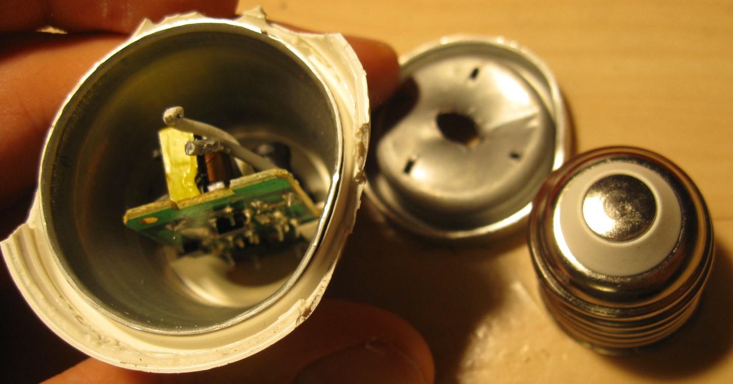

Osram 10W - výměna vybuchlého kondenzátoru 100n a taky výměna upečeného LED modulu, použit funkční z jiné stejné úsporky.
XQ-Lite 10W - oprava urvaných plastových sloupků. Stačilo tam dát delší šroubky a ještě jsem to zpevnil lepidlem.
Omega 18W - Upekl se LED modul asi kvůli povoleným šroubkům. Dal jsem tam jinej LED modul z modelu Lidl Livarno 11W.
Jak dlouho budou fungovat, to se uvidí. Ale v domácnosti zatím svítím hlavně opravovanýma kompaktníma zářivkama...
