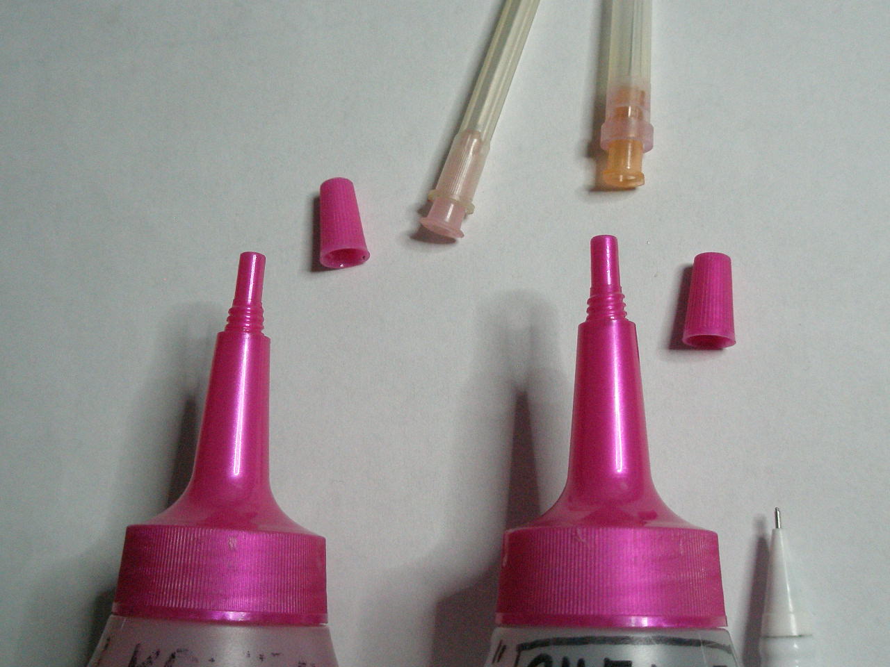

Vašku, myslíš ty válcový asi deci, nahoře stažený do uzávěru na závit a cca 40 mm čůrem? Bývaly v tom Dermakol barvy na vlasy. Taky je používám na kdeco ale nějak docházejí.
Už jsem to dlouho nikde neviděl, holička používá něco jinýho.
Nemohl bys dát prosím fotku?
Díky!

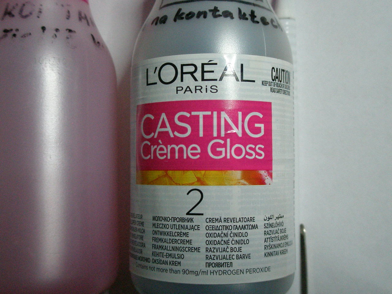

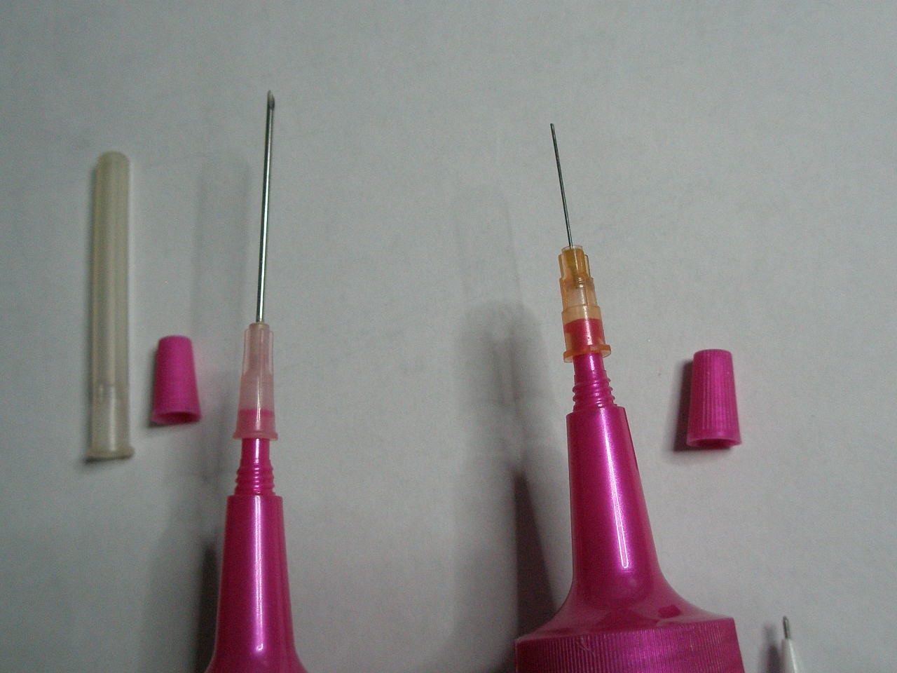

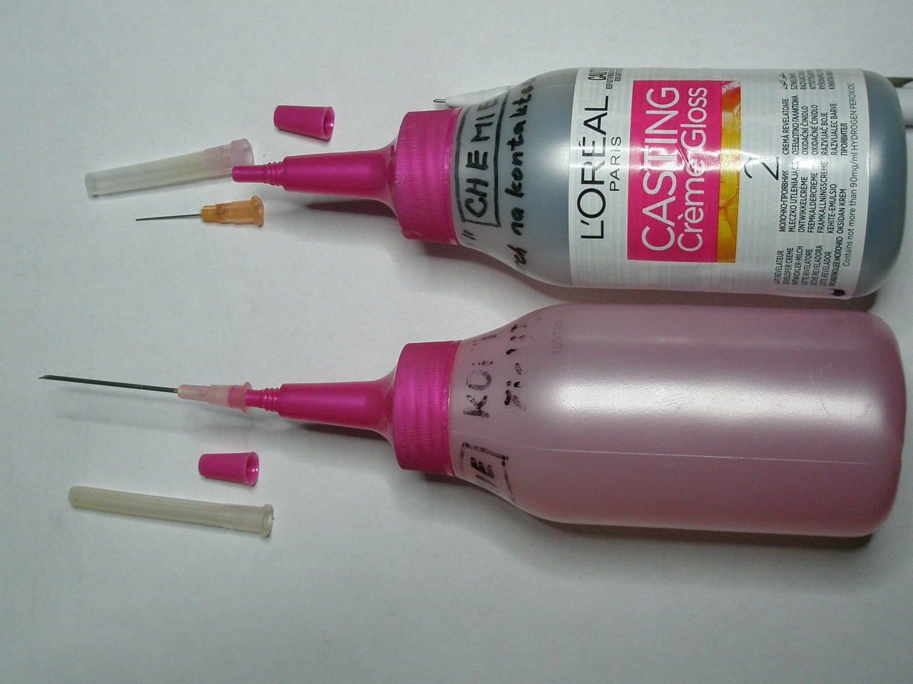

Celeron píše:Vašku, myslíš ty válcový asi deci, nahoře stažený do uzávěru na závit a cca 40 mm čůrem? Bývaly v tom Dermakol barvy na vlasy. Taky je používám na kdeco ale nějak docházejí.
Díky!
Ahoj Jirko,
zřejmě myslíš podle Tvého popisu ty "správné". Délka kuželu je cca 40mm a průměr na konci pro injekční jehlu je cca 4mm.
Z fotek to snad bude jasné.
A je tam vidět i etiketa. Myslím, že to jsou normální barvy na vlasy koupitelné v obchodě. Jinak bych se musel vypravit na návštěvu ke kadeřnicím a vyzjistit jestli to ještě používají, a případně je poprosit o schovávání prázdných ;-)
Vašek

Díky Vašku. Ty moje vypadají trochu jinak ale objem a možností využití bude stejný. Ty mý mají jej jednu vadu, pokud je hodně promáčkneš, tak na nádobce vznikne bílej fald, ten plast je jakoby nalomenej. Neteče to ale radši je vyhazuju než by mi třeba převařená kyselina na pájení někam vytekla.

Teď jsem Jirko jednu zkusil zmáčknout stěnami úplně k sobě, a je bez jakéhokoliv poškození, a normálně se vrátila do původního válcového stavu.
Obejdeš si příbuzenstvo co si barví vlasy?
Nebo se mám zkusit zastavit za kadeřnicemi, jestli toto ještě používají?
Vašek

VASEK_W píše: Obejdeš si příbuzenstvo co si barví vlasy?
Jo, už bych zase měl zkrátit háro a tak se zeptám, co používají případně vyškemrám. :)
Díky
Příspěvky: 20733
#29 Příspěvek od Celeron »
Pikofarad píše:Na proplachy je dobrá i plastová olejnička
No moc né. Má malou plochu dna a ráda se převrací. Ty barvy na vlasy jsou základna Φ 40-45 mm.
