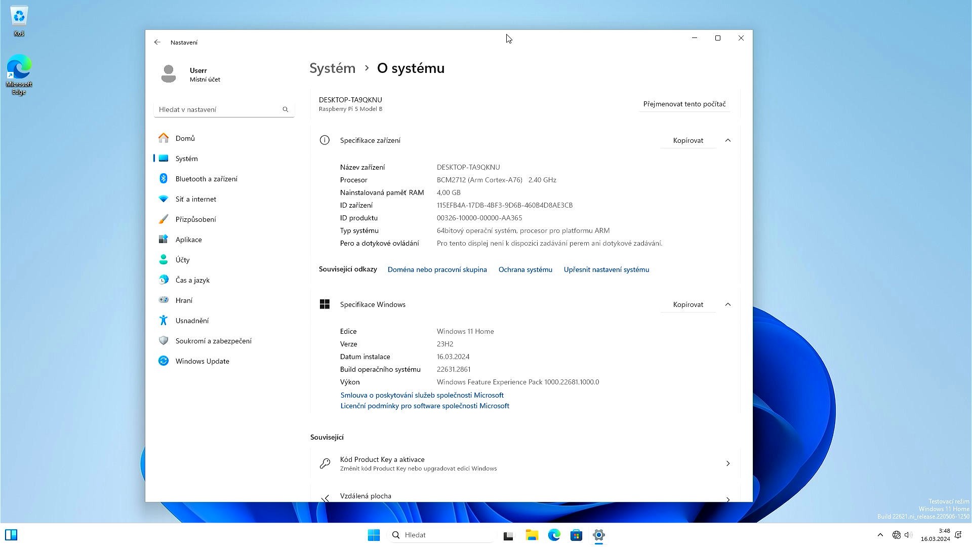

Ze zvědavosti jsem zkusil Win11, ale má to ještě mouchy.

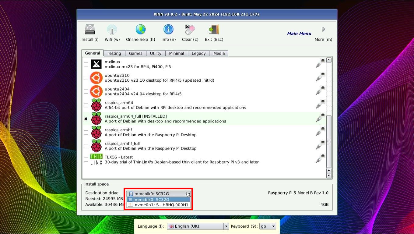

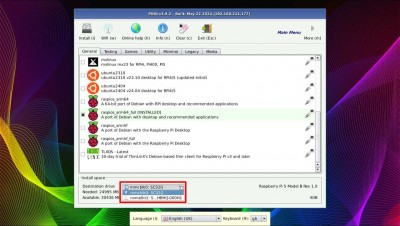

Budu přemýšlet nahlas.
- RPi nemá klasický grub2, což je zásadní, jinak by to šlo
- když mám navolený boot z NVMe a v RPi je zasunuta uSD karta, tak to stejně startuje z ní (asi má vyšší prioritu)
Přikládám screenshot, kde mám na NVMe disku boot menu PINN a z něj je uSD karta také viditelná, ale dál se mi s tím nechce testovat, protože na NVMe mám tři různé systémy, ze kterých si vybírám a žádnou uSD kartu nepotřebuji.

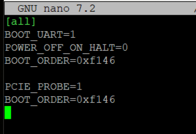

A tady je info, že mam do eeprom přidat.
PCIE_PROBE=1
BOOT_ORDER=0xf416
https://wiki.52pi.com/index.php?title=EP-0210

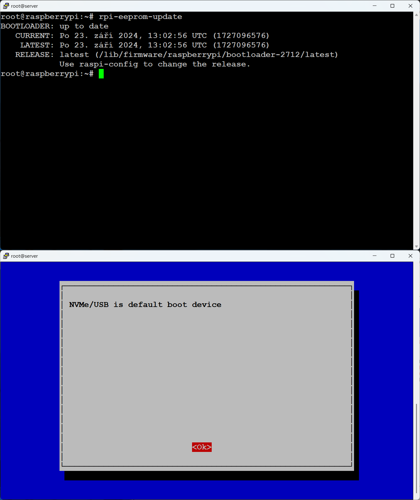

Přes raspi-config mam nastaveno boot z M2.

První jsem přidal do epprom to podle návodu.
PCIE_PROBE=1
BOOT_ORDER=0xf146
A pak nastavil přes raspi-config.
Možná jsem to do epprom neměl dávat.

Tak jsem smazal to co jsem tam nacpal a mam tam jen .
Kód: Vybrat vše
[all]
BOOT_UART=1
POWER_OFF_ON_HALT=0
BOOT_ORDER=0xf146
Furt mi raspi najiždi přes M2 i když mam v kartu v SD slotu.
Takže se to nastavuje jen přes raspi-config. a někde uklada.
