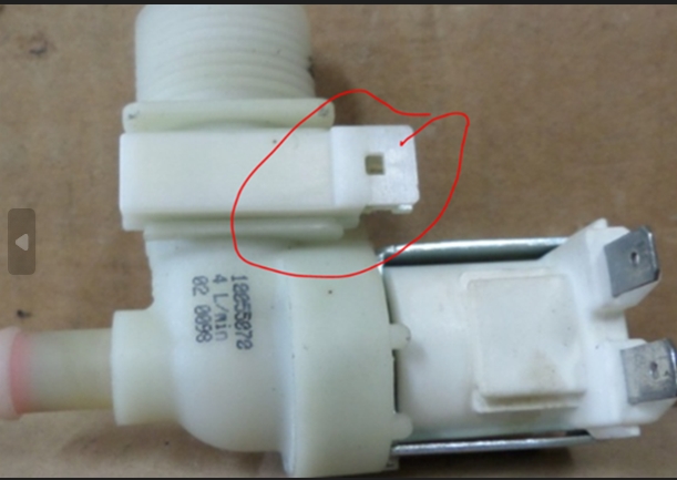

Napájení elektroniky byla hned první závada rok cca 2015, vše jsem opravil a naddimenzoval 24V i 5V je stabilní. Havarijní plovák na spodní odchytové vaně (polystyrenový plovák se spínačem) několikrát pomohl od vyplavení, ale nyní je také OK. Co je počítadlo? je to 3pin konektor hned vedle elektromag. ventilu? - viz foto

kejki
Příspěvky: 2964
#23 Příspěvek od kejki »
Pokud je tam měřič litrů průtoku, tak nač se ptáš?

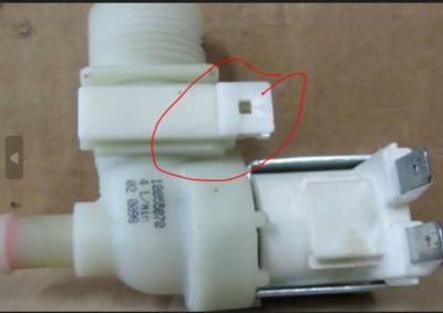

#24 Příspěvek od zvaty »
já nevím jestli je to měřič průtoku, proto se ptám co za senzor je vedle napouštěcího ventilu a je připojen třemi piny (na foto v červeném)

#25 Příspěvek od zvaty »
Tak jsem odpojil konektor B, spustil mycí program a myčka hlásí stejnou chybu, tzn. že konektor B je průtokoměr. Ten jako náhradní díl není, nevíte někdo princip na kterém průtokoměr pracuje?

#26 Příspěvek od bu2520 »
Uvnitř ventilu je vrtulka s magnetem a snímač takové účko s jazýčkovým kontaktem je umístěn na těle ventilu. Nebere se to nětšinou jako průtokoměr, ale jako senzor tekoucí vody. Může být zanesený vodním kamenem. Pozor kyselina solná naleptává plastové sedlo ventilu.

#27 Příspěvek od zvaty »
Možná jsem si způsobil chybu sám. Měl jsem ventil ve zdi (roháček) otevřen jen asi na 1/3, ale byl tak nastaven dlouhou dobu. Možná stárnutím vrtulky a zanášení vodním kamenem ztrácela vrtulka tah. Teď to opět funguje pátý mycí cyklus s otevřeným roháčkem. Dám každopádně vědět.

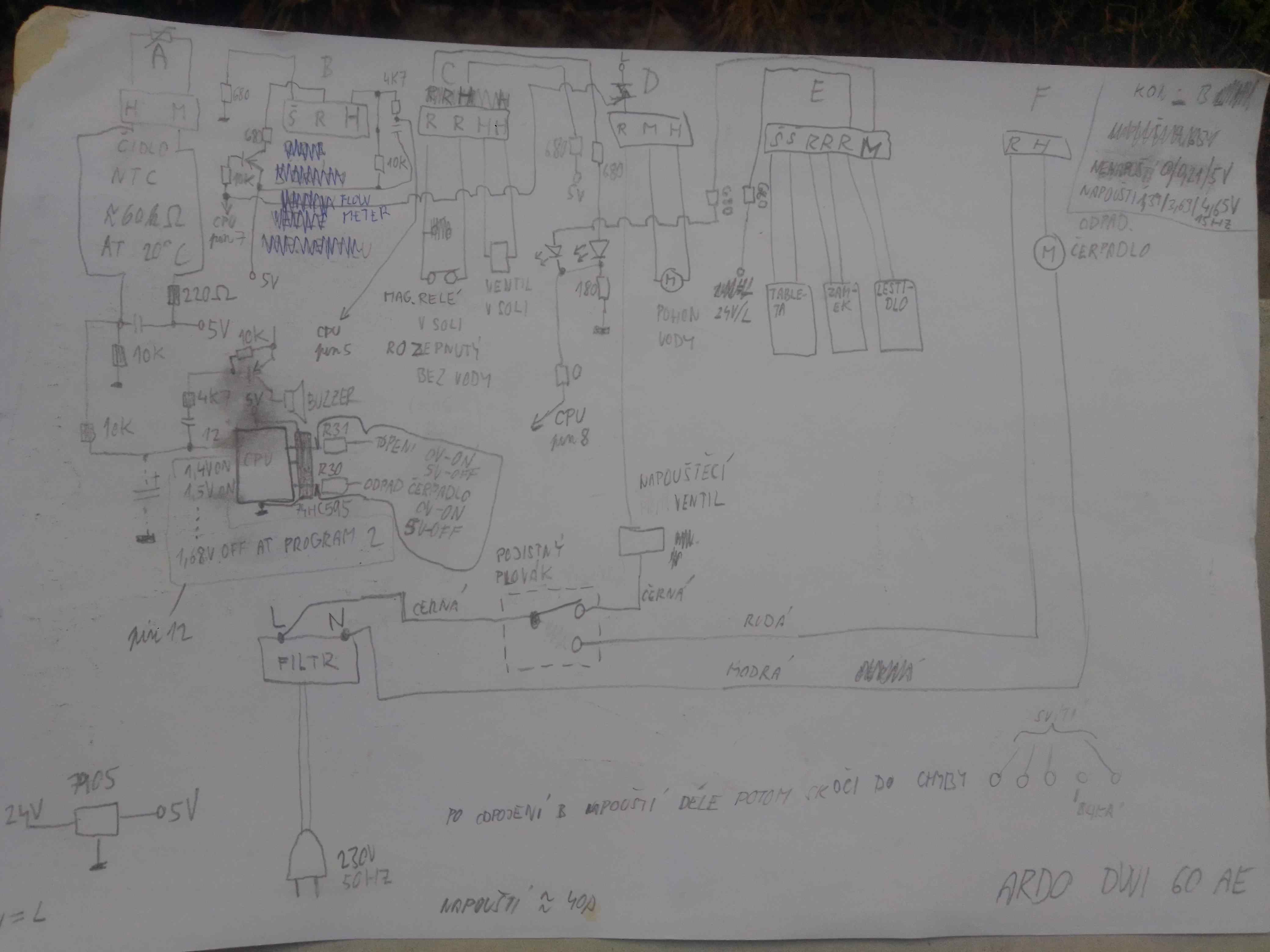

#28 Příspěvek od zvaty »
detailnější zapojení
