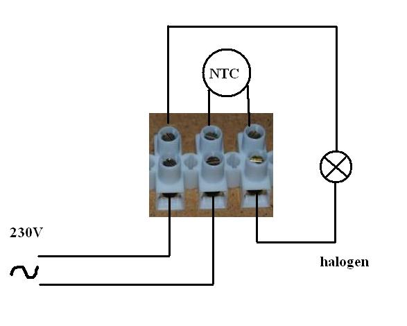

...a nebude trochu problém, že jsou do SERIE zapojeny žárovky s různými proudy?
Na kolik voltů jsou žárovky a na jaké napájecí napětí je tato SERIE připojena? Obvykle se lampy připojují paralelně, že.... :lol:
Je to zapojení doopravdy správně?
Pokud je to tak, pak větší výkon žárovky=menší odpor vlákna=menší napětí na žárovce a u menšího výkonu naopak>>>častější praskání....ale uvidíme, na jaký je to napětí vlastně připojeno.... :roll:

Charos,ja sem to pochopil tak,že to schema je spíš liniový,a ten křížek je buď vypínač,nebo vidlice.a ty čáry jsou kabely,a ne samostatné vodiče. (usuzuju tak z toho důvodu,že by to asi moc nesvítilo,být to v serii...)

Je to přesně jak jsi napsal, myslel jsem, že toto je zapojení do serie. Sorry za matení (fakt nejsem elektrikář :oops: ).
Jak se do systemu zapojuje termistor, rovnou do čokolády? A stačí 1 nebo se musí dát ke každé lampě?
Půjdou tam v úterý, tak vám dodám hodnoty napětí :wink:. Měří se ještě něco jiného než co teče do vodiče?
Příspěvky: 12645
#24 Příspěvek od ok1hga »
qpotes píše:Jak se do systemu zapojuje termistor, rovnou do čokolády? A stačí 1 nebo se musí dát ke každé lampě?
stačí do čokolády, ale ke každé lampě zvlášť . . .
