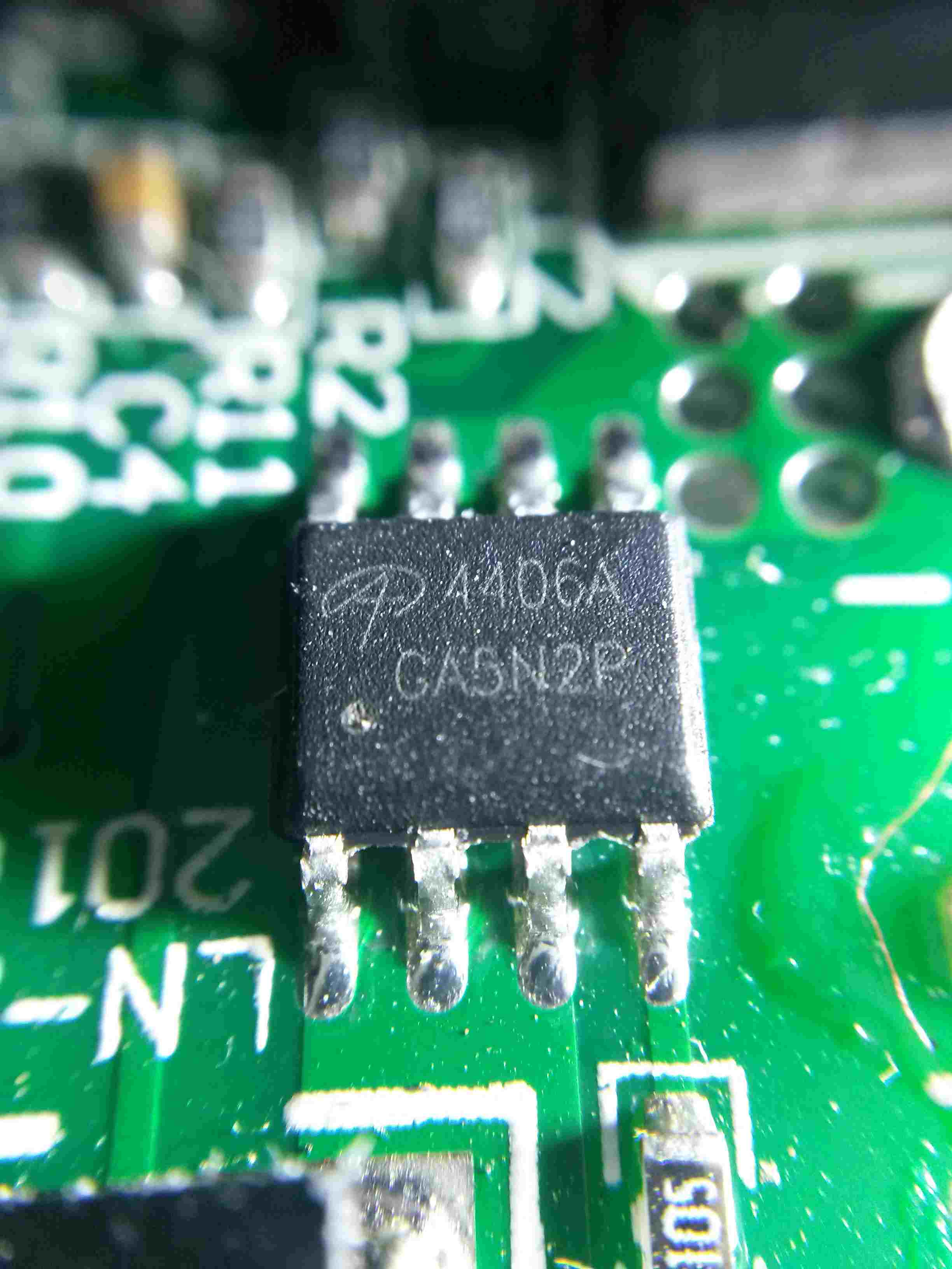

Pokud je SO8 fet, což je při spojených pinech 1,2,3 taky klidně možné a v překladu se nic o práci s nábojem u toho CW nepíše, tak je to nadějné, že by to mělo po výměně článků pracovat OK.

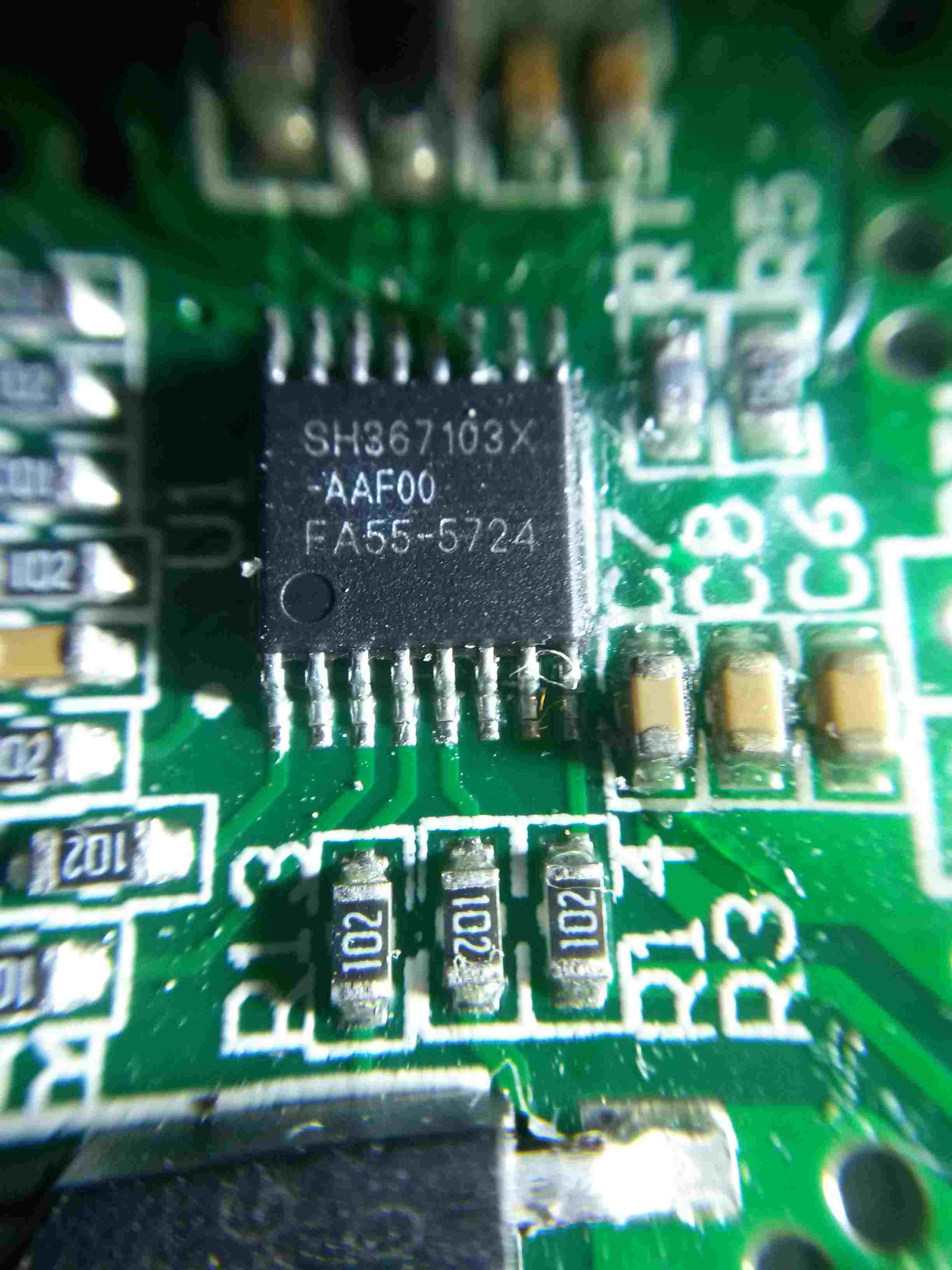

vrtalo mi hlavou proč baterky přiložené k vrtačce byly 1500 mAh tak jsem otevřel ještě jednu 1500 mAh.
Liší se aku : 1500 mAh 3,7 V vs 1300 mAh 3,6 V
taky ochr. odpor je fyzicky větší, hodnot obou R004
a jsou tam jiné dva IO, přikládám foto.
Dotaz dodavateli proč nabízí slabší packy - odpověď k ničemu :
"tuto baterii výrobce k vaší vrtačce doporučuje. Jinou alternativu nemáme."

Ještě by mě zajímal názor na to který pack je pro repasi vhodnější, protože se liší osazením IO a některý možná bude vhodnější - nerad bych aby to bouchlo v nabiječce.
