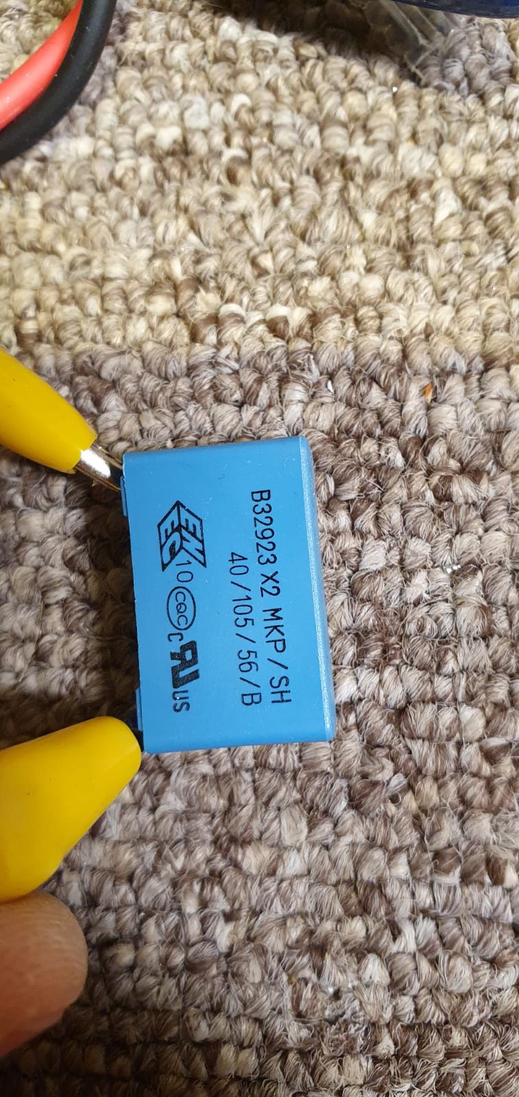

Zdar chlapi, včera jsem opravoval tuto sušičku. Taktéž chyba EH0. Je to chyba vyhodnocení napájení. Ten svitkový kondenzátor časem stratí kapacitu a procesor vyhodnotí chybu napájení. Je tam 470nF. Kapacita u mě klesla na 420nF.
Hodně zdaru

Ano, mohu potvrdit, kondendzátor 470nF jsem také vyměnil a sušička běží.. (také po chybě EH0).

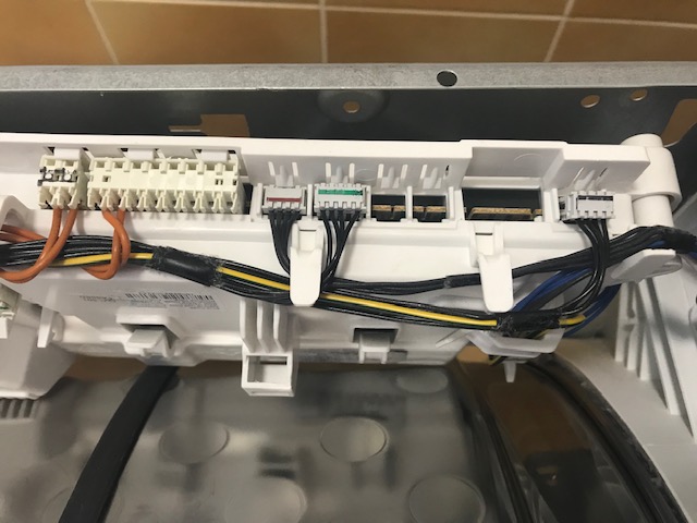

#19 Příspěvek od k205 »

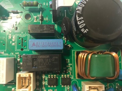

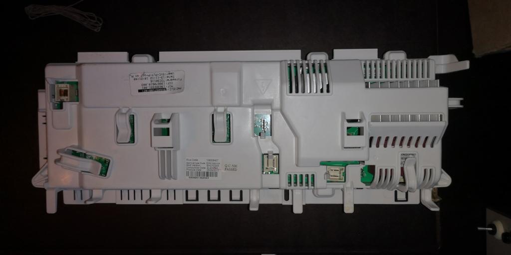

Taky mohu potvrdit. U AEG Lavatherm T97689IH3 po 5,5 letech EH0/EHO. Opraveno vymenou kondenzatoru 470nF za 22,- Korun z GME https://www.gme.cz/mkp10-470n-400v-rm22-5
Obrázek

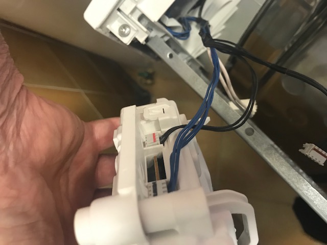

Doporucuju si pred odstrojenim vyfotit kabelaz, ma to sice klice, ale pokud jste to rozebrali jako ja v patek a kondik koupili v pondeli, tak jsem si usetril dost casu tim, ze me osvitilo, a dekoval bohu :D

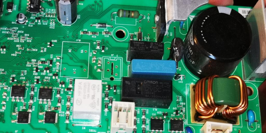

Dnes chyba EH0 na T75470IH1.

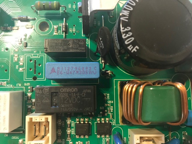

V mém případě trhliny v zapájení relé RL5 (Omron G2RL-1A-E-CF). Po procínování vše OK.
Díky za tipy v tomto vlákně.

#21 Příspěvek od k205 »
Tak po dvou měsících po výměně kondenzátoru opět chyba EH0. Po další výměně kondenzátoru pořád nic. No a nakonec jsem tam tu prasklinku našel taky a rovněž na stejmých vývodech relé jako v předešlém příspěvku!!! Tak snad s novým kondenyátorem 470nF (změřen má 490nF, originál měl 450nF) a proletování s olověnou pájkou to teď už snad pofičí :D

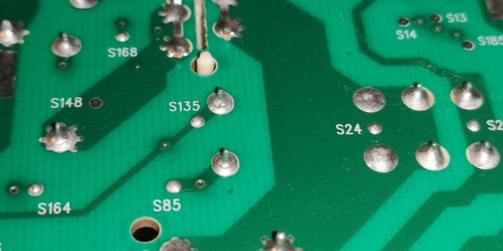

Právě jsem řešil tento problém - chyba EH0 u sušičky AEG cca 3 roky staré, po prošmejdění všechmožných nápadů, jsem vyndal řidicí jednotku a lupou proskoumal letované spoje. Zaměřil jsem se na relátka a velké kondenzátory. Našel jsem dvě prasklinky v pájce u jednoho relátka. tyto spoje jsem proletoval a ještě jsem je doplnil o pájku s obsahem olova 36/37. Po této operaci, která trvala (bez googlení) asi hodinu vše jede bez problémů.

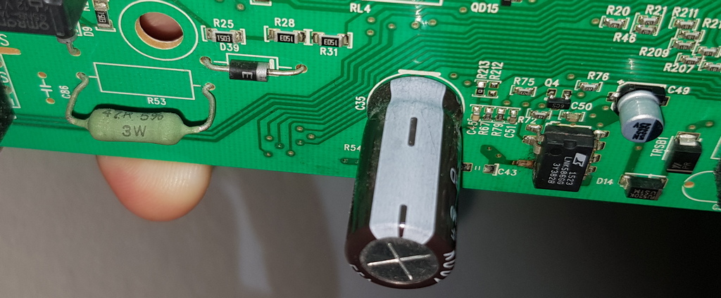

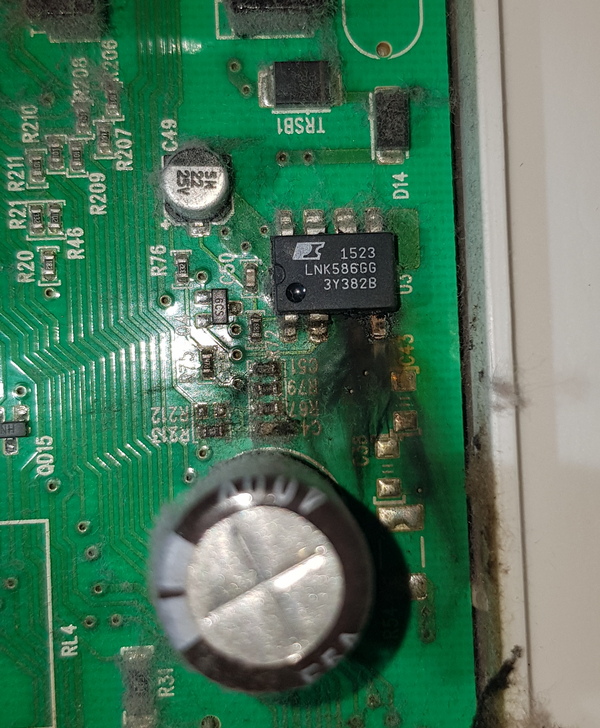

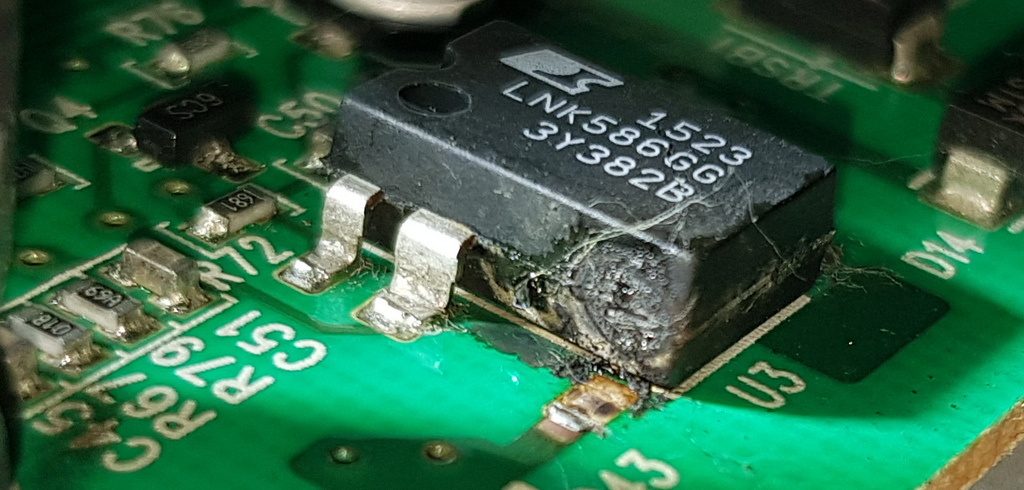

Ahoj pánové/dámy :-). U mě ... sušička AEG LAVATHERM T86581IH3. Chybu to hlásilo EH0. Nějakou dobu to vždy jelo a pak 10-15 min od startu chyba a stopka. Reálná chyba po rozborce ... odpálený "Drain" na LNK586GG (fotky dodám). Ještě jsem v cestě změřil odpor 47R 3W a kondenzátor 22mF 400V, ktere se jeví jako OK, ale z jiných chatů to vypadá, že když zakuká LNK, pak to odnáší i ten odpor a kondík. Zatím čekám na nový LNK. Pak dám vědět.

4fire píše: Ještě jsem v cestě změřil odpor 47R 3W a kondenzátor 22mF 400V, ktere se jeví jako OK, ale z jiných chatů to vypadá, že když zakuká LNK, pak to odnáší i ten odpor a kondík. Zatím čekám na nový LNK. Pak dám vědět.
V některých případech kdy je rezistor použitý na větší watáž tak může vydržet a odnese to pouze ten LNK. V mojí myčce AEG jsem měnil jednou jak LNK, rezistor, vstupní elektrolyt tak i pozistor i když se kondenzátor i pozistor jevily dobré ale dal jsem na rady zkušenějších. Rezistor jsem koupil 2W, po roce opět myčka přestala fungovat tak jsem chtěl hned objednávat LNK ale nejdříve jsem se rozhodl že vše zkontroluji, byl přerušený pouze rezistor, LNK to přežil asi díky rezistoru který podle všeho jsem objednal slabší nebo jiný slabší typ, osadil jsem opět ten samý neboť jich mám doma koupeno víc.
4fire
Příspěvky: 2
Registrován: 15 bře 2021, 00:00
#26 Příspěvek od 4fire »
otakarv píše:
Díky za tip. "Zakoupím" tedy 2W odor a šlehnu ho tam, abych si neodpálil LNK. Jdou mi z číny 3 ks ... neb jsem to LNK u nás nikde nevygooglil skladem a ceny 10O CZ/ks.

Oprava vyřešena výměnou kondenzátorů 470nF ,který měl jen 330nF.

Tak som podľa vašich rád s lupou kontroloval PCB a problém boli trhliny na cíne pod kondenzátormi! Sušička opäť funguje, snáď ešte na pár rokov! Vďaka.
