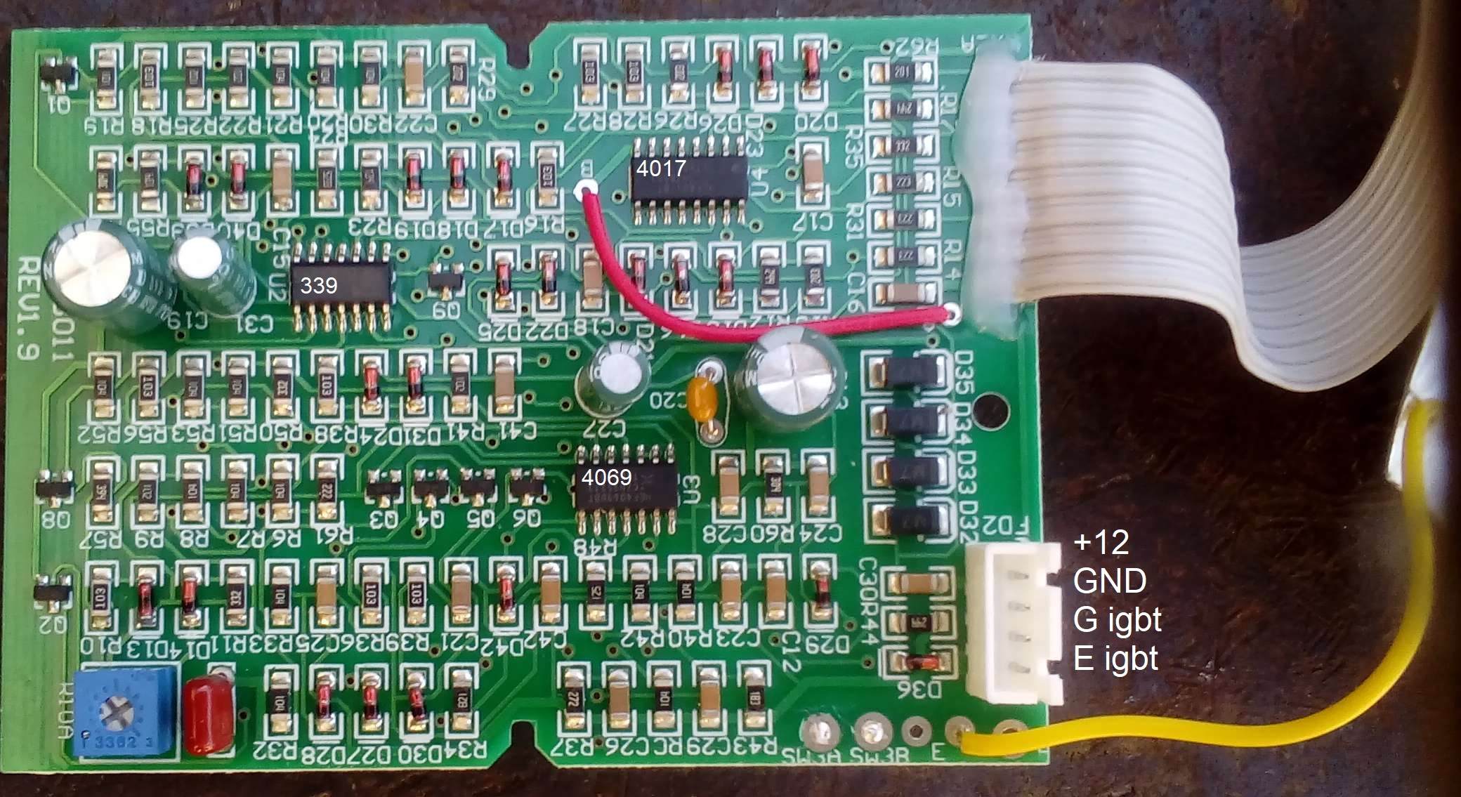

Je tam spinac zasunutia tej vysuvnej casti, vypina cele napajanie. Prepipaj si to od vidlice az po diodovy mostik.
P.S. Odporucam preventivne vymenit elyt C4 (100uF/400V). Ked uhnije, odpali IGBT.

rnbw píše:Je tam spinac zasunutia tej vysuvnej casti, vypina cele napajanie. Prepipaj si to od vidlice az po diodovy mostik.
Stejný poznatek. Pojistka a IGBT KO. Elyt asi utržený vývod.
Jen se mi zdá, že ty tři stupně regulace teď jsou celkem vyrovnané. Musel jsi s tím měnit i nějaký budič? Nemám po ruce oddělovak na škopek a blbě se to zkouší pokud to má být rozkrytovane...
Ale věřím, že by nefungovala nejspíš vůbec, pokud by bylo něco v řízení...

Nic dalsie som nemenil, v dvoch kusoch. Neviem, ako ma fungovat ta regulacia.
Budenie je z U3 (HEF4069UBT) na hornej doske.

Ja som mal ešte v skrate D36.
