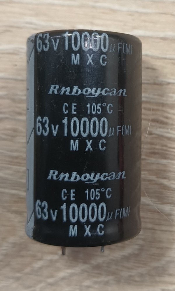

Nebudu zakládat nový vlákno.
Přede dvěma lety jsem něco nakupoval na Hadexu a všimnul jsem si tohohle:
https://hadex.cz/i669a-10000u63v-105-30 ... alni-snap/
Tož jsem obětoval pár korun a vzal čtyři. S tím že je nikam nenamontuju, ale budu testovat. Cena podezřele nízká nebudila důvěru. Po rozbalení jsem chvíli mrkal, než jsem se ubezpečil, že nevidím rozmazaně. Něco jako falešný značky hadrů a obuvi u Ťamanů. Logo odpovídajícím fontem, ale stojí tam Rnboycan. Rubycon se k tomu samozřejmě nehlásí.
Našel jsem o nich diskuze někde na nějakých exotických webech.
Nové jsem změřil (kapacita i ESR v pořádku) a připojil na stabilák - svod v normě, naformovaly se okamžitě.
Vybil jsem je do odporu a odložil s tím, že je zkusím po čase potrápit proudem.
Asi po roce jsem je našel při úklidu. Znova změřil a naformoval - v pohodě. Znova jsem je zasilážoval a zase na ně hned zapomněl.
Teď jsem vytáhl krabici elytů a zase je tam našel. Tak si říkám - vytáhnu hejblátka a zkusím konečně ten proud. Kapacita po roce skladování NULA. Všecky čtyři. Nula v tomto případě znamená opravdu nula. Měřák ukazuje jen kapacitu měřících kabelů, po připojení kondu se nezmění (ano, měřák je v pořádku, zrovna jsem testnul i krabici odložených letitých TE925 z AUJ-ček).
Takže pokus považuju za 100% úspěšný! Kupujte!
(Zajímalo by mě, jestli to někdo vrazil někam do zdroje nebo do zesilovače - musel se docela pobavit.)

Příspěvky: 2445
#26 Příspěvek od Behemot »
Tak jako nový fungovaly, takže všecko fcajku, žejo.
Pobavil se asi hlavně v momentě, když to zařízení vodložil do kumbálu, a po pár letech ho vyndal a strčil rovnou do zásufky a zapnul. :lol:

#27 Příspěvek od PotPalo »
Todlecto je ešte dosť viditeľné. Ale taký Rudycon, to už jeden skoro aj prehliadne.

#28 Příspěvek od Behemot »
Myslim že Rulycon je zatím dodnes nepřekonán.

#29 Příspěvek od Lukas-Peca »
Pokud je na obrázku Rubycon a přijde Rnboycan, tak bych to hadexu hodil na hlavu.

#30 Příspěvek od ransom »
Říká se tomu ilustrační foto. V popisu zboží není o značce ani typu ani slůvka. A za těch 43 nebo kolik korun by originál čekal jen opravdový naiva.
https://cz.mouser.com/c/passive-compone ... c=63%20VDC
(Na Mouserovi je taky pouze ilustrační obrázek)
Večer jsem jeden ještě kuchnul. Papírový separátor chlupatý a rozpadající se. Elektrolyt smrdí přesně stejně jako lotyšský šproty v oleji.
