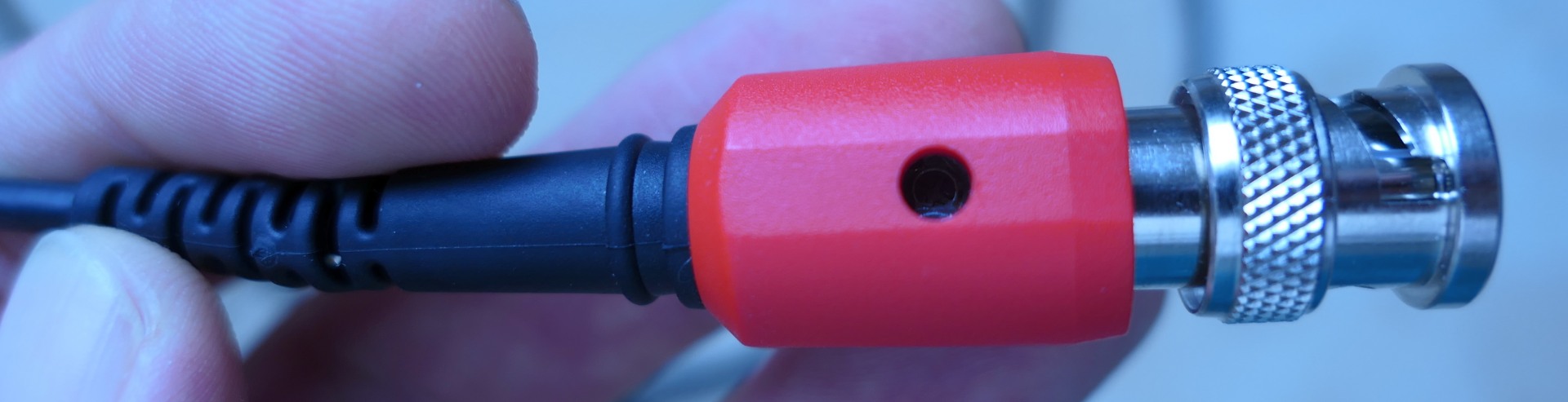

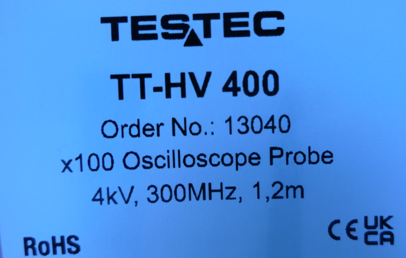

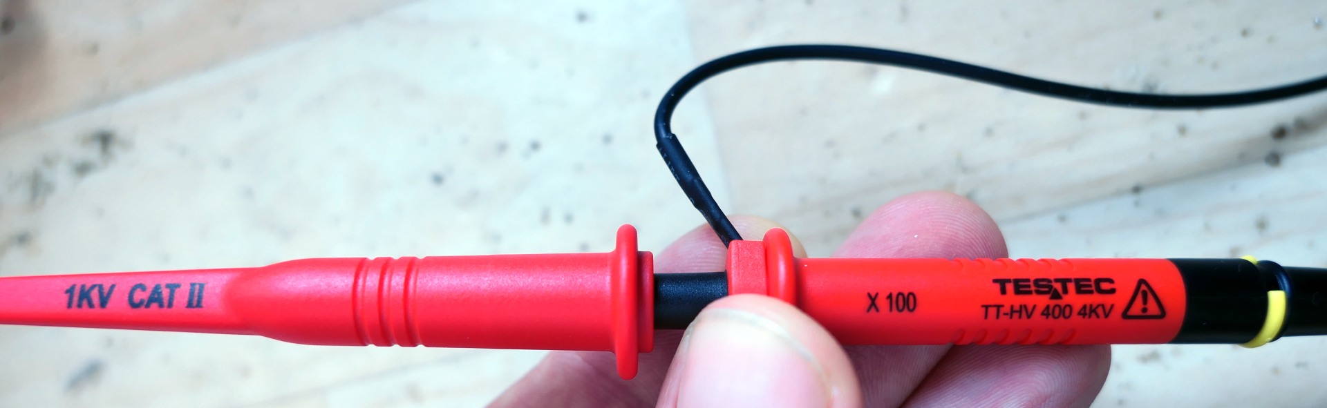

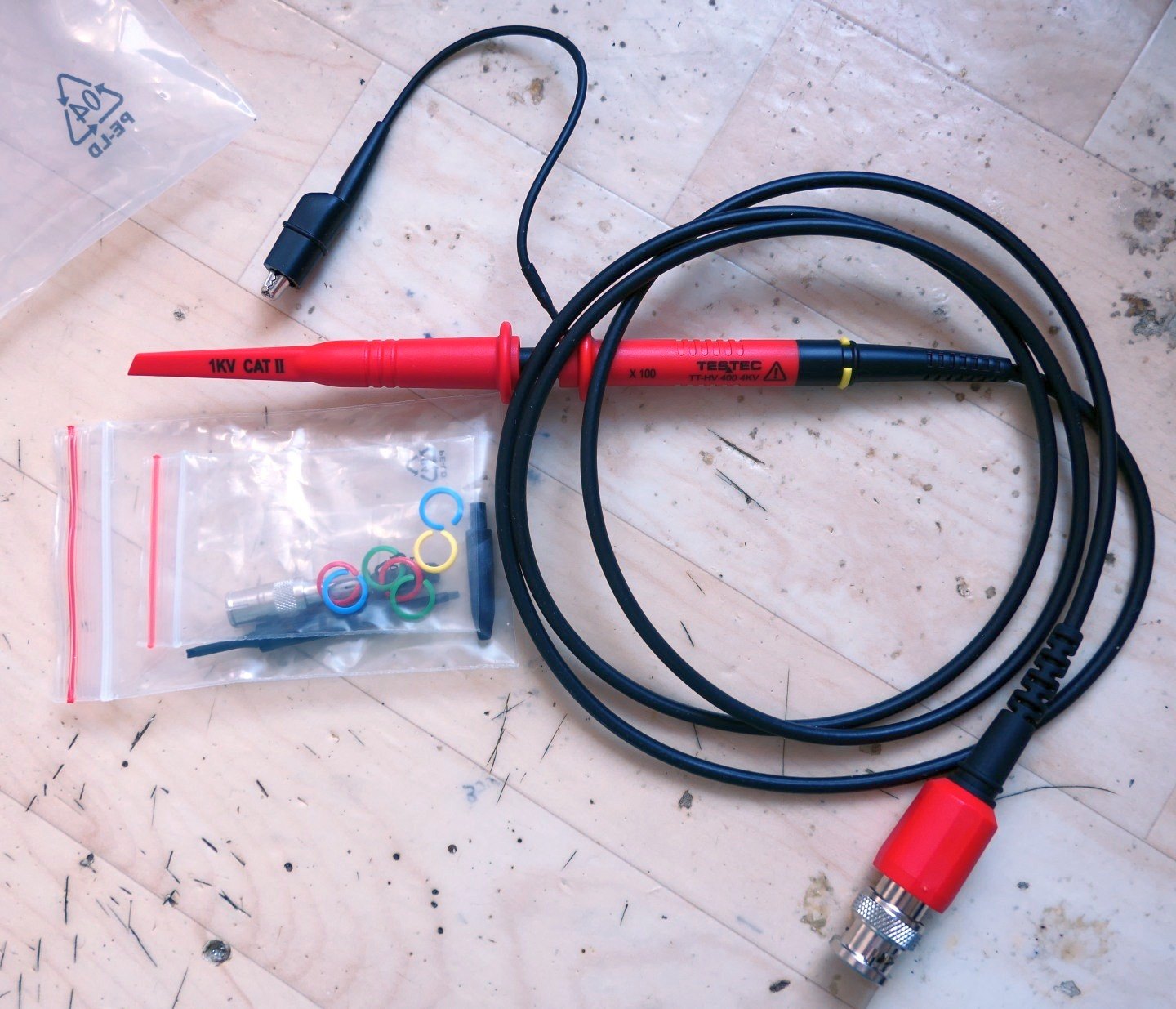

V květnu 2026 jsem teda koupil tuhle sondu. https://www.tme.eu/cz/details/tt-hv400/ ... tt-hv-400/
Dnes stojí cca 1 523 Kč. Snad je o trochu lepší, než nějakej Hantek nebo různé bezejmenné sondy z obchodu Hezký den nebo odjinud. https://www.safitech.cz/osciloskopicka- ... -100--2kv/
https://www.tme.eu/cz/details/t3100/son ... ry/hantek/
Připadá mi, že se moc neliší od dražších sond.
https://www.tme.eu/cz/details/ct4572ra/ ... /cal-test/
https://www.tme.eu/cz/details/ge.3421/s ... /elditest/
https://www.tme.eu/cz/details/ct4571ra/ ... /cal-test/
Je škoda, že BNC konektor není izolovaný a taky na sondě není natištěn údaj o kmitočtovém rozsahu.

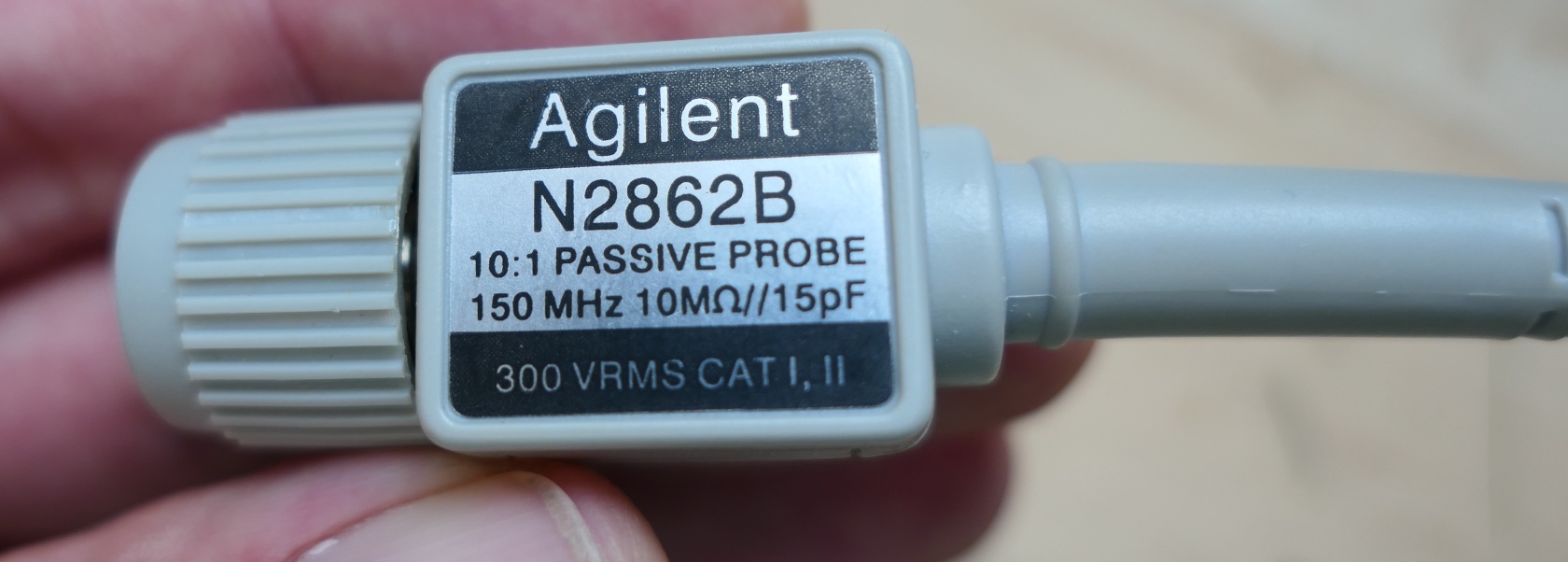

Takhle si představuji řádné označení sondy.
