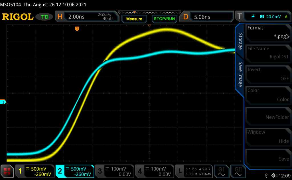

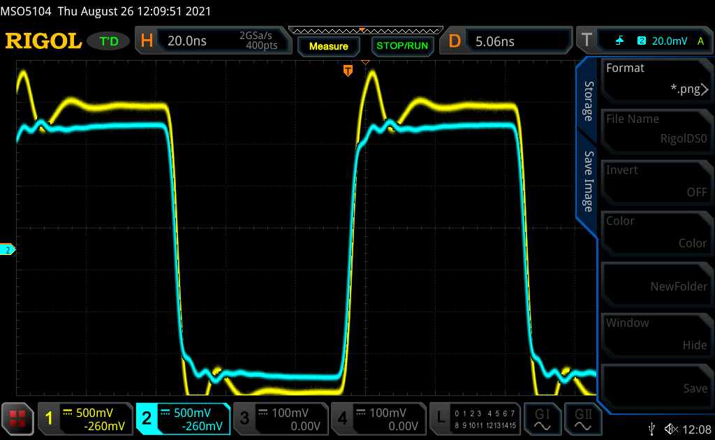

Tak jsem si konečně vzpomněl proměřit sondu...
Měřeno na 350 MHz osciloskopu, kontrolováno 350 MHz sondou.
Měřená sonda nadhodnocuje, přenos je konstantní do 20 MHz, pak nadhodnocování začne narůstat. Na 70 MHz je maximum peaku zhruba na +5 dB. Na 100 MHz je přenos cca -2 dB. Tedy signál je totožný se signálem na 350 MHz sondě.
Pro ukázku co tento hrb (peak) způsobuje ukazuji na obdélníku 10 MHz, 3 Vpp s náběžnou hranou 5 ns.
Modrý je "správný" signál, žlutý je ona divná sonda.
EDIT:
Měření je samozřejmě na rozsahu 1:10!
Na rozsahu 1:1 má sonda peak na 20 MHz, do 10 MHz měří dobře (lehce nadhodnocuje).
Kdyby ta sonda šla zkompenzovat, tak myslím, že jako 60 MHz by byla ok. Na rozsahu 1:1 je dobře použitelná do 10 MHz, jak by se dalo očekávat...

Hmm, takže žádnej zázrak pokud chci vědět, co tam opravdu je. :(
Otázka je, jak se chovaj jiný sondy a kam sáhnout kdybych chtěl něco odpovídajícího původním HP 10041A. Na e-bay se sice občas vyskytují ale většinou vždy něco chybí. A většinou USA, takže doprava clo, DPH. Navíc s amíkama mám dost špatnou zkušenost.
V každým případě děkuji převelice za test.
