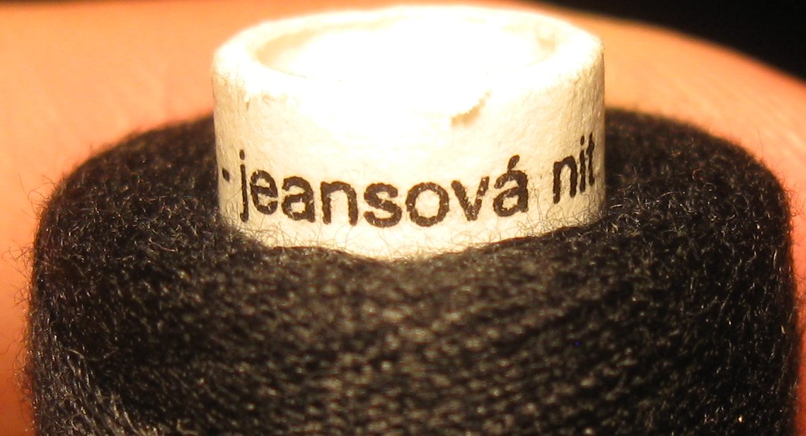

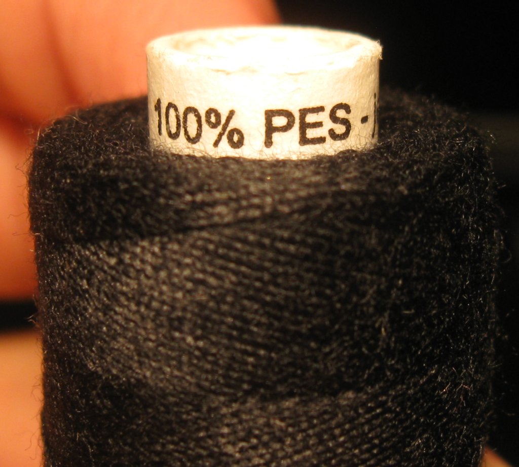

#174 Příspěvek od Hydrawerk »
Jo, modré jeansové jehly používám. Dále jakousi polyesterovou (PES) jeansovou nit z galanterie. Ale je docela chlupatá.
směsový nitě s polyamidem s hladkým zákrutem
V kamenné galanterii to neměli. Pod jakým názvem by se to mělo prodávat v eshopu?
https://www.sicistroje-shop.cz/nite-vys ... ale-naviny
Třeba tahle? https://www.sicistroje-shop.cz/nit-aria ... -120m-2799

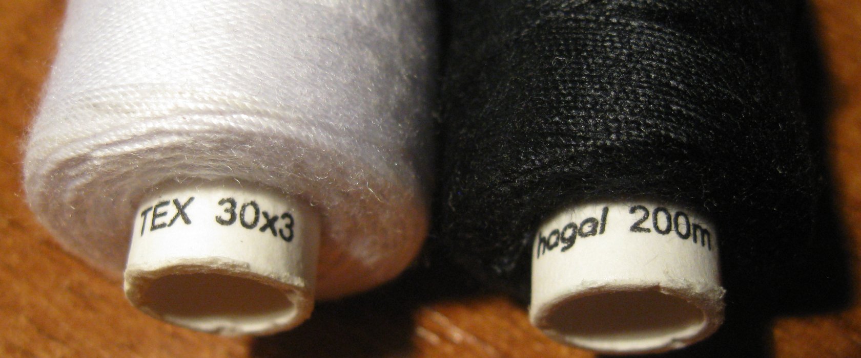

#176 Příspěvek od EKKAR »
Hydrawerk píše:EKKAR
Na tý stránce mají poradní chat - dostal jsem tyhle tipy na nitě na džínovinu: buď jejich Ariadna Talia 30 https://www.sicistroje-shop.cz/nite-vys ... y-talia-30 případně i ve spešl sadě na džínovinu https://www.sicistroje-shop.cz/sestava- ... lnich-niti . V případě potřeby šít opravdu zátěžový švy pak dali odkaz na tuhle firmu: https://www.amann.cz/synton-100-polyest ... abi-s148CZ - ža na džíny stačí maximálně "čtyřicítka" a i ta už je hodně silná, na obvyklý švy by měla stačit i "třicítka" - jsou to plně polyesterový nitě a právě s hladkým zákrutem na snadnější strojovej průtah tuhým materiálem. A samozřejmě používat ne 80-ku jehlu, ale minimálně 100 až 120.
