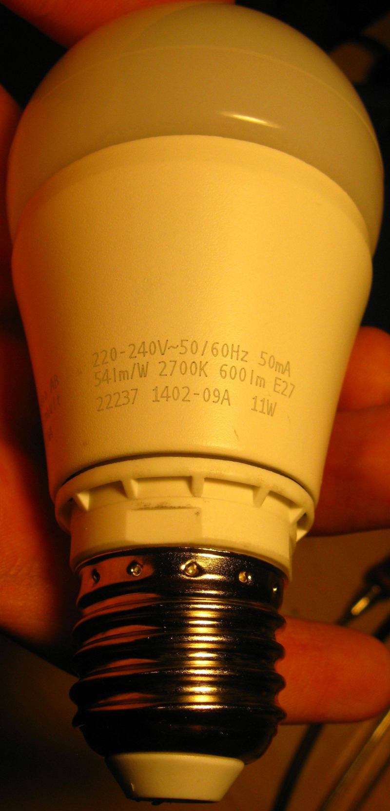

Docela pěkná LED žárovka Osram 11,5W. Asi je to model, kde se udává životnost 10 000 hodin a 100 000 zap/vyp cyklů. Baňka byla velmi dobře přilepená.
Provedení je spíše levné, ale účelné a promyšlené. Mohla by fakt vydržet tak dlouho, jak výrobce slibuje.
Závadou byl vadný vnitřně zkratovaný SMD graetzův můstek. Něco takovýho jsem zatím neviděl. Elyty odcházejí běžně, ale usměrňovače skoro nikdy. Po propojení spálené pojistky mi vyhodil 25A jistič v bytě, rozprsknula se cesta na DPS a na podlaze se vytvořil černý flek. Leknul jsem se, takže jsem to zapomněl vyfotit. Další pokusy jsem pak prováděl už jen v sérii se starou 60W žárovkou.
Po výměně graetzova můstku LED žárovka zase funguje. Svítí jako nová. Nyní probíhá vícehodinový test. https://www.flickr.com/photos/korytnack ... 2199794415
Celkový dojem z levné LED žárovky Osram je tedy dobrý. JE rozhodně jiná a kvalitnější, než Emos a podobné krámy.

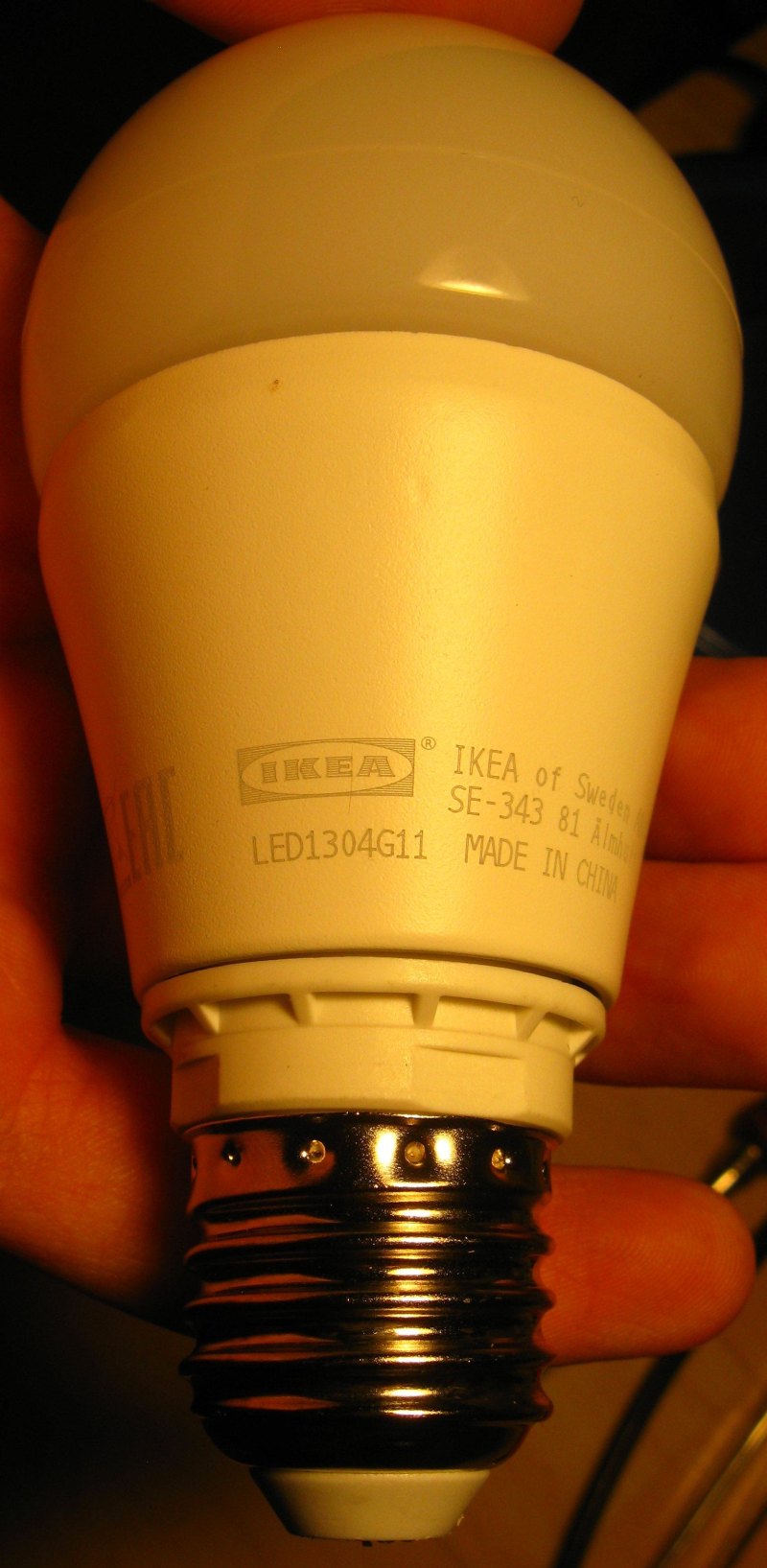

Docela kvalitně provedená LED žárovka Ikea 6,3W. Byla bez závady. Někdo ji asi vyhodil kvůli malému výkonu. Prozkoumal jsem ji a opět složil. Zajímavostí jsou pouze svitkové kondenzátory na primární straně. Baňka byla strašně pevně přilepená. Páčení se neobešlo bez malého poškození. Ale díry jsem zatmelil montážním lepidlem.
Výrobce slibuje 25000 hodin a 25000 cyklů.
Jo, LED žárovky Ikea patří mezi kvalitně vyrobené, ale nejsou vůbec levnější, než Osram a Philips, takže nakupování nedoporučuji.
http://www.ikea.com/cz/cs/catalog/categ ... oom/20514/
Náhradu 100W žárovky běžných rozměrů nevedou vůbec. Zaspali dobu. Používají né moc účinné LED čipy.

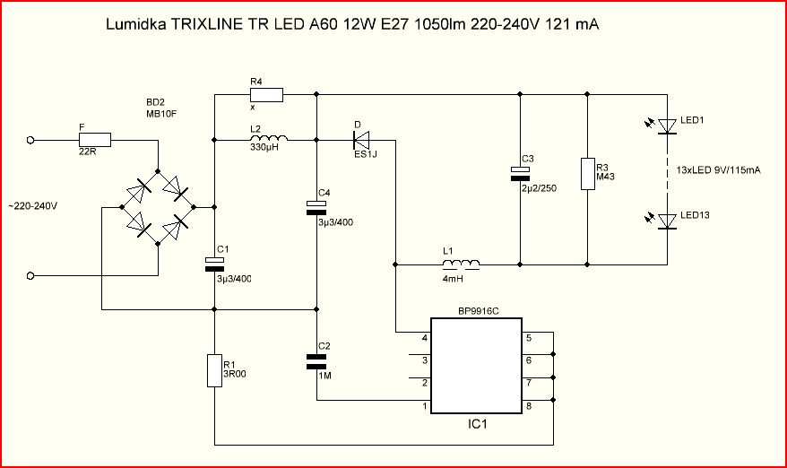

Zajímavé, Hydrawerku! Taky jsem před časem rozebral lumidku Trixline, model TR LED A60 12W 1050lm 220-240V 4200K 121mA. Označení desky LED čipů: 0418 D45.2-13C-F115, označení DPS: A60-9916-EMC24*42-F1, výroba 20160928. Měla jen 13 LED, v každé tři systémy, tišťák úplně jiný. Měla čip (driver) BP9916C a elnika nebyla zabalena v izolační pásce. To by znamenalo, že existuje více variant konstrukcí lumidky stejného označení.
Lumidka mi rychle blikala. Měla spálený odpor R4 a přerušenu tlumivku L2. Nakonec jsem vzal dvě tlumivky z vyřazených úsporek, zapojil je místo vadných L2 a R4 paralelně. Připojil k síti a diody se rozsvítily. Akorát se to celé silně hřálo. Zkusil jsem tedy elniku připojit k anodovému zdroji. Při napájecím napětí 330V, byl odběr ze zdroje 34mA a při snižování (stejnosměrného) napětí zdroje, proud rostl, při 220V byl odběr až 50 mA. To je však normální...
Schema, překreslené z DPS, přikládám.

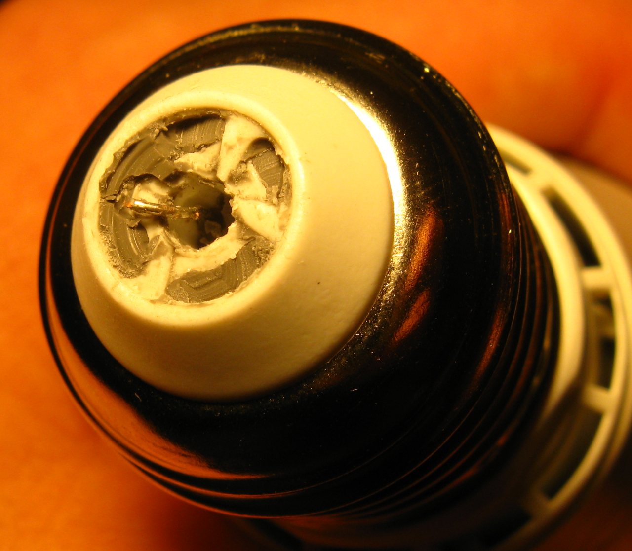

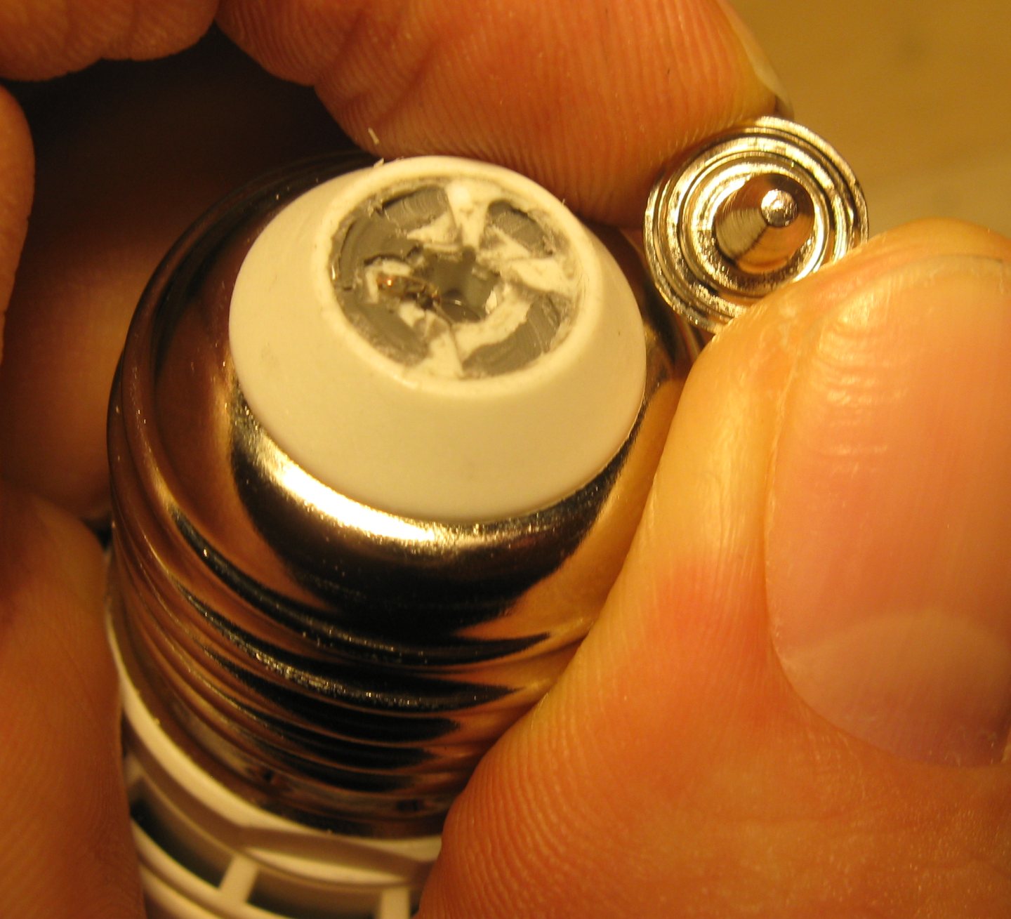

Našel jsem LED žárovku Ikea. Po opravení špatného kontaktu pod čepičkou zase svítí.

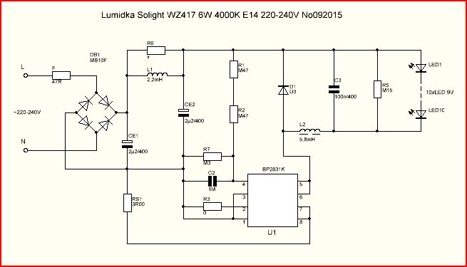

Lumidka Solight 6W mi začala nepříjemně blikat. Po rozebrání byl zjištěn spálený odpor R6 a přerušená tlumivka L1. Svítivky byly v pořádku. Třísystémové, a potrápil jsem je napětím až 9V. Více jsem nezkoušel, abych nebyl Kazisvět...
Pro zájemce přikládám schema, obkresnené z tišťáku. Číslování součástek je podle tišťáku.
Hydrawerk
Příspěvky: 8550
Bydliště: Earth
#208 Příspěvek od Hydrawerk »
Zkoušels to opravit? Možná bude stačit jenom tlumivku L1 zkratovat.
2,2mH se dá též koupit v GME. Ten rezistor bude asi pár ohmů.
Otkundes
Příspěvky: 1813
#209 Příspěvek od Otkundes »
Nezkoušel, Hydrawerku. Jednalo se o stejnou závadu ve zdrojové části, jako jsem popsal dříve u té Trixline. Určitě by to po výměně tlumivky L1 a odpůrku R6 fungovalo. On ten odpůrek nebyl úplně přerušen. Ellyt CE2 se pomalu nabíjel a při překročení nějaké prahové úrovně napětí na něm, lumidka blikla. Montáž je však dosti stísněná, na oboustranné DPS. Při zjišťování zapojení a taky pro změření indukčnosti a kondíku, jsem tu lumidku nakonec postupně rozebral.
