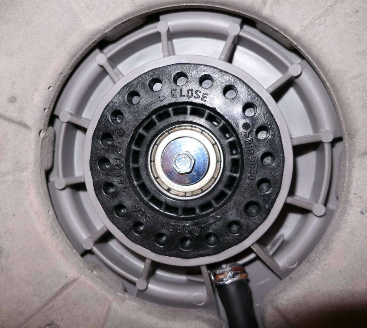

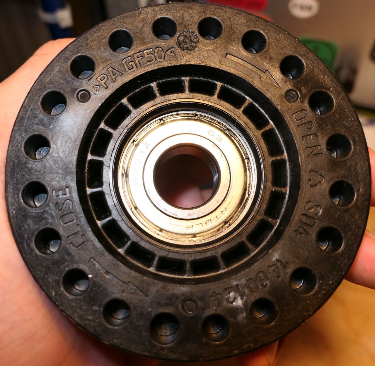

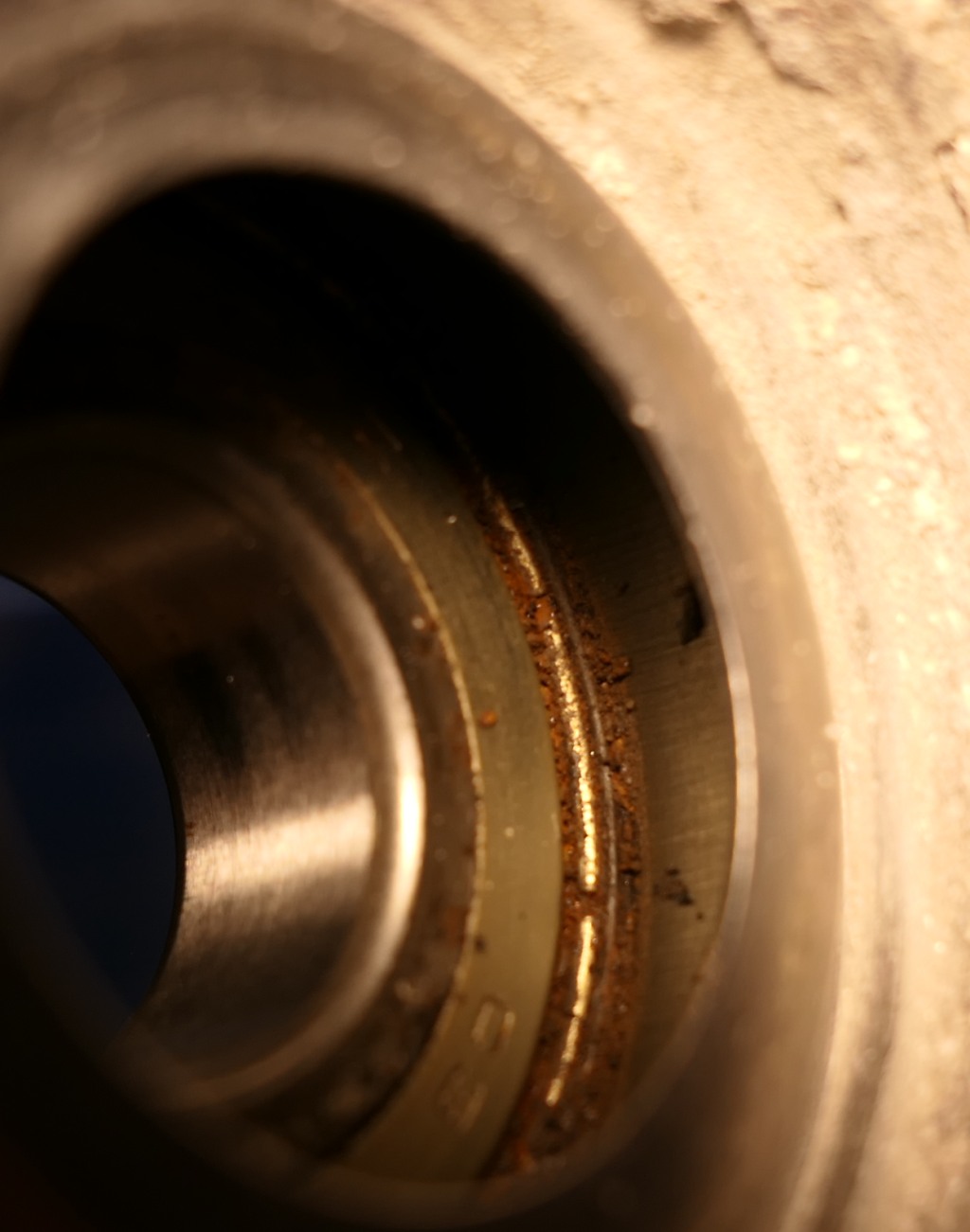

Tak už je opraveno, po čtyřech týdnech zase můžeme prát. Servisák v Electroluxu EW8TN3562C vyměnil obě ložiska bubnu včetně domků. Pojišťovna předem schválila cenu opravy 4200 Kč. Placení proběhlo mezi pojišťovnou a servisem.

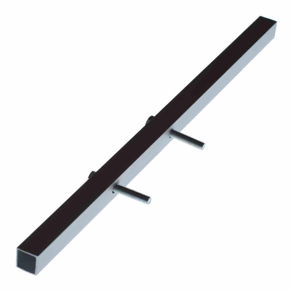

Servisák měl jakýsi snad svépomocí vyrobený nástroj na povolení ložiskového domku. Pomocí čtyř šroubů se připevnil k domku a pak se povolil.
Dá se ten nástroj někde koupit a má nějaký obchodní název?? Našel jsem akorát toto:
https://teleso.sk/cs/produkt/pripravek- ... lectrolux/

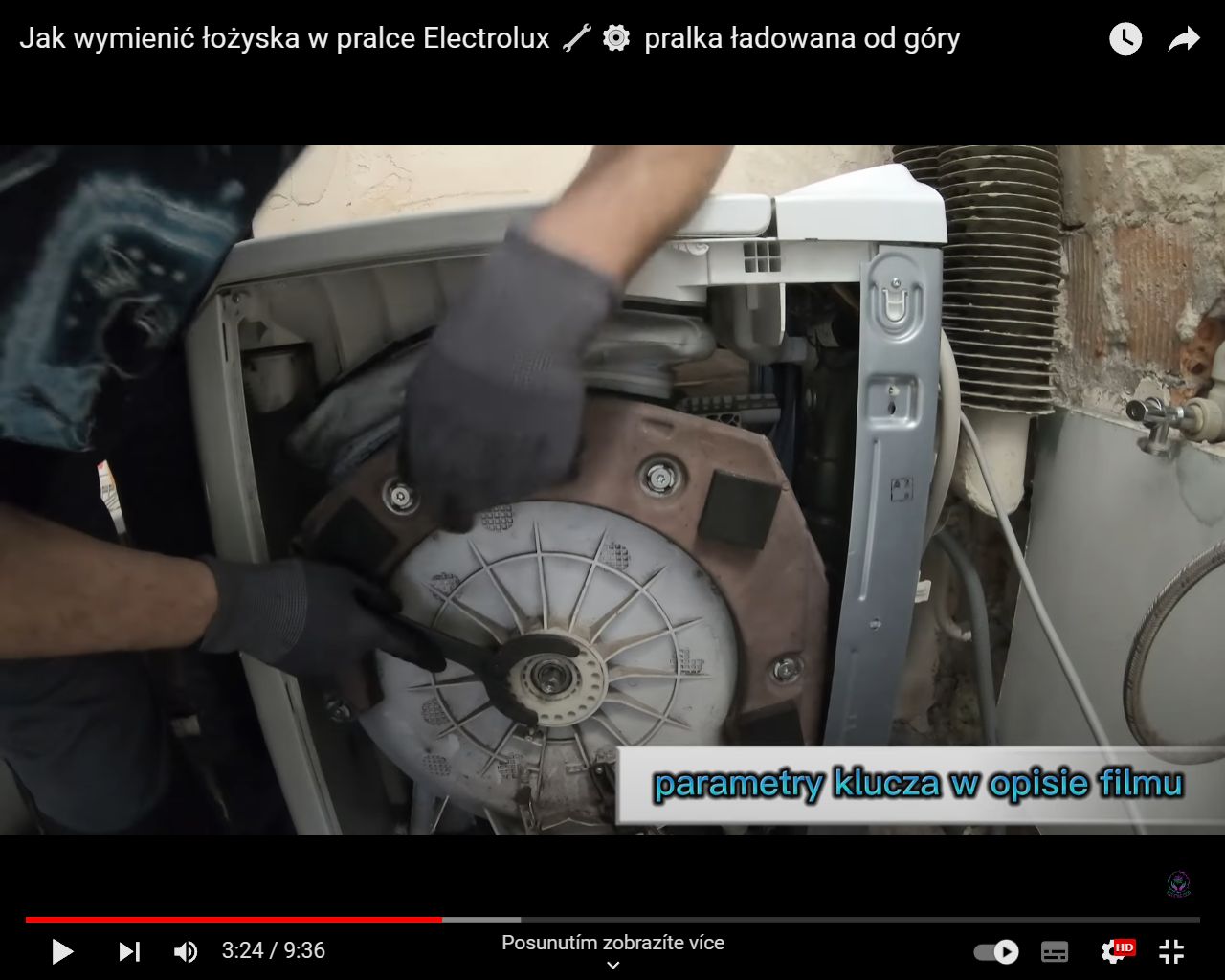

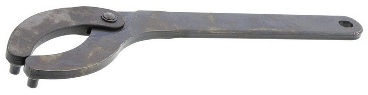

Je vhodný nějaký takový klíč??
https://www.youtube.com/watch?v=nzhjFdd ... %B3reLeczo
Našel jsem ho akorát zde. https://www.mall.cz/ostatni-rucni-narad ... 0117186011
Asi se to jmenuje "Kloubový klíč do čelních otvorů." Jen vybrat správnou velikost...
https://www.boukal.cz/kloubovy-klic-do- ... e=sdruzene

Vadné ložisko asi bylo od tohoto italského dovozce. https://www.lpcuscinetti.it/en/3/products.htm

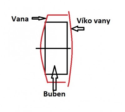

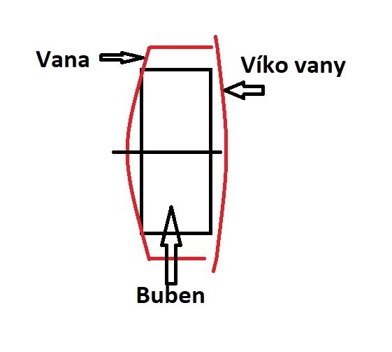

Jak správně namontovat buben do pračky Whirpool WTLS 66912? Na bubnu mám nové příruby, rozměrově stejné, jako ty staré. Jen místo hlavního závitu M6 je závit M5.
Jak mají být ty dva šrouby, co prochází ložiskem, utažené? Až na doraz? To znamená, že osazení na hřídeli dosedna na ložisko? Pokud to totiž takto utáhnu na straně řemenice (tedy na vaně), tak bubnem téměř nejde otočit, protože horním rantlem sedí na vaně. A na druhé straně (u víka vany) chybí přes 1 cm, aby hřídel prošla celá ložiskem.
Mám to prostě stáhnout a doufat, že buben se "odlepí" od vany. Nebo to těmi šrouby vystředit na střed? Ale to pak asi pořádně nedosedne to těsnění. Další možností je tu přírubu vypodložit.
Vlafig
Příspěvky: 251
Registrován: 28 kvě 2019, 00:00
#37 Příspěvek od Vlafig »
Nějak tomu popisu nerozumím. Co kde drhne? Příruba o bok vany? Čím je příruba připevněna k bubnu, pomocí šroubků a matiček nebo nýty? Konce šroubků s matičkami směrem ven z bubnu nesmí být delší než max. 3 - 4 mm, jinak bude příruba drhnout o bok vany. Tomu vycentrování ale nerozumím, stažením vany by se to mělo upravit, bočnice jsou pružné, ale ty šroubky se musí zkrátit. Pokud je to možné, pošli foto bubnu a novými přírubami.
witt
Příspěvky: 588
Registrován: 01 dub 2018, 00:00
#38 Příspěvek od witt »
Pokusil jsem se to namalovat, buben mám totiž na chalupě. To vyboulení vany je přehnané, na první pohled vypadá normálně.
Nedrhne to na přírubě, ale na obvodu bubnu, na té hraně. Přijde mi příliš násilné, to z druhé strany přitáhnout na doraz. Takže jsem nezkoušel, co to s vanou udělá a jestli to drhnutí zmizí. Raději se nejdřív ptám.
Pokud bych přírubu u řemenice mírně vypodložil, tak problém částěčně eliminuju - je mi ale jasné, že "autorizované" řešení to není.
Přesně na tom místě, kde to teď drhne, byla vana dost vydřená (rýhu jsem zavařil). Přičítal jsem to utržení příruby na protilehlé straně. Nevím, jestli se buben nemohl nějak deformovat, či zda to je normální.

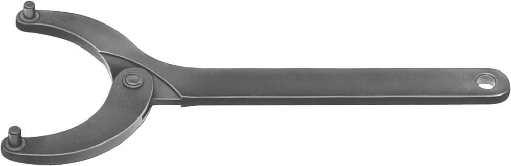

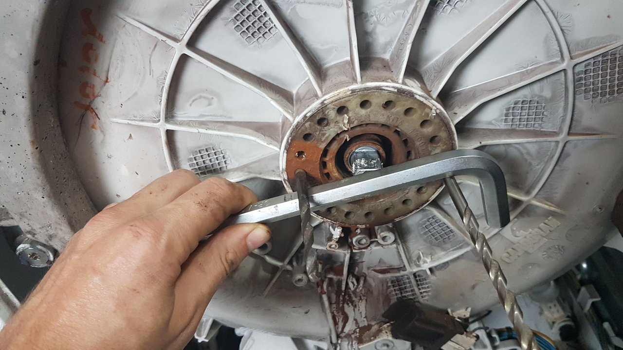

Jaký tedy doporučujete nástroj na povolení ložiskového domku? Stačí nějaký se dvěma trny, nebo jsou lepší čtyři?
https://www.elny.cz/8992980018469-nastr ... y-p568539/
EDIT: Odkaz byl upraven.
Co když je domek trochu utopený? Dostane se tam klíč?
Naposledy upravil(a) Hydrawerk dne 04 říj 2023, 00:02, celkem upraveno 1 x.
JirkaZ
Příspěvky: 3714
#40 Příspěvek od JirkaZ »
Hydrawerk píše:Jaký tedy doporučujete nástroj na povolení ložiskového domku? Stačí nějaký se dvěma trny, nebo jsou lepší čtyři?
Vzal jsem kus jeklu, provrtal skrz s roztečí nejvzdálenějších děr, zasunul a pomocí UHU Plus Endfest 300 zalepil dva delší kousky tvrdé ocelové struny vhodného průměru (tuším 6 mm) a bylo hotovo.
Ty domky nebyly příliš přitažené, takže to šlo povolit snadno.
Oprava rychlá a za přijatelnou cenu, Electrolux Intuition EWT10120W.
Odkazy prosím příště bez šmíráckého hashe na konci (https://www.elny.cz/8992980018469-nastroj-na-na-loziska-pracky-p568539/). Snad to stojí za trochu myšlení a práce...
Naposledy upravil(a) JirkaZ dne 04 říj 2023, 00:02, celkem upraveno 1 x.

JirkaZ píše: tvrdé ocelové struny
To nemám, snad bude stačit nerezovej šroub...
Hydrawerk
Příspěvky: 8550
Bydliště: Earth
#43 Příspěvek od Hydrawerk »
Jako taky bych si ten klíč raději nějak vyrobil, 1300 Kč je moc.
JirkaZ
Příspěvky: 3714
#44 Příspěvek od JirkaZ »
Viz např. zde nebo tady atd. apod.
Nerez šroub to nemusí ustát, přece jen je tam nějaké rameno (jeho délka), na kterém síla působí.
Šlo by ale použít třeba M8 nebo M10 a na konci udělat osazení na průměr 6 (klidně ručně, třeba rozbrusem a vrtačkou, přesnost není třeba vysoká).
