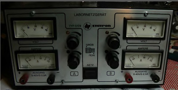

Když tak koukám na to schéma Statronu 2229, vždyť by to muselo mít strašně nelineární stupnice těch potenciometrů napětí a proudu. Je to chybně nakreslené nebo mi něco uniká?

lesana87 píše:Když tak koukám na to schéma Statronu 2229, vždyť by to muselo mít strašně nelineární stupnice těch potenciometrů napětí a proudu. Je to chybně nakreslené nebo mi něco uniká?
Je to tak. Ono to žádné stupnice u těch (tandemových) poťáků ani nemělo, každý zdroj měl samostatně A a V-metr a to (asi) stačilo.

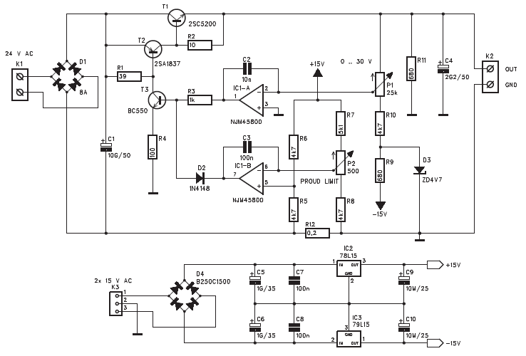

Tady máš celý obrázek:

To vypadá na Elektor. Není tam 5G, jen 2G2. :)

V česku AR6/2006, ale nepíšou, kde to okopírovali.

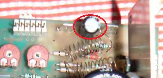

Ten pán co překresloval schéma statronu z nějakého důvodu vynechal elyt u výstupních svorek (na desce), ve zdroji co jsem měl na stole byl 470uF na 63V. V obrázkách v odkazu ale je vidět:

No v tom schematu "aaa" se stačí podívat na hodnoty kondů ve zpětné vazbě obou operáku a pouvažovat, co to bude dělat, když odskočí některý z jezdců potenciometrů U nebo I . No a ten kond 2G2 to asi jistí, aby zničení napájených zařízení bylo úplně sicher .... :D .

Na tom schématu aaa nebude dobře hodnoto odporu R1. Tohle pravděpodobně způsobí vývin dýmu na T3.

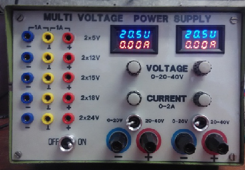

Môj niekdajší výtvor bol založený na schéme z A12/85 - teda dva regulované samostatné zdroje 0-40V .. ostatné sú so stabíkmi MA78xx s úpravou.
Zdroje sú čiastočne po sekciách galvanicky oddelené - čiže "vyskladanie" pevného či reg. vyššieho napätia do 1A nie je problém.. Je to o použití...
Na hlavných zdrojoch je upravené napájanie IC aj so zápornou zložkou - čiže regulácia je od 0-20 a 20-40V cca 2A ..doplnené čínskymi panelákmi... U a I...
Slúži k spokojnosti.... Tiež stupnica na poťákoch mi nie je potrebná..
