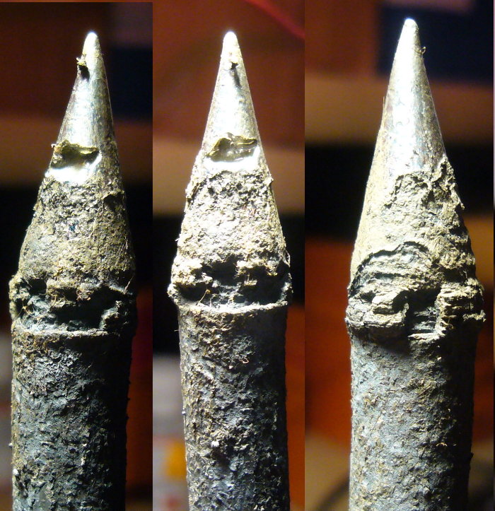

PavelFF
Příspěvky: 5331
Re: hrot ers50
#42 Příspěvek od PavelFF »
boga píše:zdravím,
chtěl bych se zeptat, jaký je v praxi rozdíl mezi slovenským hrotem S2 a S3 v tomhle odkazu
http://www.sagat.vyrobce.cz/doku.php?id=hroty_slovenske
Chci si nějaký objednat, tak rozmýšlim, který. Případně můžete doporučit nějakej na běžný pájení DPS (ne SMD)
Na obrázku je používaný "hrot slovenský S1"( EDIT 29.3.2010 -ZMĚNA - JE TO ČESKÝ HROT ŠROUBOVACÍ). I předešlý hrot odešel podobně, jako se to stane i tady: rozpadá se lisované spojení kuželu a trubičky. Špička hrotu je stále ještě potažená železem, ale na boku se udělala jamka, která bohužel vzlínavostí "odsává" cín z hrotu , takže pájet se s tím moc dobře nedá. Zato se jamka dá využít k pocínování konců vodičů v cínové lázni :) .
Na pájení už se moc nehodí, ale používám ho na dobývání součástek z desek a na hrubší práce.
Vlákna jsou ze "špongie" na otírání hrotu.
Nevím proč se to rozpadá, jestli je to agresivním tavidlem, nebo nekvalitním materiálem. Používám hlavně Sn60Pb40 s MTL401 Kovohutě Příbram.
Davidus píše, že kvůli tavidlu:http://www.ebastlirna.cz/modules.php?name=Forums&file=viewtopic&t=29115&start=0&postdays=0&postorder=asc&highlight=p%E1jka
Naposledy upravil(a) PavelFF dne 29 bře 2010, 22:07, celkem upraveno 1 x.
Příspěvky: 37624
#43 Příspěvek od rnbw »
Slovenska kvalita :D To ani v Cine nezvladnu...
Sendyx
Příspěvky: 12454
#44 Příspěvek od Sendyx »
Kdes ty hroty koupil ?? A jakou teplotou to trápíš ?
Vogon
Příspěvky: 1618
Registrován: 14 kvě 2009, 00:00
#45 Příspěvek od Vogon »
Dokud jsem ji používal, přesně tohle mi ty hroty dělaly taky.
Topil jsem kolem 280°C
Byl to ten typ hrotu se šroubem, kupoval jsem je v Brně "U Jakuba"
