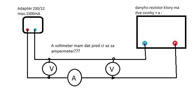

dusky01nn píše:Vy tu pisete o nejakych zarovkach, o nejakych odporoch spajat, o nejakej spirale. Same blbosti. Normalny merak potrebujem.
ano to je ono, ty totiž nechápeš,
že normální měřák na to co chceš, jsou vlastně dva měřáky a měnitelná zátěž dimenzovaná na maximální výkon toho zkoušeného zdroje !!!
to znamená jeden voltmetr, jeden ampermetr a odporník s regulací !!!
a navíc odkaz na tento přístroj už tu je v příspěvcích výše !
dám ti to tady ještě jednou
snad ti to dojde a už nebudeš vymýšlet hovadiny !
