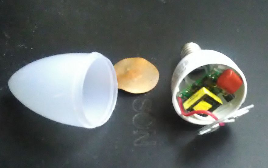

Stačí poněkud stlačit ten spoj prsty, měl by povolit.
:wink:

masar píše:Stačí poněkud stlačit ten spoj prsty, měl by povolit.
:wink:
Ten Tvůj obrázek je LEDka? Ta moje má uvnitř lehce vidět dvě účka trubky.
To rnbw: Koukám na plošák ty mý vyhulený šroubovicový úsporky a taky se některý součástky kejvou v pájení. Není to studeňák ale prasklina pár desetin mm od vývodu. Plošák má vrtaný díry snad 1 mm a tak to teplotním pnutím praskne na hraně vrtání.
Příspěvky: 14662
#320 Příspěvek od masar »
Ano, je to nějaká shitová LED.
:wink:
