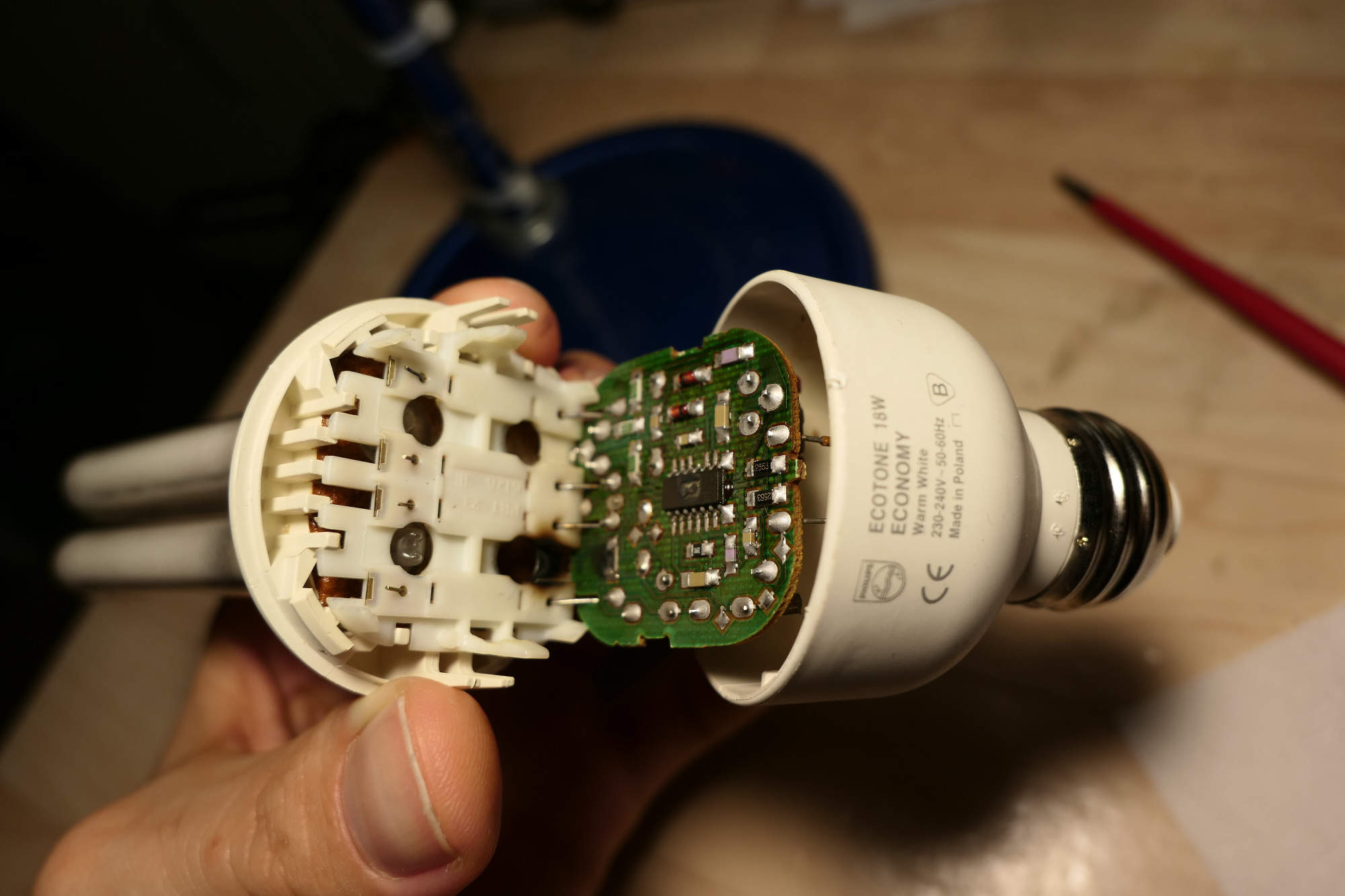

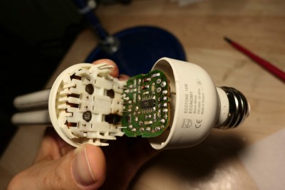

Hydrawerk píše:Mám v lustru jakousi úsporku Philips Ecotone 18W. Kdy byla koupena, si už nikdo nepamatuje. Mohlo to být klidně roku 2002. Prvních 10 let byla používaná jenom občas ve stojací lampě. Vypadá docela hnusně a opotřebovaně, ale furt neúnavně svítí. Kouzlo bude v pomalém náběhu. Asi tam taky bude nějaký řídicí IO. Zatím jsem ji nikdy neopravoval.
Jako nová mohla stát hodně peněz... Je od pohledu divná, takovejto tvar jsem snad nikdy v obchodě neviděl.
Popisky jsou nebývale kvalitní, skoro vůbec neblednou.

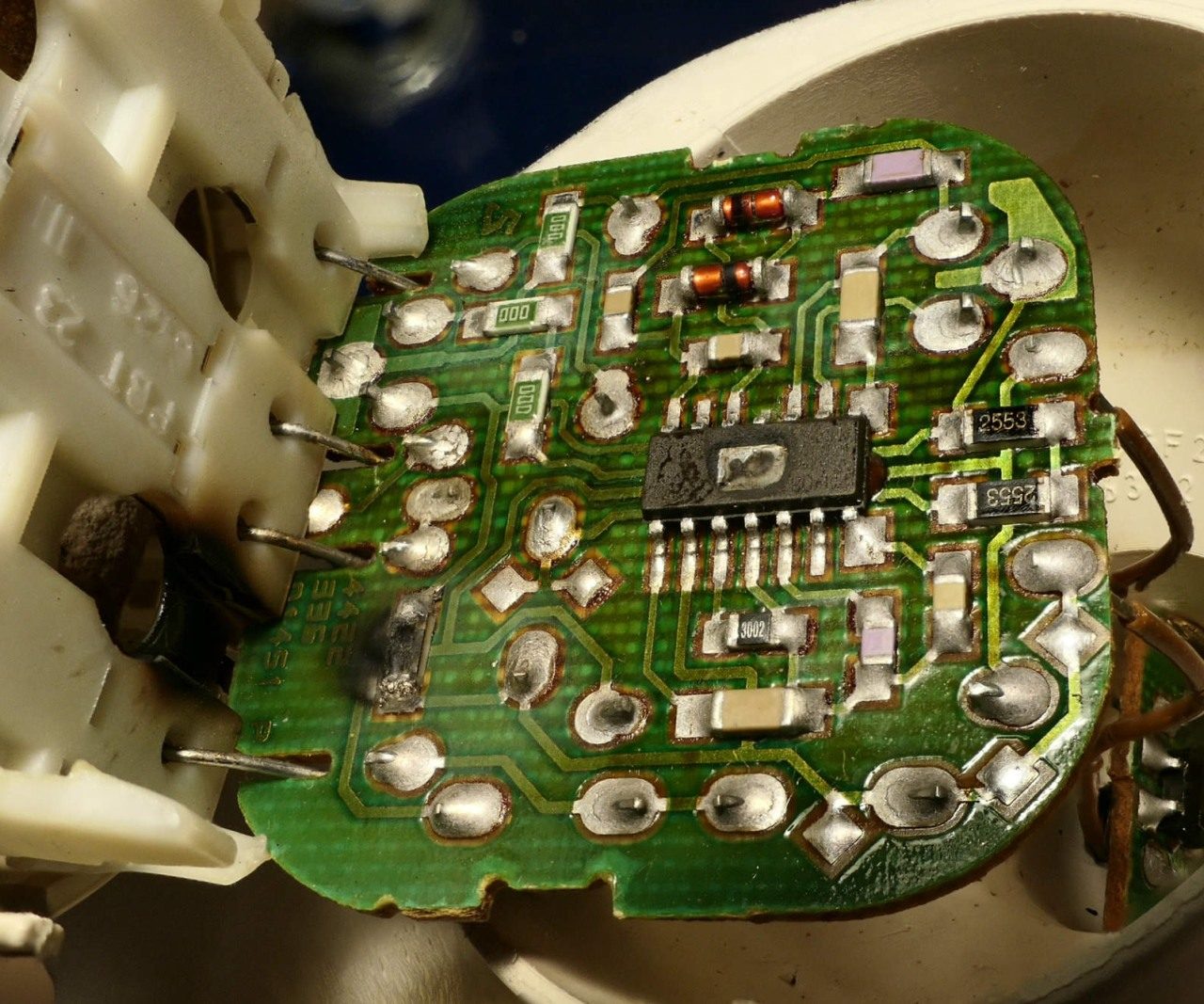

Tak se nám dnes pokazila. Když jsem ji rozebral, tak je vidět spálený SMD rezistor, vybuchlý IO a naměřil jsem přerušené vlákno.
https://memristor.rajce.idnes.cz/Philip ... 8W_Economy
Takže jo, je to moje první úsporka s řídicím integrovaným obvodem! Proto měla vždycky pomalý šetrný start a vydržela tak dlouho.

Zajímavá konstrukce. K čemu vlastně sloužily ty čtyři kontakty u protilehlých zátavů trubice? Nejsou pod tím plastovým krytem ukryty nějaké další části elektroniky?

Pod tím plastovým krytem jsou jenom spoje. Ta konstrukce je celkově nezvykle poctivá.

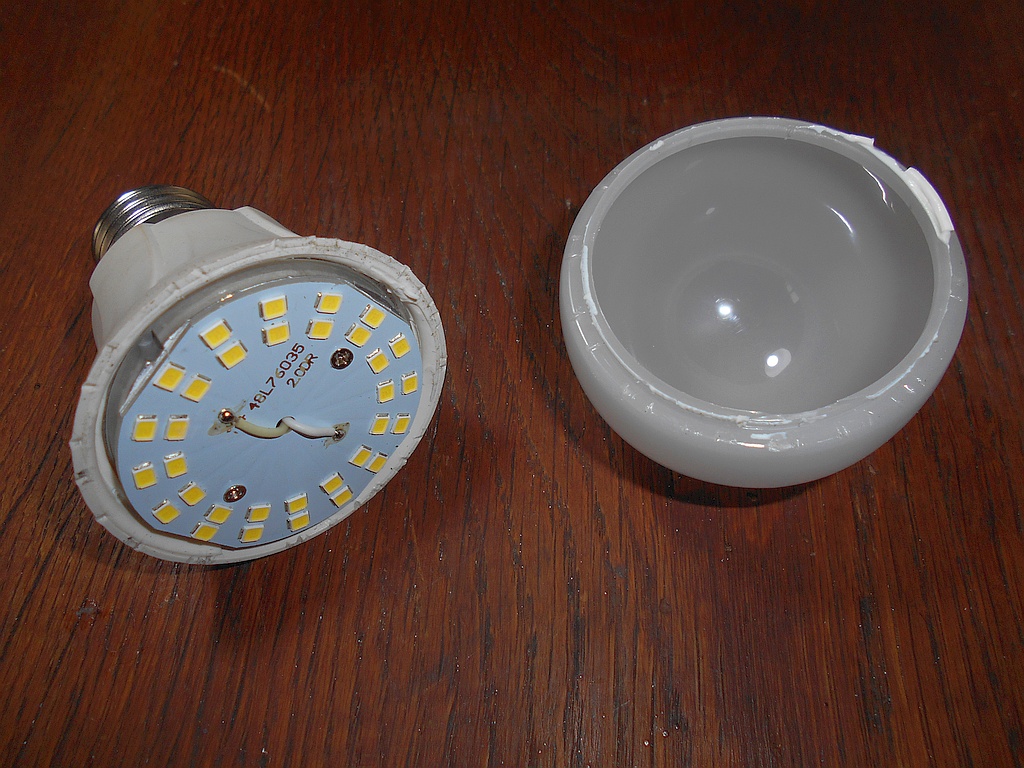

Mam tu zahadnu 20W gulu IKEA ES0808G20. Nesvieti, vlakna su OK a nenasiel som ziadnu vadnu suciastku.
Gulu som odrezal malym lamacim nozom, je prilepena silikonom.
