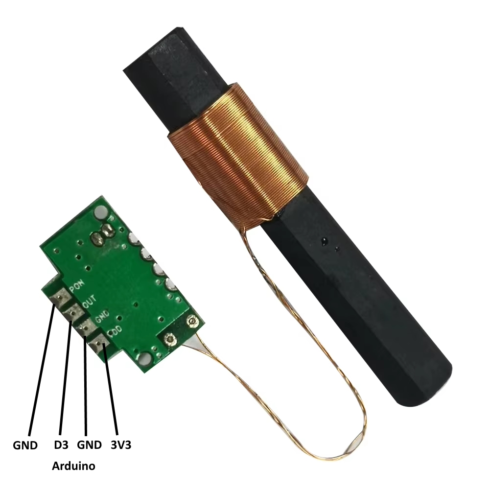

Samé tečky to znamená, že se program točí neustále ve funkci setup v cyklu for kde DCF77_Clock::get_clock_state() vrací stále hodnotu 0=useless nebo 1=dirty.
Zkontrolujte zda máte:
OUT na tom DCF modulu propojen na pin D3 na Arduinu
PON a GND na tom DCF modulu propojen na pin GND na Arduinu
VDD na tom DCF modulu propojen na pin 3V3 na Arduinu
viz přiložený obrázek.
Upravte si příslušný řádek zdrojáku v setup tak, že uvnitř v tom cyklu for budete
namísto
Serial.print('.');
volat
Serial.println(state);
a sledujte trvale alespoň po dobu cca 10 minut jaké hodnoty se tam budou objevovat.
Možná bude lepší použít raději oficiální knihovnu DCF77 pro Arduino, ale v tom případě si budete muset upravit zdroják příkladu dle tam uvedeného příkladu.

#50 Příspěvek od decmen »
asi 3 minuty nabíhaly nuly, pak pár jedniček a pak:
Navazano spojeni s DCF vysilacem.
Synchronizovan cas : 2025-05-17 20:47:31 UTC+02
Synchronizovan cas : 2025-05-17 20:47:32 UTC+02
Synchronizovan cas : 2025-05-17 20:47:33 UTC+02
Synchronizovan cas : 2025-05-17 20:47:34 UTC+02
Synchronizovan cas : 2025-05-17 20:47:35 UTC+02
Synchronizovan cas : 2025-05-17 20:47:36 UTC+02
Blokovana data, cas: 2025-05-17 20:47:37 UTC+02
Blokovana data, cas: 2025-05-17 20:47:38 UTC+02
blokovaná data byla asi 2 minuty a teď už jede:
Synchronizovan cas : 2025-05-17 20:51:43 UTC+02
Synchronizovan cas : 2025-05-17 20:51:44 UTC+02
Synchronizovan cas : 2025-05-17 20:51:45 UTC+02
Synchronizovan cas : 2025-05-17 20:51:46 UTC+02
takže modul i program je v pořádku. Jen je to proti příjmu DCF ve staré meteostanici strašně slabé :-(

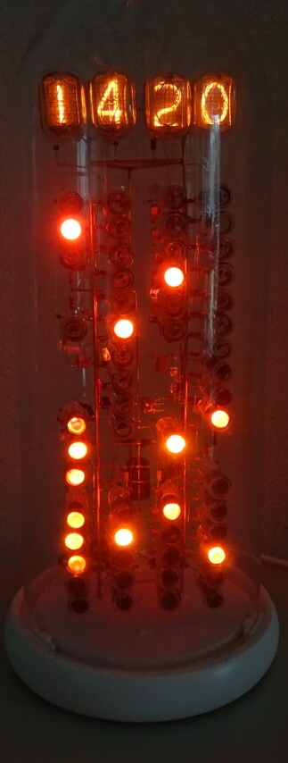

sis2
Příspěvky: 1512
Bydliště: JN89GF
#59 Příspěvek od sis2 »
Kdyby někdo chtěl udělat hodiny poněkud netradiční, tak zde je zajímavé řešení zobrazovací části.
