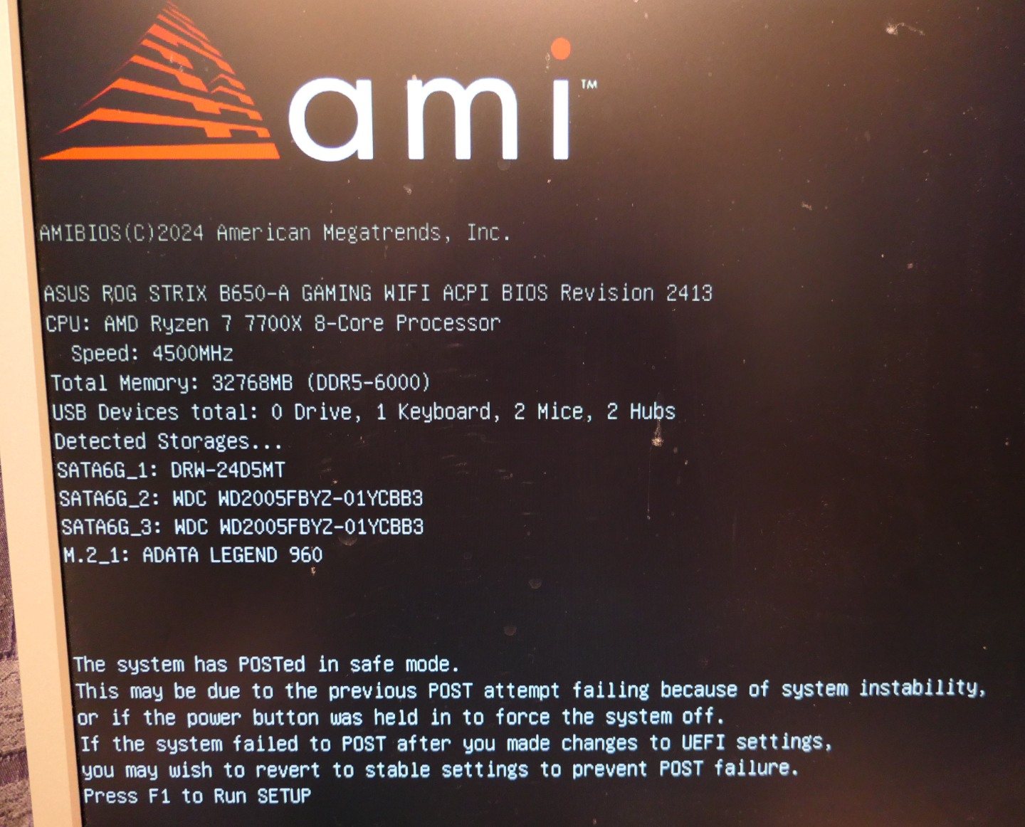

Ono i u te studene zarovky je vlastne videt, ze je ta pauza dost dlouha, jako by to ten menic proudove skrtil, dokud se nerozhavi vlakno (nestoupne odpor). koukam na zapojeni toho ridiciho svabu a uplne tam nevidim zadny current sense pin, tak nevim...
Este u toho obrazku test s bezicim pocitacem - predpokladam, ze PC se po tom prepnuti vypnul, jak to spadlo, takze tim jeho odber klesnul, takze mohl menic najet do lehci zateze....

Ano, počítač se po přepnutí vypnul, takže měnič najel do dost malé zátěže... Vypnutej PC zdroj dává nějaké standby napětí 5V, ne? Takže bude mít odběr méně, než 5W asi.RayeR píše: Este u toho obrazku test s bezicim pocitacem - predpokladam, ze PC se po tom prepnuti vypnul, jak to spadlo, takze tim jeho odber klesnul, takze mohl menic najet do lehci zateze....

Měřil jsem jen tak narychlo multimetrem.Hydrawerk píše:Předpokládám, že s připojeným PC se taky vypne. Proč by ne? Ještě to teda vyzkouším.
Selftest se asi chová stejně, jako kdybych na chvíli vytáhnul UPS ze zásuvky 230V.
Jo, takže jsem zapnul UPS, rychle zapnul PC a mačkal F2, aby šel do setupu a nenaběhly Windows. Po cca 10 sekundách se spustil selftest, takže měnič zkoušel naběhnout, ale to se mu nepovedlo, takže výstupní napětí kleslo na cca 133V. Počítač se vypnul samozřejmě. Takže měnič zase naběhnul na cca 228V. Po dalších 10 sekundách byl selftest jakože úspěšně dokončen. To znamená, že se nerozsvítila kontrolka ani Overload, ani Replace Battery. Zajímavé jako.
