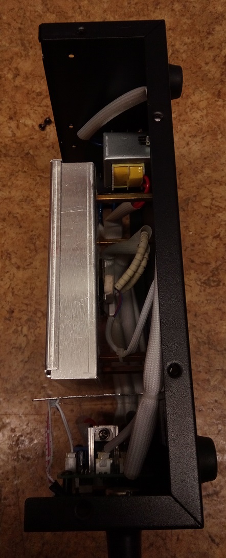

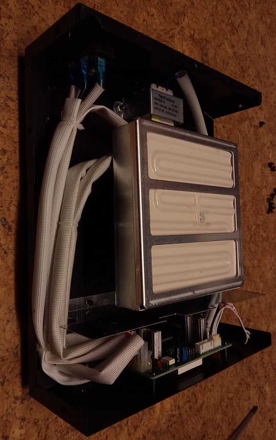

Forbidden, ptal jsem se Tě, co ta králičina před IR zářičem. Dělá Ti po ohřevu bouli a co jsi s tím případně dělal?
Já už problém vyřešil. Rozdělal jsem krabici, povolil zapuštěný M3 kolem zářiče a předehřev vosolil na doraz. Králičina se horkem roztáhla a v ten moment jsem zapuštěný šroubky M3 dotáhnul. Při dalším cyklu se boule už nekonala.
Ještě že jsem předehřev rozdělal, na fotkách je vidět, co zase čínskej soudruh nebo dítě zmrvili (fotka "nad IR"). Asi bych moc dlouho nepředehříval :roll:
IR je jen jeden segment, je na něm jen dělící plech. Zespoda doprostřed jde korálkovej přívod silovky a taky dvoudrát termočlánku.
