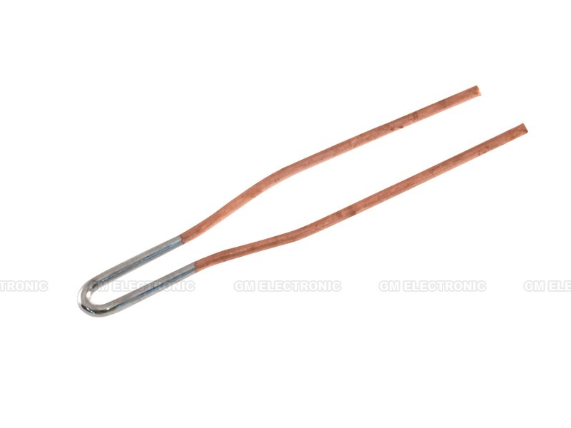

Ale byly pokovené celé (tenkou vrstvou) a v místě smyčky (zhruba jako na obr. výše) byla ta vrstva podstatně silnější.
Trvanlivost byla vysoká - než došlo v některém místě smyčky k narušení Fe vrstvy (obyčejně se tam vytvořila dírka) - pak už byl její konec rychlý. Cu se začala rychle rozpouštět v cínu i pod tou Fe vrstvou až došlo k přepálení.
Pájecí smyčky tam po celou dobu stávaly 15,-Kč. Nwm kdo jim je dodával, když je nebylo vídat i u jiných prodejců - snad si je vyráběli v RETONu sami -
Jinak řada prodejců prodává ty smyčky s nabodovanou činnou částí (materiál Ni ?), která je rovněž pocínovaná. Nwm jak je cínují, když je ten Ni vlastně nesmáčivý - pravděpodobně za pomoci spec. tavidla, anebo to není čistý Ni, ale nějaká slitina.

Hydrawerk píše:Co je zač tato "Pájecí smyčka s mimořádnou životností"? Je to jenom pocínovaný měděný drát? Nebo něco lepšího?
http://www.gme.cz/pajeci-smycka-s-mimor ... i-p730-499
Minule som skúšal zinkovať hroty pre mikropájku a skúšal som to najprv na medený hrot na trafopájku. Pri skúšaní som zistil, aké dôležité je mechanické aj chemické očistenie pred zinkovaním - hrot trafopájky s prvím pokusom sa mi už prepálil,lebo na nej zinok nedržal. Predvčerom som nasadil kvalitnejšie pozinkovaný hrot a uvidím, ako dlho vydrží.
Hrot pre mikropájku má nanesenú silnú a kvalitnú vrstu (určite viac, než 30-40um). Pri používaní nabraný cín vytvára malú, zreteľnú kvapku a dobre ju odovzdáva na letovaný diel.

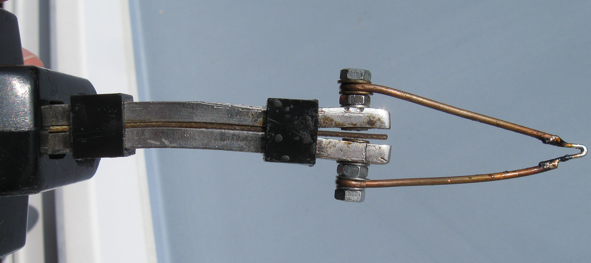

A když ty šrouby strhám, tak jen trochu rozehnu konce - jeden nahoru a druhý dolů, vyklopím starý šrouby a dám nový. Mosazný nejsou potřeba. Kontakt je mezi tou měděnou "čtveratinou" a drátem očka.

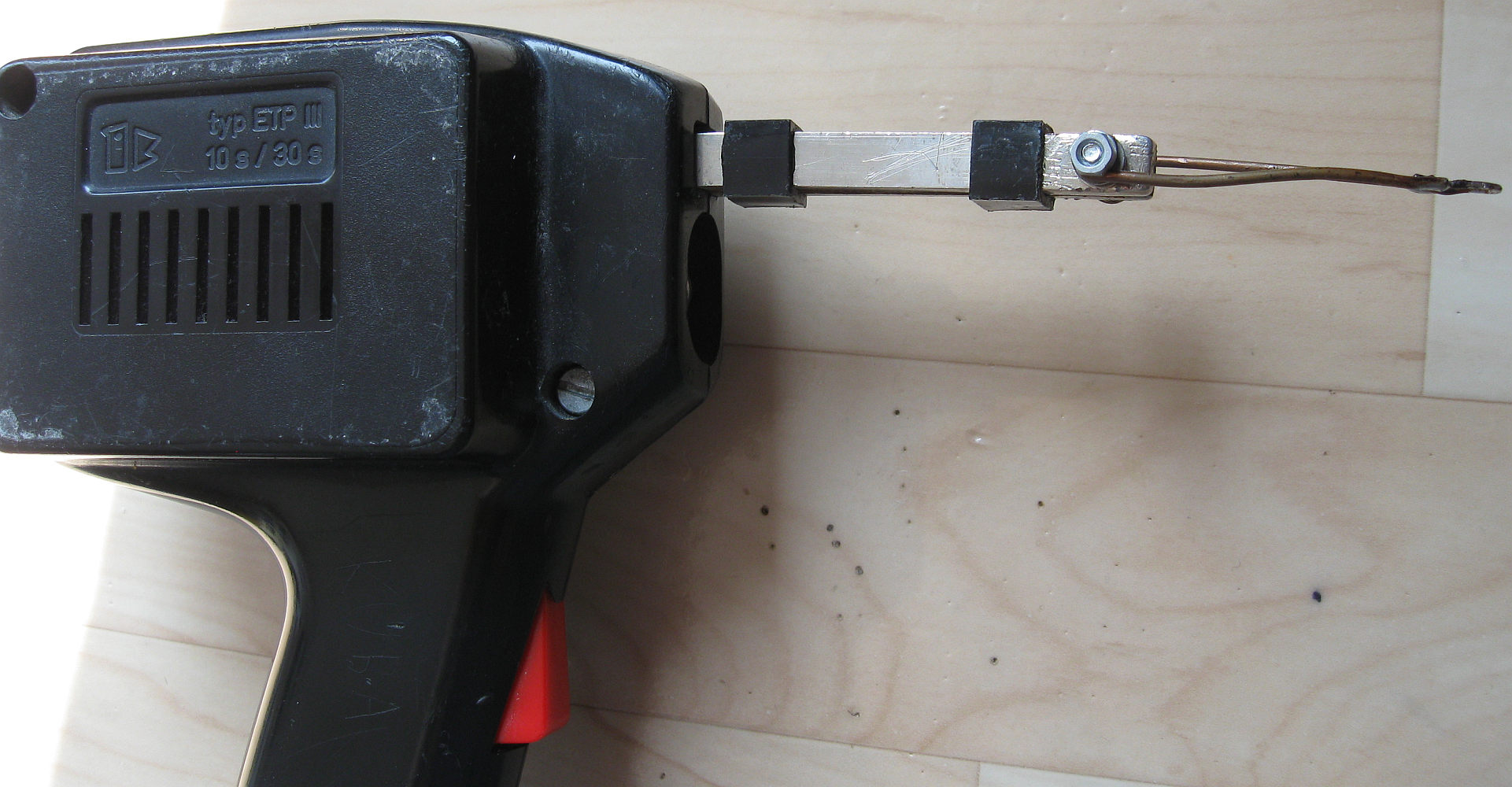

Já si mlhavě pamatuji, že jak jsem tu pájku kdysi získal, jsem rychle zničil původní mosazné šrouby M3. Tak jsem vzal železné šrouby M3, odřezal jsem hlavičky, vzniklou "tyčku" se závitem zašroubovat do závitů měděných tentononc pájky místo těch mosazných šroubů a na to, co vyčnívalo našrouboval po dvou matkách M3 a utáhnul proti sobě, aby se na závitu nehnuly.
A to používám na připevnění pájecí smyčky už 40 let a pořád to drží. Utahuji to kombinačkama.
Až se to vyběhá, na to čekám už pomalu těch 40 let, tak to odtáhnu od sebe a protáhnu závitníkem M4 a budu tam zas další desítky let používat Mčtyřku.
