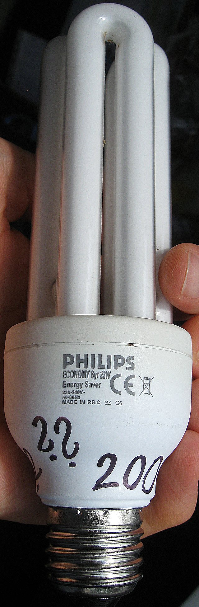

Tak nám zase přestala svítit 20W úsporka Philips. Vydržela svítit od konce roku 2007 do včerejška, takže nějakých 5,5 roku. To je slušný výsledek vzhledem k tomu, že výrobce udával 6 let nebo 6000 hodin životnosti. Ale abych ji nepřechválil. Koncem roku 2007 se zakoupily i další dvě stejné úsporky, které se již dávno pokazily, snad už kolem roku 2010. Ve všech těchto úsporkách došlo k přepálení vlákna v trubici. Tak byly vyhozeny.
Kromě přepáleného vlákna jsem další závadu neobjevil. Předřadník je nejspíš v pořádku, tranzistory se neprorazily. Ten toroidní transformátorek je z výroby zapájen křivě, ale na funkci to nemá vliv...

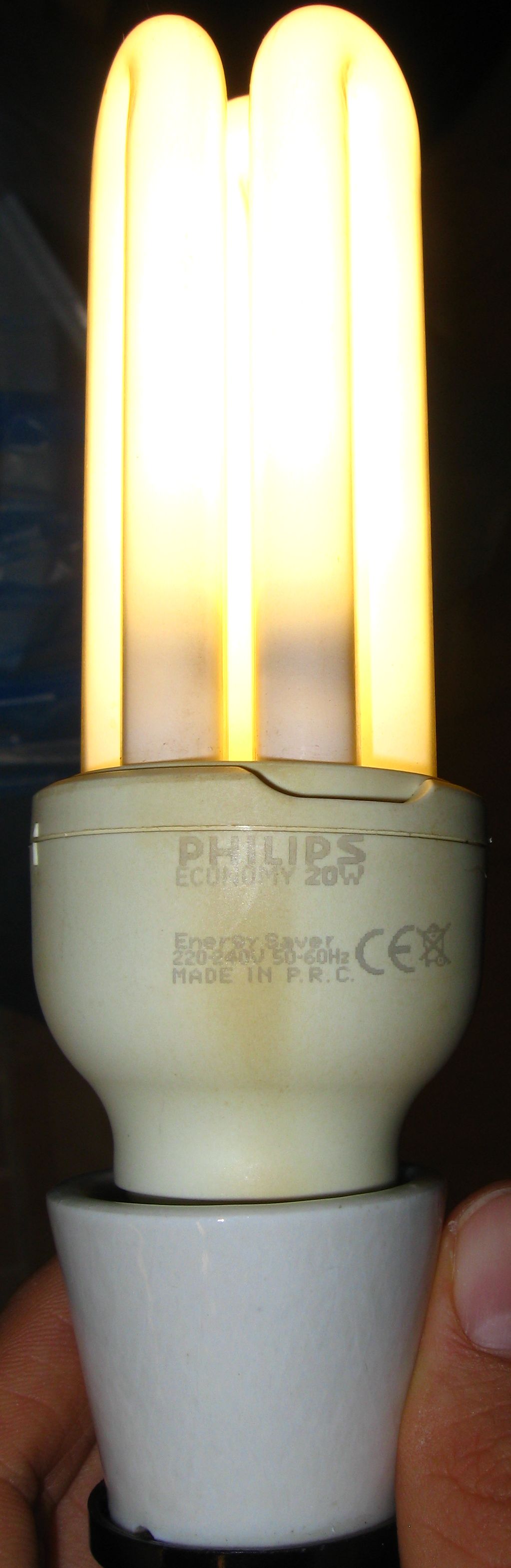

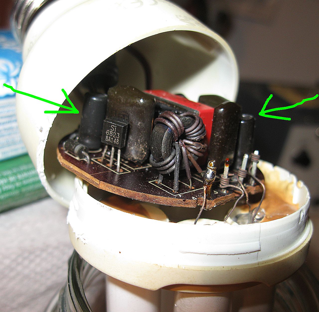

Tak nezbylo, než jít do smeťáku pro náhradní úsporku. Našel jsem tam jakousi evidentně starou Philips 20W.
Po zapnutí trochu poblikávala. Podezření na poškozené vlákno se nepotvrdilo. Předřadník je docela hnusný, ale po propájení studených spojů úsporka zase svítí. Někdo už se v ní asi vrtal a propájel uvolněný vinutý spoj. Cín byl už ale jaksi upečený, tak jsem ho také trochu ozdravil.
Ale víc než půl roku té úsporce nedávám.
Všimněte si zbytečně malých tranzistorů a dvou malých elytů, ty jsem ještě v úsporkách neviděl. Přesytka je nějak opálená. Zarážející je rovněž absence izolačních bužírek na vývodech trubice.
Ne, tohle není moc dobrý úlovek, na který bych byl pyšný. Ale přece ji nevyhodím, když zatím hezky svítí. Nějaký ten půlrok snad v lustru vydrží.
Tranzistor je tam nejspíš STC6823, prej 700V a 1,5A.
http://pdf1.alldatasheet.com/datasheet- ... C6823.html
Určitě by šel nahradit rozumnějším např. MJE13007.
Update 6.9.2013
Úsporka začala blikat. Bylo nutné vyměnit nafouklý kondenzátor cca 4u7 400V. Nyní již zase svítí. Jak dlouho asi vydrží??
Update 14. 2. 2014. Pořád svítí.
Už ne. Spálilo se vlákno snad někdy v červenci 2014. :-( Tak byla úsporka vyhozena.
Naposledy upravil(a) Hydrawerk dne 14 říj 2014, 21:10, celkem upraveno 6 x.

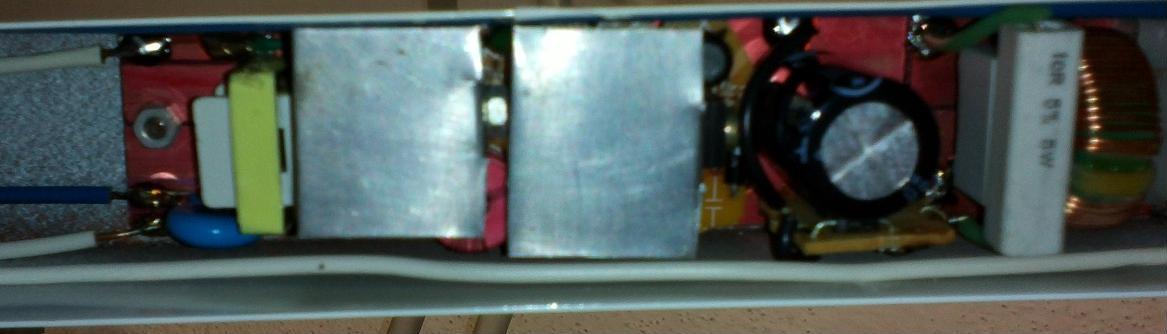

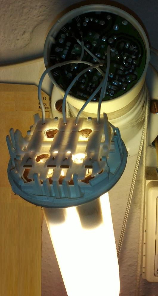

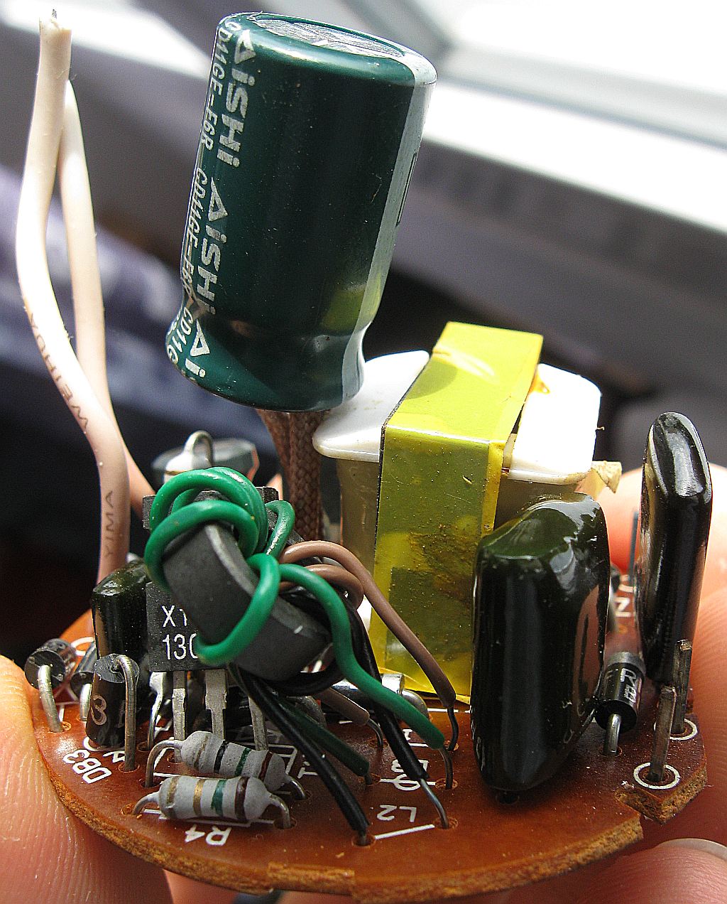

Taky jsem jedné úsporce, ve které odešly mrňavé tranzistory, nedával moc času - připojil jsem ji v dílně jen provizorně k jiné elektronice - viz obrázek - a ona svítí druhým rokem, denně několik hodin... snad výjimka potvrzující pravidlo - a jistě jí pomáhá i lepší chlazení :-)
Elektroniky ze starých úsporek, kde jsou velké tranzistory (např. zde 2SC2611) lze využít na modernizaci zářivkových svítidel s 18/20 nebo 36/40W trubicemi - sklep, kotelna apod. Svítí spolehlivě, startují ihned a bez blikání.
Ve svítidle je po vyhození tlumivky (a odpojení startéru!!!) obvykle místa dost - do přívodu je dobré dát ještě LC filtr (třeba z 230V vstupu PC zdroje nebo DVD přehrávače) a 1A pojistku nebo drátový odpor 15-33 ohm/1-2W. V případě dosloužení 18W trubice Philips, která skončíla zábleskem při zapnutí, se přepálil odpor, ale měnič přežil.
Pro 40W trubice je potřeba každý tranzistor doplnit samostatným Al chladicím plechem cca 15x30x1mm - rozměr podle místa, jak se vejde. Pro 20W trubice nejsou přídavné chladiče nutné.

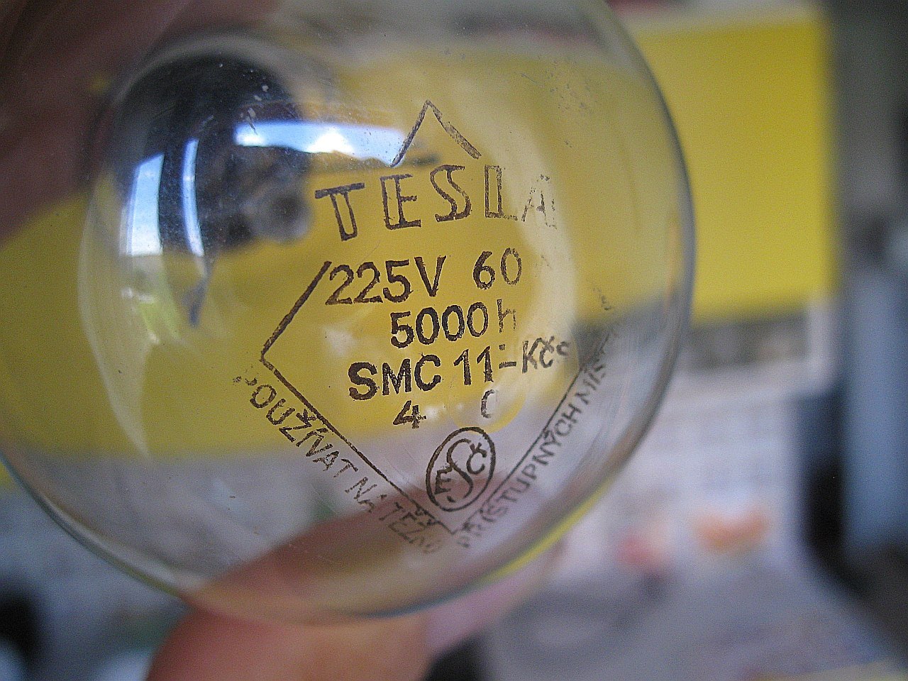

Moc to sem nepatří, ale u dědy jsem našel tuhle žárovku s udávanou životností 5000 hodin. Bude dost stará, kolik má nasvíceno hodin, těžko říci. Pořád funguje.

Ta žárovka na fotce je podžhavená, proto životnost 5000 hodin. Jak je na ní napsáno, je určená pro nepřístupná místa - a je také patřičně drahá! Normální žárovka měla životnost cca 1000 hodin a stála 5 Kč.

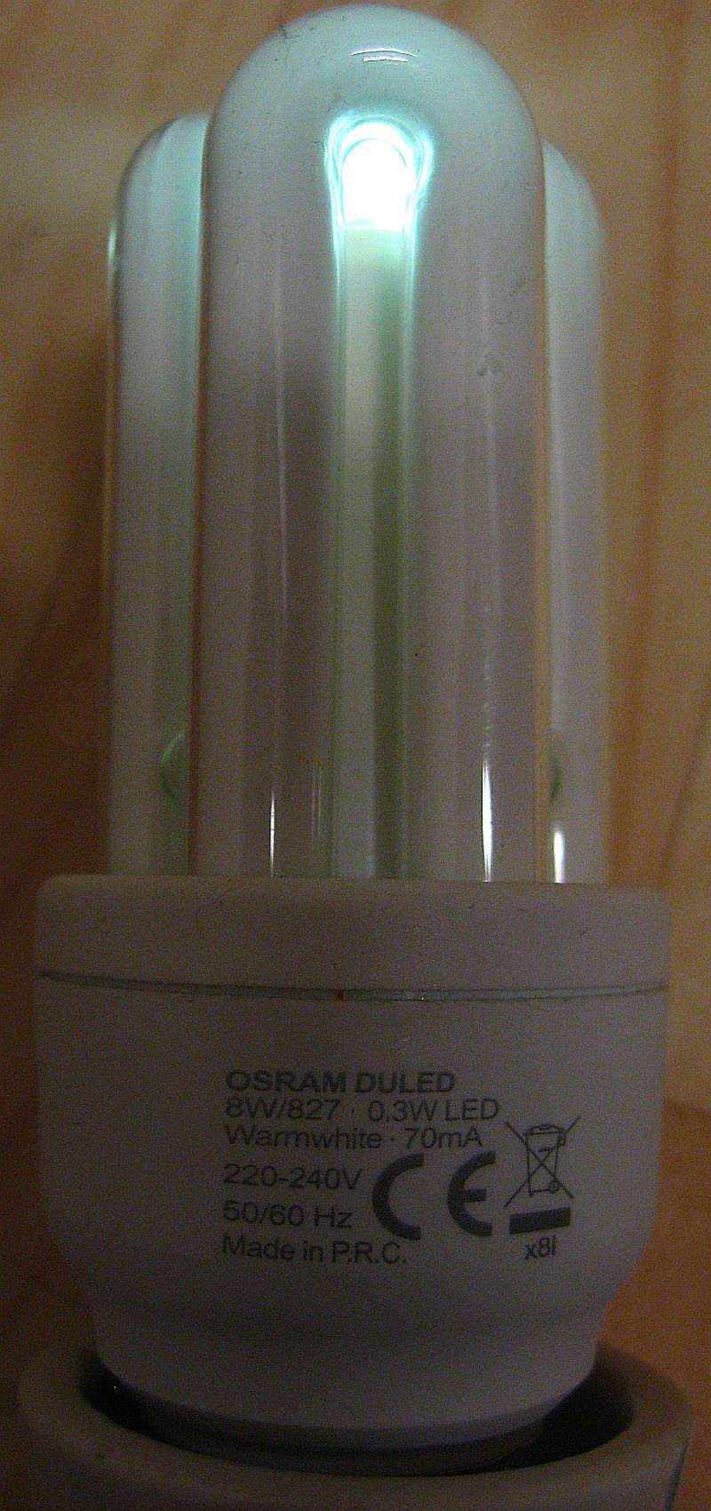

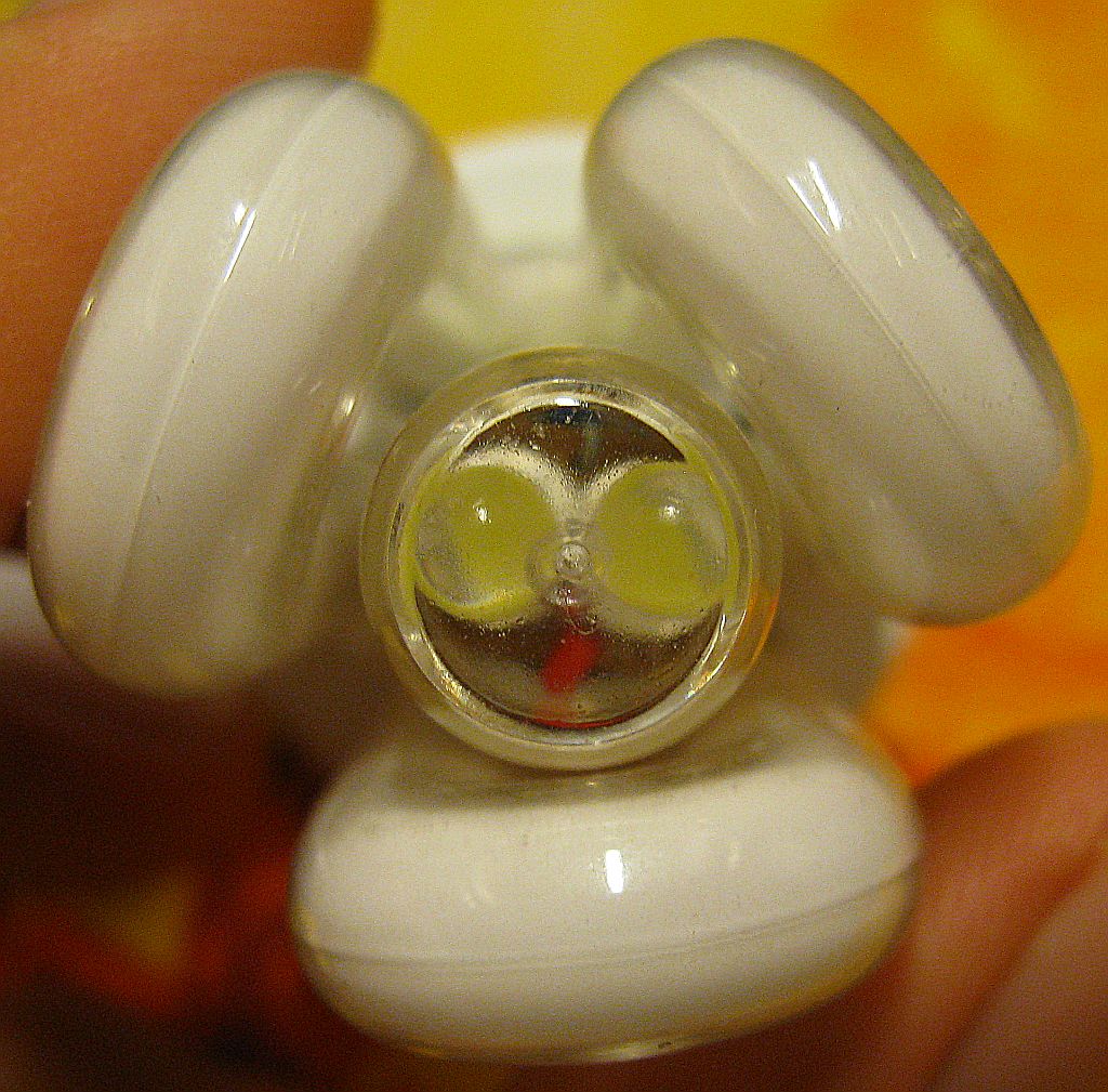

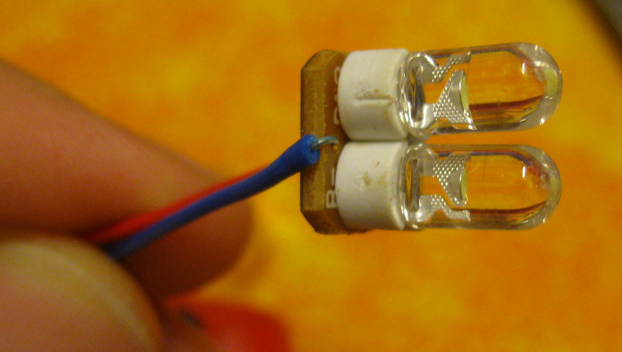

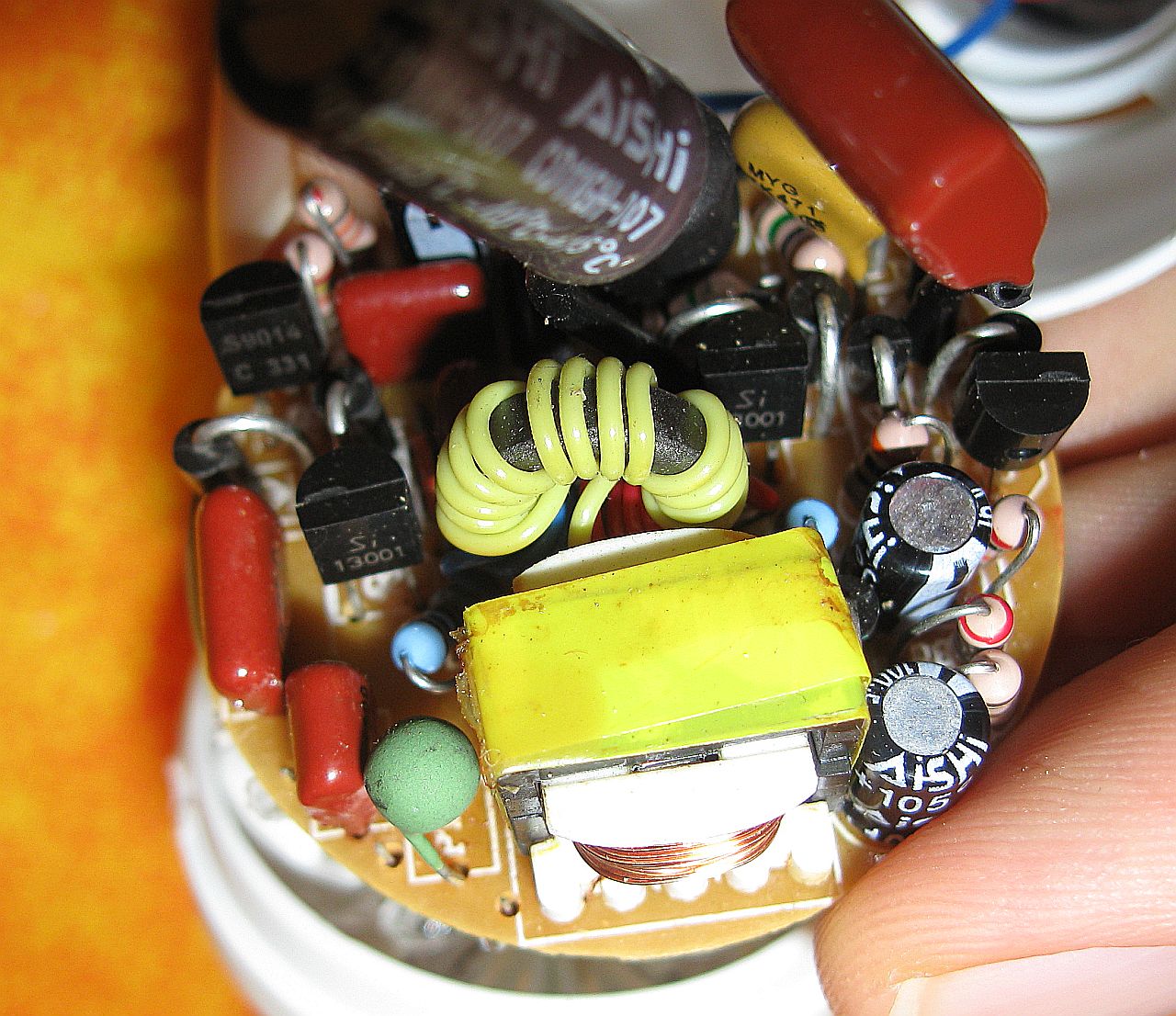

Našel jsem další atypickou úsporku Osram Duled 8W. Měla spálené vlákno, takže neopravitelné. Víc fotek zde: https://plus.google.com/u/0/photos/1062 ... 5342601073
Obsahuje dvě běžné bílé LED. Všimněte si čtyř tranzistorů a velkého oranžového srážecího kondenzátoru na DPS.
Princip použití zde: http://www.youtube.com/watch?v=lKiydRA-7_Y
Asi si to nekoupím. Kdo chce noční orientační světýlko, ať si raději koupí nějaké samostatné...
