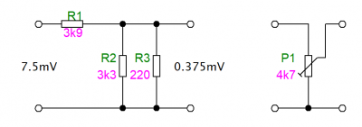

Dle manuálu: Signál 1kHz/7,5mV snížit o 26dB (20x) to znamená na 0,375mV? Tyto hodnoty již nejsem schopen ověřit. Respektive generator signalu FY 6900 už nejspíše nedokáže tak malé napětí. Můžete mi poradit , případně doporučit zařízení s kterým se to dá nastavit? Děkuji.

To zařízení si můžeš snadno zhotovit. Nazývá se odporový dělič.

Než jsem se s tim prokousal a našel vzorec, tak už to máte i se schématem.

Připravil jsem dle schématu napěťový dělič. Do děliče jde 1kHz / 7,5mV za děličem je 0,3950mV ale 0Hz.

Tak to jsi právě vynalezl "odporový usměrňovač" - ještě nikdo nepatentoval.
No asi jen blbě měříš, resp. tvůj multimetr při malých napětích už neměří frekvenci.

Nejde to naměřit ani osciloskopem Hantek DS02D10. Jediný co je vidět rušení po síti a od led lampy.
