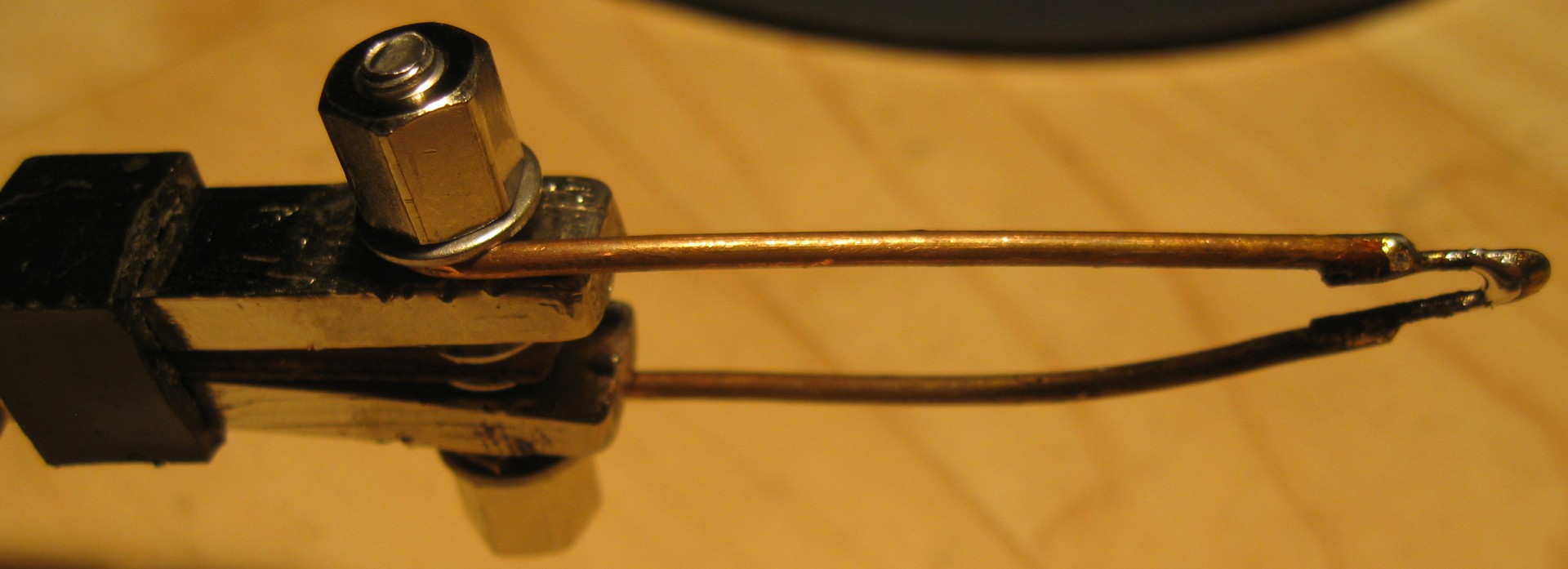

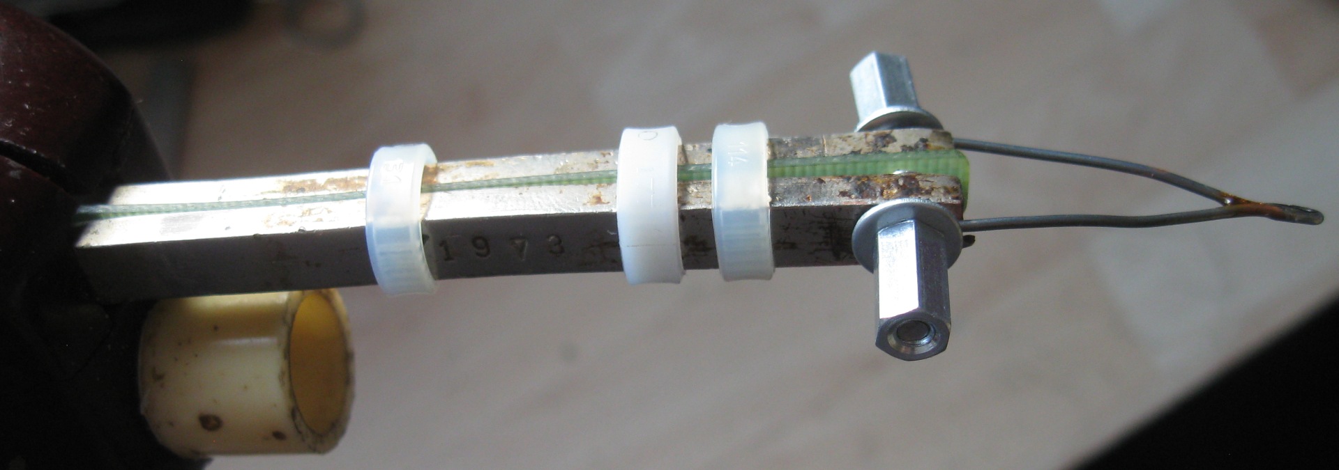

Před mnoha lety jsem spáchal tuhle nic moc úpravu, a pak na to kašlal, protože jsem používal spíše regulovatelnou mikropáječku ERS50.
http://www.ebastlirna.cz/modules/Forums ... 01_865.jpg
Ale poslední dobou už jsem s tím nebyl spokojen, byl tam přechodovej odpor. Převrtal jsem to na 3,3 mm a vyříznul závit pomocí prvních dvou závitníků na M4. Šroubek je nerezový M4 se zápustnou hlavou.

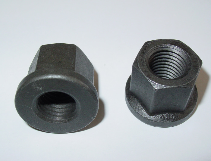

Hned to o něco líp hřeje. Někdy možná šroubky zkrátím a dám tam matici s nákružkem dle DIN 6331.

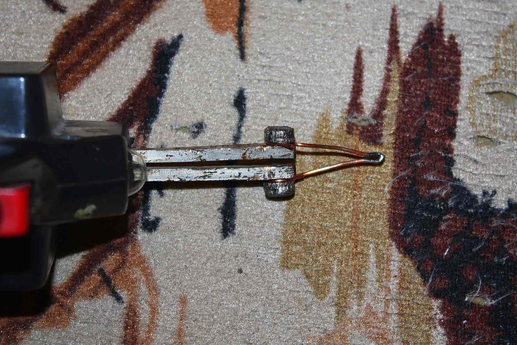

BOBOBO to má hezčí. http://www.ebastlirna.cz/modules/Forums ... 02_690.jpg
Ale mně se nechtělo zbytečně namáhat měděné hranolky rovnáním.

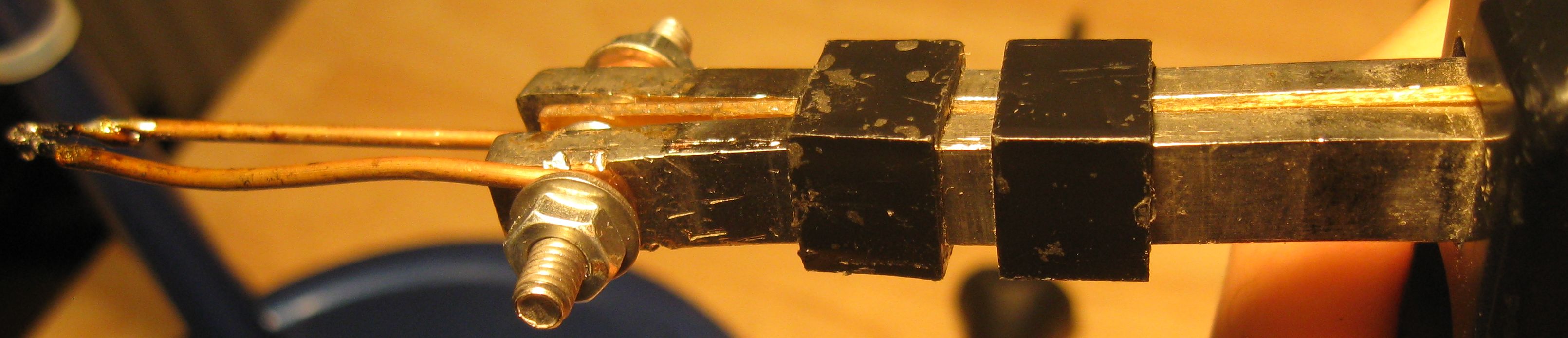

Ahoj,

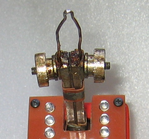

Taky jsem s tím před časem zápasil.
Poslední verze byla - provrtat 4 mm vrtákem a udělat závit M5.
Díru a závit je možné dělat najednou ale obě pasoviny musejí být staženy k sobě - svěrák nebo omotání. Potom je nutné očistit otřep mezi pasovinami a třeba šroubovákem nastavit mezeru. Šrouby M5 zkrátit na délku 6mm. S podložkou a pájecí smyčkou je to akorát.
Tato verze se nesnaží vytvářet přechoďáky asi i proto, že smyčku dotahuju docela brutálně sikovkama (je to vidět na šroubech). Pokud by se nakonec přeci jen závity zničily, dá se pasovina zkrátit a udělat nové, ale maká to přes 30 let, tak asi ne.
Asi to není moc vidět, v pasovině je závit a utahují se šrouby.
Nic samozřejmě nebrání tomu použít šrouby se šestihranou hlavou a utahovat klíčem.
Je to výrobně daleko jednodušší, bez ohýbání pasoviny, letování atd.

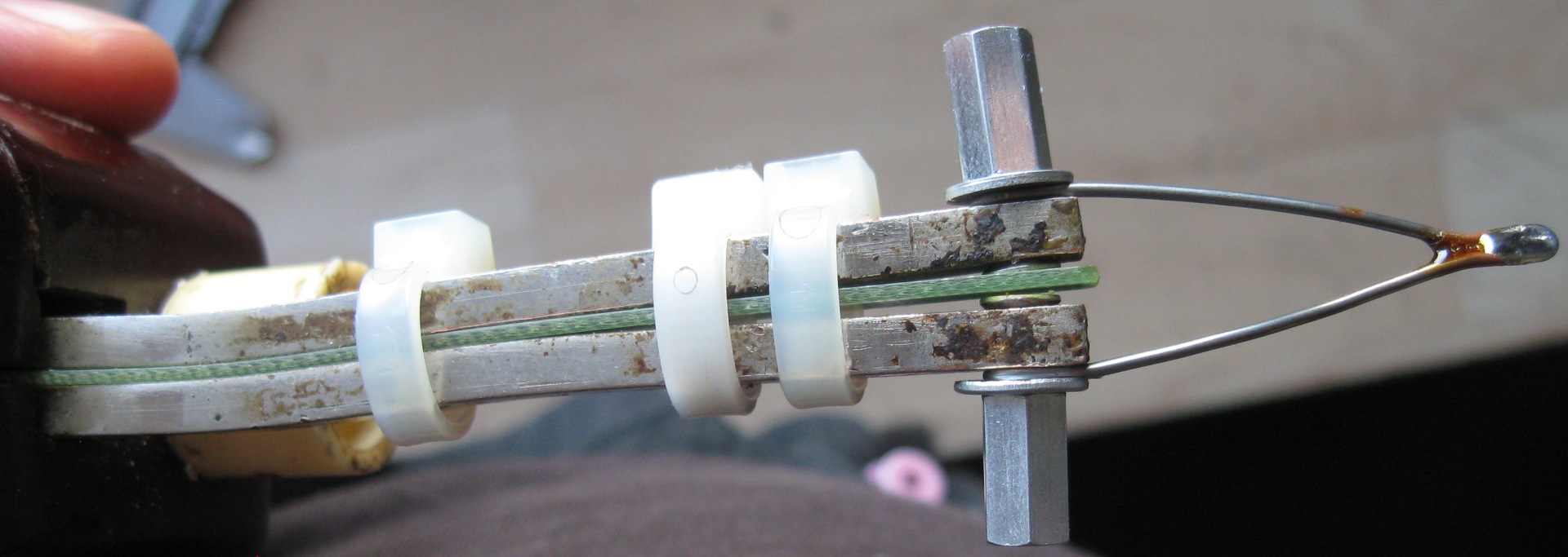

Matici M4 s nákružkem bych sháněl dost blbě. Dal jsem tam 7 mm mosazný distanční sloupek koupený v GME. Měl by něco vydržet. Utahovat budu očkoplochým klíčem, sikovkama raději né.

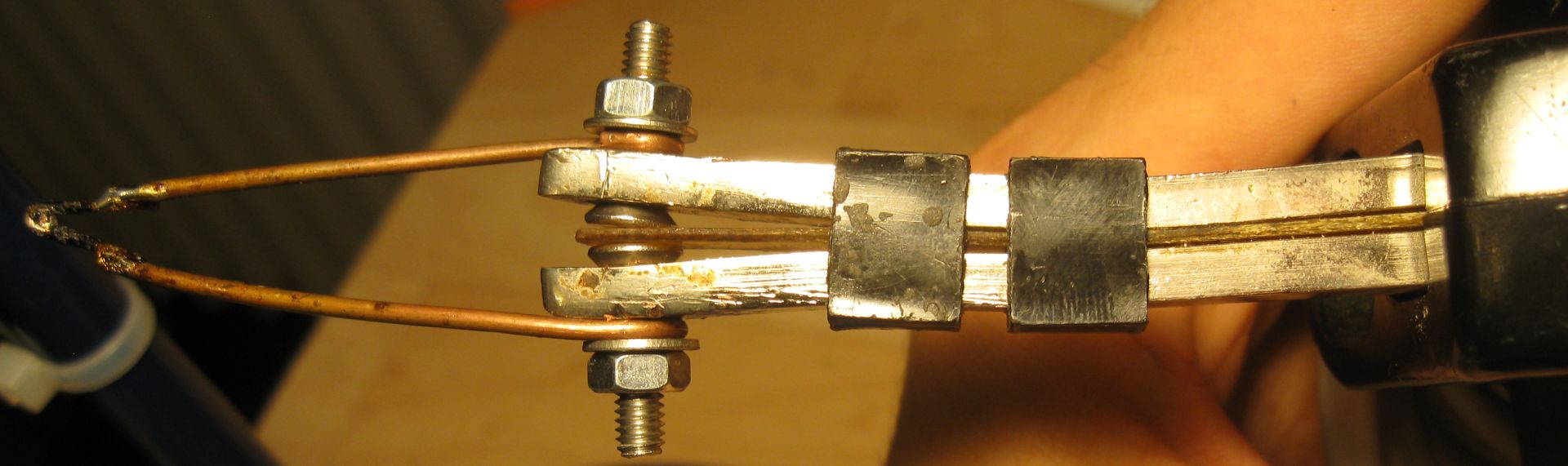

Jde to udělat elegantněji. Šíny vyhnout nůžkovým způsobem, otvory zahloubit zevnitř na hlavy zápustných šroubů, říznout závit M4, šroub (ocel nebo nerez) pod hlavou a v závitu poté připájet.
"Šíny" pak jsou u sebe jako v původní verzi, drží to skvěle a můžete si zvolit matku, jakou chcete - mám poněkud humpolácké. Důležité jsou tvarové podložky, v mém případě se dá nasadit smyčka i z tenkého telefoňáckého drátu 0,25mm2 .

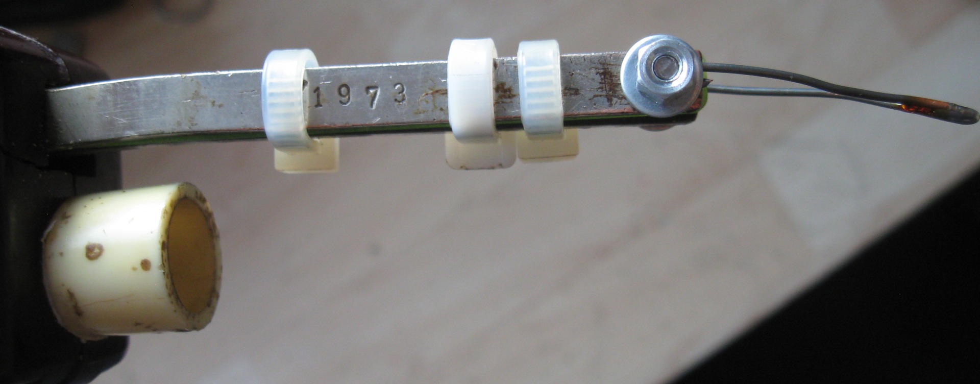

Upravil jsem další trafopájku. Tentokrát byl závit ještě dobrý, tak jsem to trochu zevnitř zahloubil, zašrouboval nerezové šrouby M3 a zvenku dal distanční sloupky z běžné oceli. Měděný pásek je o něco tenčí, než u předchozí páječky, tak jsem zatím nechtěl vyřezávat závit M4.

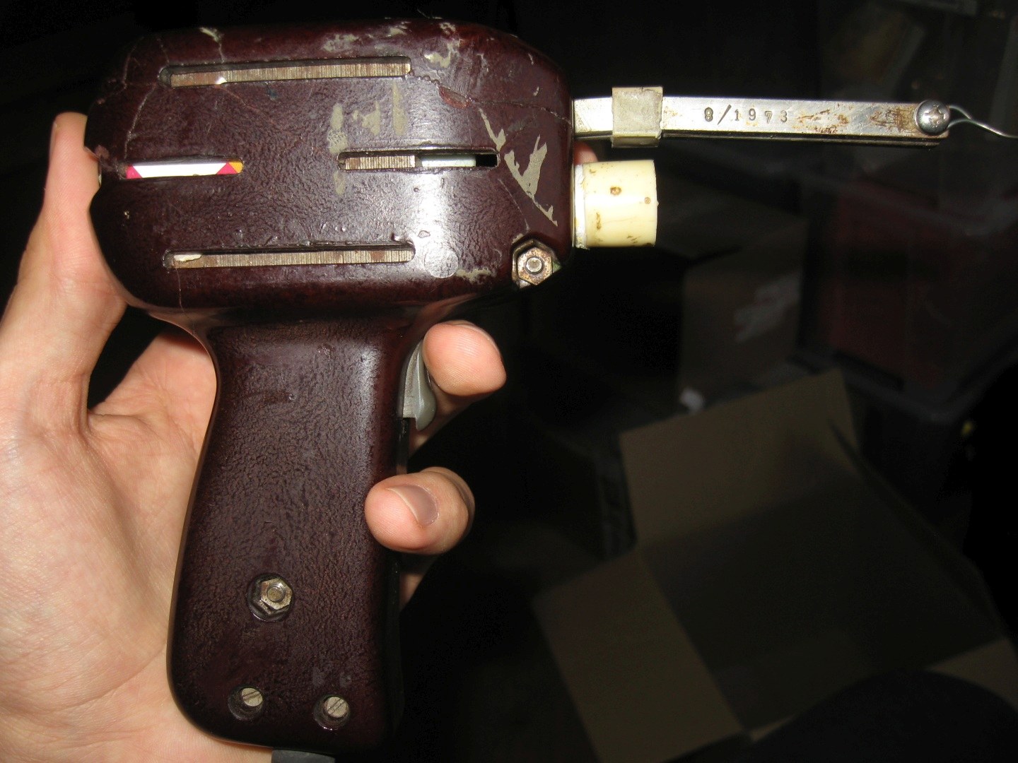

trafopájedlo TRP 2/73 akorát jsem fixační šrouby smyčky M3 vyměnil na mosaz, tepelná a el.vodivost by měly být lepší než běžná ocel, ne ?

Nemyslím že by nějak zvlášť záleželo na tepelné a elektrické vodivosti šroubů,
důležité je aby smyčka k pasovině byla dostatečně přitlačena a bez zbytečných přechodových odporů - pasovina i smyčka musejí být čisté a nezoxidované.
Při menší přítlačné síle bude procházet část proudu přes šroub, ten se bude ohřívat a postupně zoxiduje i v závitu.
Mosazný šroub není dostatečně mechanicky pevný a brzy to poznáš.
