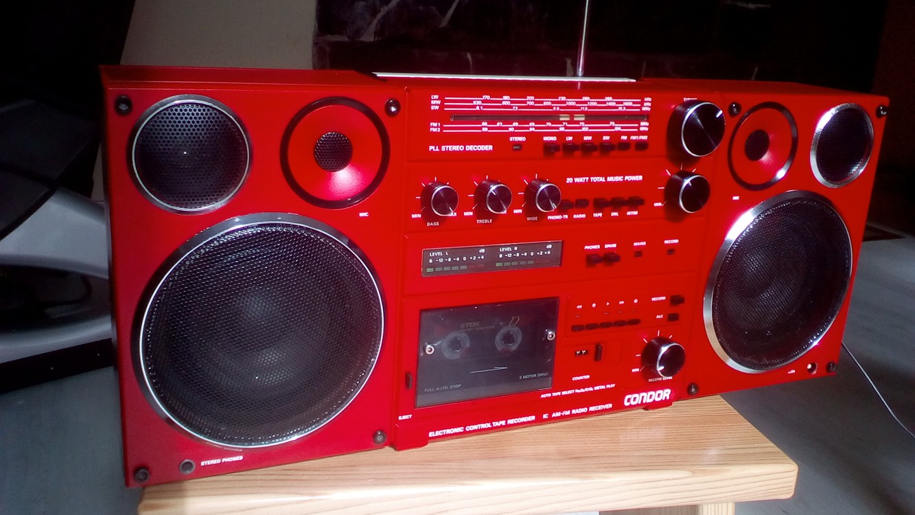

zdravim nasel sem tento kousek ve zbernem dvoře je to standartni nebo speciani edice vse funguje kromne kazety

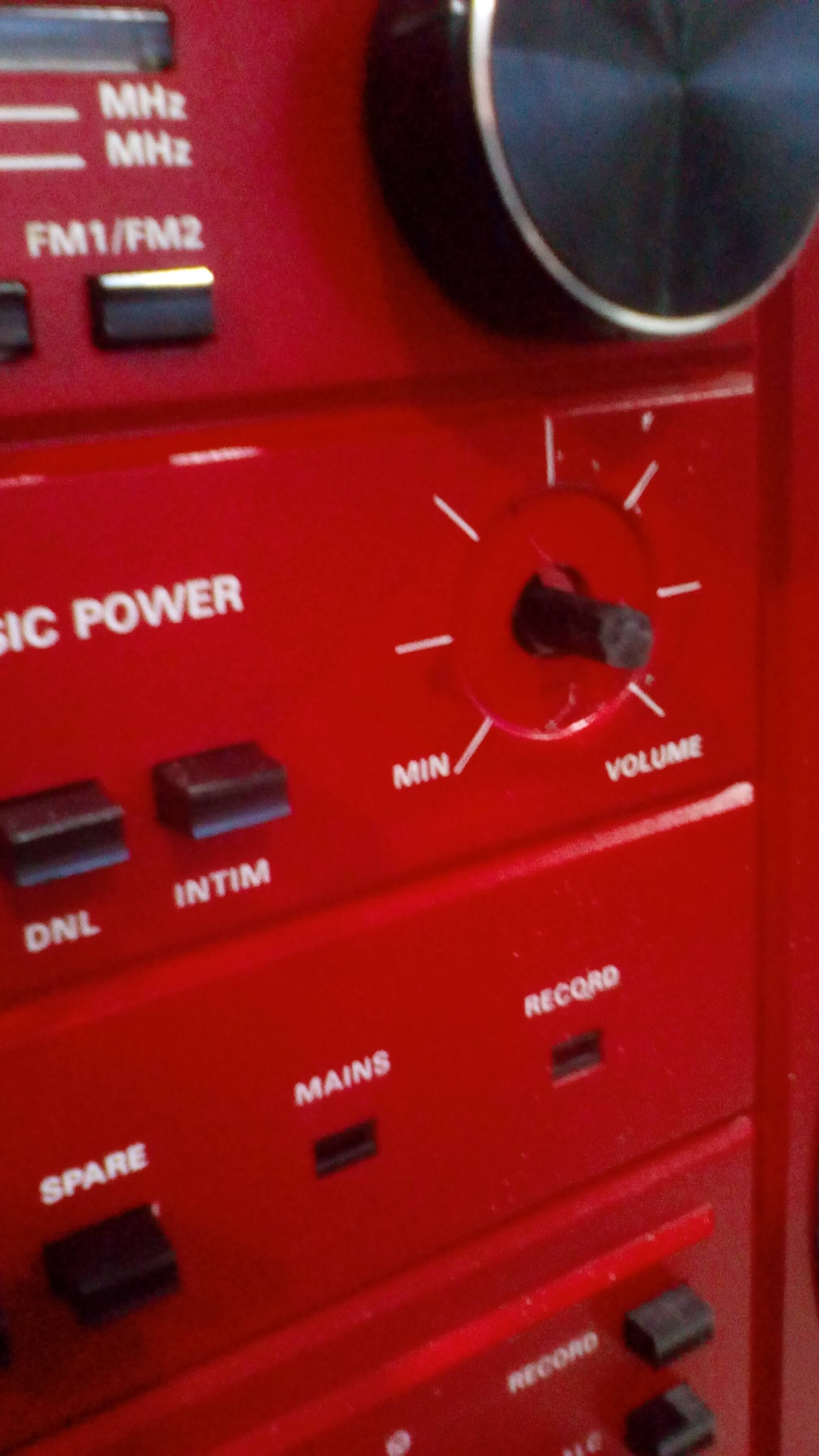

Je to standartní,až na ty "vytuněný"dvířka kazety a hlavně knoflíky.Zajímalo by mě,jak funguje balance,když je tam na dvojitý potenciometr(dvě hřídelky)narvaný jeden velký knoflík :roll:

je ta jedna oska balance nepotřebuji to mi nevadi objednal sem řemínky a Bluetooth
tak uvidíme jestli se podaří .hraje to perfektně diky za odpověď

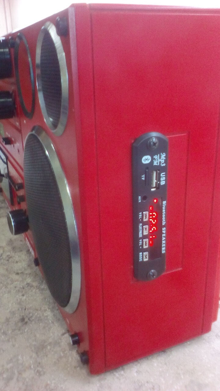

Tak sem tam dal modul mp3 radia Bluetoothv jednom za 300kc aj s poštovným http://zarucene.sk/produkt/3v1-panelovy ... r-do-auta/ tak sem si myslel ze to nebude nic moc ale opak je pravdou hraje lepe než kazeta rádio tak je lepší hlavně v tom ze je odolný proti rušeni led světel a další věc rádio přes mobil internet nemá to chybu doporučuji

TVL jdu blít, tak zprznit takovou klasiku a ještě v nesehnatelné barvě.
Příspěvky: 10096
#98 Příspěvek od Artaban001 »
Promiň, tos zabil. Měl jsem přesně stejnou barvu - přišlo mi, že červenej Condor byl nejlepší verze (tzn.Nejhezčí). Když už ten MP3 modul, tak v externí krabičce a připojit do vstupu. Nehledě k tomu, že to rádio v Condorovy zas tak nahovno nebylo. A co si matně pamatuju, tak vlezy ten Condor měl - sice pětikolíkový ale měl. Jediný, co jsem u toho kaze´táku upravoval, bylo překopání kontaktního autostopu na optický. Ty pérka na přerušovači už byly dost unavený.
