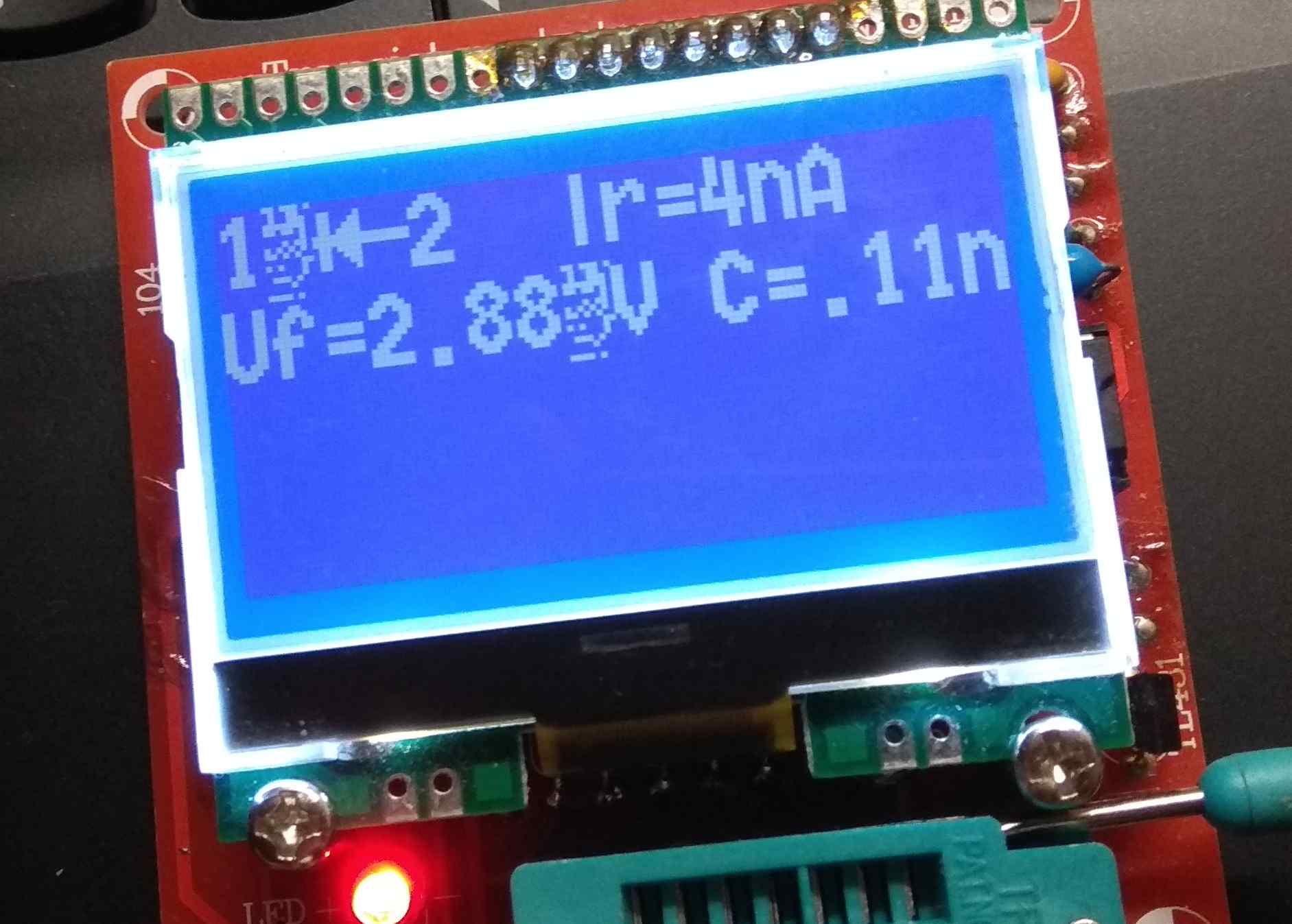

Když už tu je vlákno, ví někdo co způsobuje tyhle artefakty? Vadný řadič displeje, nebo rozsypaný soft? Dělá to jen někdy, ale obvykle na stejných místech - předpony jednotek a jiné "nestandardní" znaky.

davemh píše:...ví někdo co způsobuje tyhle artefakty? .....
U mna pomohlo prehrat FW.
