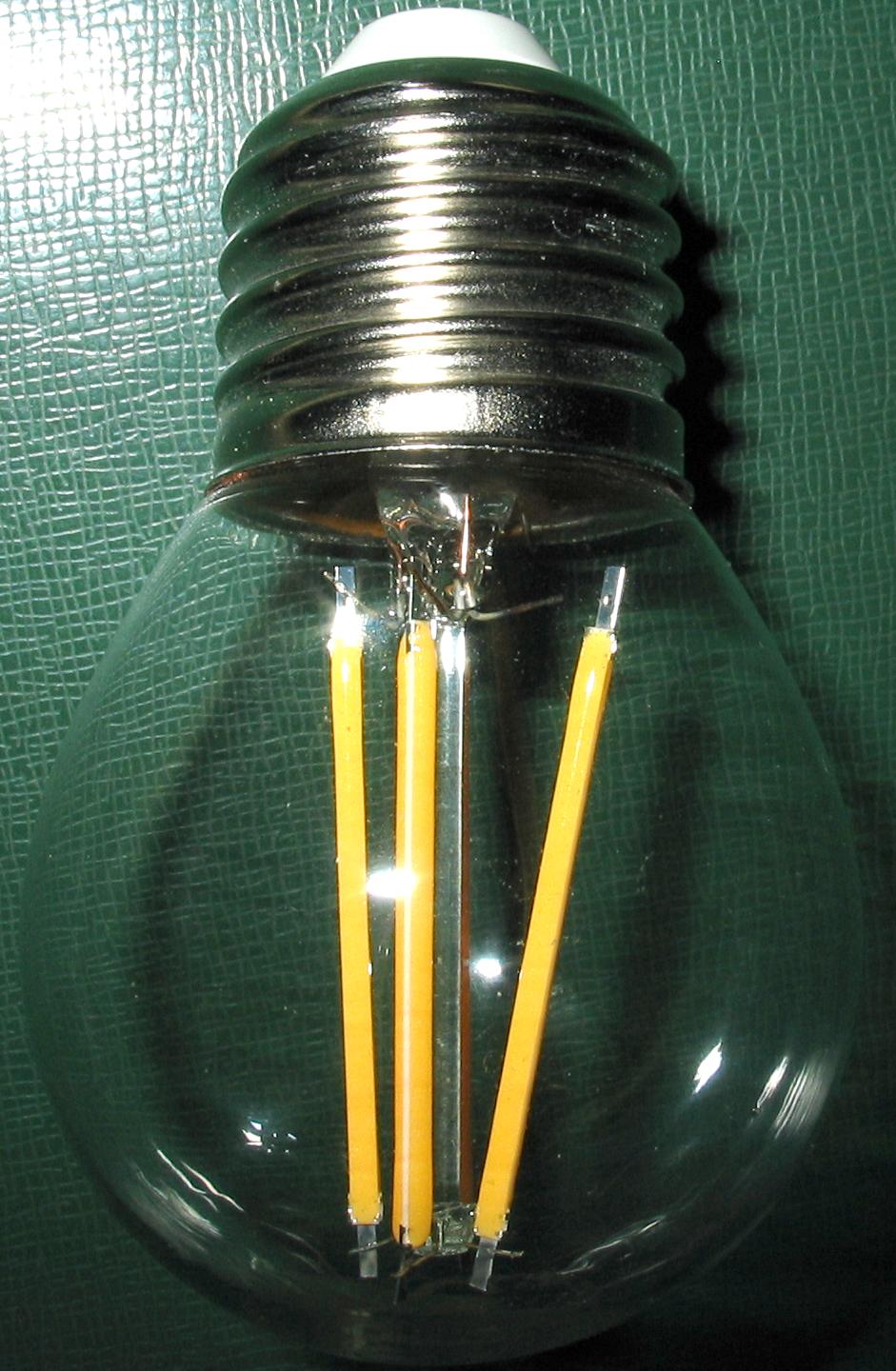

Zkoušel jste někdo opravit žárovku v patici E24 na 240V ve skleněnné baňce se čtyřmi dlouhými LED ve tvaru vlákna?

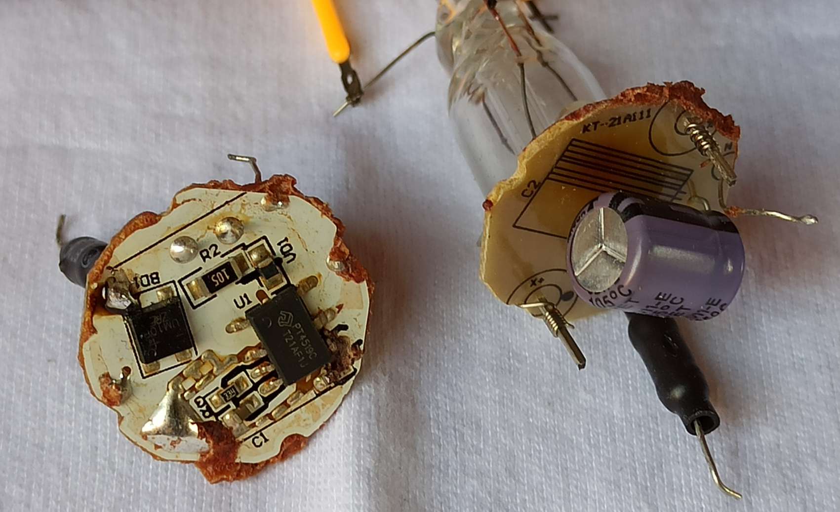

Elektronika je na DPS v plechové patici té žárovky a překvapivě malinká. Trafo se tam myslím nevejde.

Měl jsem filamentku ze 4-ma páskama a podle mě byl v soklu jen kondenzátor. Mikropásky byly rozděleny na dvě dvojice a ty byly spolu spojeny antiparalelně. Takže v každý půlvlně svítily dva mikropásky.

Ono stačí na to mrknout skrz baňku. Mikropásky mají rozlišení A-K pomocí dírky na jednom vývodu. Podle propojek poznáš, zda jsou všechny v sérii,nebo antiparalelně dvě sériový dvojice

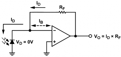

Řešením místo spekulací je podívat se na svítící "žárovku" čidlem z fotodiody, připojeným k osciloskopu. Popř. na tyto frekvence stačí fototransistor.
Na 99,9% blikat bude, a to tak, že od 100% do 0, ale přece "kdo dnes řeší takové maličkosti", že...

To je hezké! Ačkoliv jsem strojař, tohle zapojení fotodiody jsem použil v diplomce před více než čtyřiceti roky. V laborce jsem k tomu měřil linearitu přes několik řádů. Takže ano, můžu to zkusit.
Ale to blikání byla jen poznámka na okraj. Hlavní otázka je, jak to funguje ? Co je ukryto v té žluté tyčince ?

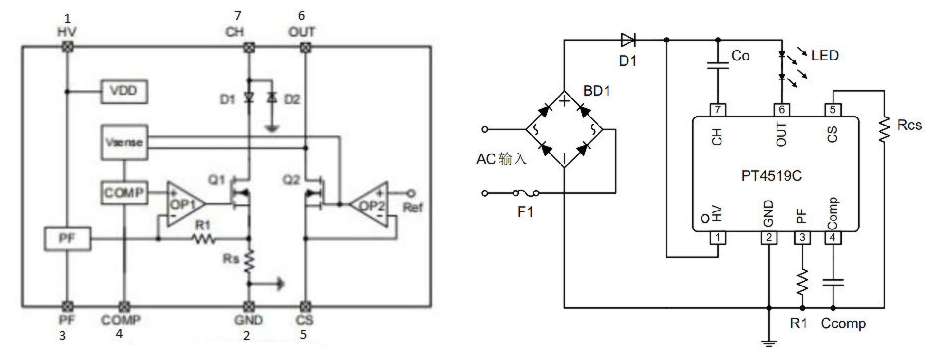

jasnap: tak to by byl normální princip všech "bílých" LED-ek, na tom nic není. Otázka zní, jak se do té tyčinky naskládá tolik miniaturních LED čipů, aby to šlo krmit rovnou ze sítě, tedy bez elekroniky, která napájí čipy konstantním proudem. Nějaká regulace proudu tam být musí, jinak by odchylky napětí sítě silně měnily svítivost.

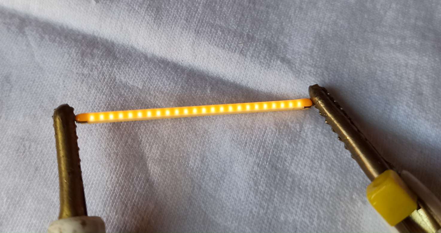

Co jsem já kuchal, tak tam samozřejmě řídící elektronika byla a dokonce měla i soft start. Na jedne tyčce jsem napočítal 24Led a napětí na ní naměřil něco kolem 68V.
