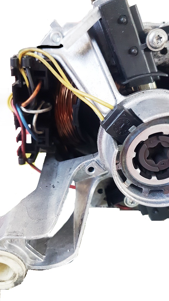

Tak som zmeral odpor medzi
- tacho (žlté vodiče) 90ohm
- uhlíky (červený a čierny) 3 ohm
- biely a modrý 2,5 ohm
- oranžový a modrý 1,5 ohm
- oranžový a biely 1,5 ohm
Prikladám foto, aby ste videli kam vedú farebné vodiče do vnútra motora (modrý, biely a oranžový končia na svorkách vo vnútri motora).
keemo
Příspěvky: 5524
Bydliště: Ostrava, Bratislava
#12 Příspěvek od keemo »
uhliky ti v puzdrach chodia volne? niesu zapecene..?
